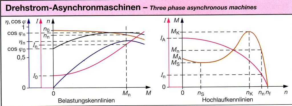

Kann mir wer das Anlaufmoment bei einer Asynchronmaschine erklären? Ist
dieses das Moment welches überwunden werden muss, damit der Läufer sich
dreht? Heißt dieses, dass die Drehzahl des Läufers an dem Punkt n = 0
ist? Dann ist die mechanische Leistung ja auch Null, oder? Welcher Strom
fließt in dem Punkt? Der Kurzschlussstrom bei Nennspannung?
Es ist das Drehmoment (die Kraft), dass der Motor
aus dem Stillstand heraus erzeugen kann.
>an dem Punkt n = 0 ist?
Ja
>Welcher Strom fließt in dem Punkt?
Der Anlaufstrom eines Drehstrom-Aysnchronmotors
kann das 3....7fache des Nennstrom ausmachen.

In diesem Punkt wirkt quasi nur die Induktivität des stillstehenden
Motors, man hat quasi nur die Spulen (Der Läufer ist quasi nicht
vorhanden). Dies kommt i.R. einem Kurzschluss gleich. Sowie sich aber
der Motor dreht wirkt die Gegeninduktivität aus dem Läufer, die den
Anlaufstraom wieder an den Boden der Tatsachen holt.

Wenn du die Daten des Ersatzschaltbildes hast wäre die Kloßsche Formel
vielleicht ein Ansatz. Kippmoment und Kippschlupf lassen sich ja über
die Ersatzschaltbilddaten berechnen. Dann den Schlupf bei 1590 1/min
gen. berechnen und danach das Moment.
Zu deiner Frage bezüglich der mech. Leistung im Anlaufpunkt. Schau dir
doch einfach die Formel von oben mal an: P = M * omega. Wie groß ist
omega im Anlaufpunkt? Ich denke den Rest kriegst du selbst hin. ;-)

>Ja Omega ist gleich null, da die Drehzahl null ist. Aber folgt darauß
>nicht immer, dass die Leistung (mech) in dem Anlaufpunkt = Null ist?
Du musst dir klar werden, dass es nur um einen Zeitpunkt geht und nicht
um einen Zeitraum. Sobald die Maschine auch nur mit 0,000001 1/min dreht
gibt sie eine mechanische Leistung ab, wenn auch nur eine sehr kleine.
