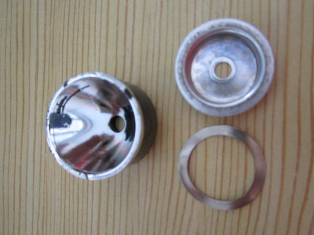

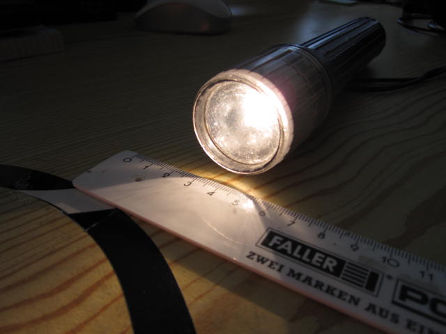

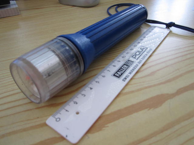

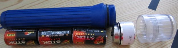

von Michael 9. (michael93) Benutzerseite
MaWin schrieb:
> Wenn du eine Taucherlampe ersetzen willst, brauchst du VIEL MEHR Licht,
> schon wenn sie nur eine 10W Halogenlampe enthielt ...
Um Himmels willen, Nein! Nix mit 10 Watt, das wäre zu schön, da würd ich
nix dran ändern wollen.
Es ist nur eine recht einfache Taucherlampe mit normaler Glühlampe und
drei C Batterien.
Die Lampe wird auch mehr an Land betrieben als unter Wasser, ich tauche
nicht allzu oft, aber wenn mal, dann nehm ich diese Lampe mit.
Ich häng jetzt mal ein paar Bilder an, da sollte man besser erkennen
können, um was für ein Modell es sich handelt. Dazu ne kleine Bitte:
lasst Kommentare wie "Kauf dir ne neue" etc., es muss diese sein.
Vielen Dank schonmal,
Michael

verzichtet) und die Preise sind ziemlich gut. Zur Kühlung brauchst du
eine Starplatine (nicht selber löten ;) ) und etwas thermische Masse.
Das können deine Batterien sein oder der Kühlkörper. Kontaktieren wird
ein Problem, aber das muss du selber lösen.
Probier erstmal direct drive aus, d.h. Batterien direkt an die LED.

Die musst du befestigen. Dazu baust du ein Metallteil (dicke
Unterlegscheibe? Aus Alu gefräster Montageblock mit Gewinde?) welches im
Endeffekt den Reflektor ersetzt, auf die die LED montiert wird und die
ihrerseits im Gehäuse festhält. Das reicht dann.

Wegen dem Kühlkörper: Die Rippen sind egal. Im Lampengehäuse selbst gibt
es kaum Luftaustausch. Der Kühlkörper wirkt praktisch nur durch seine
thermische Masse. "Funktionieren" könnte es. Besser als ohne :D
