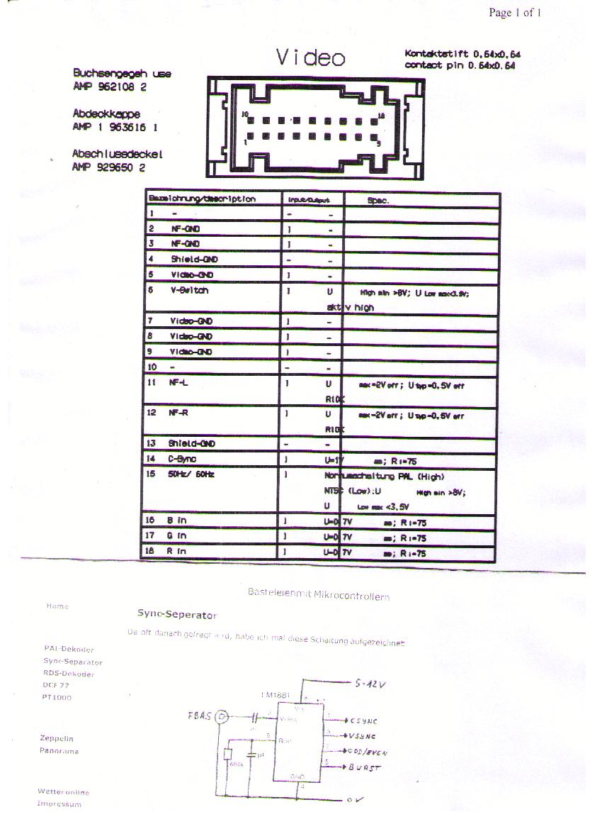

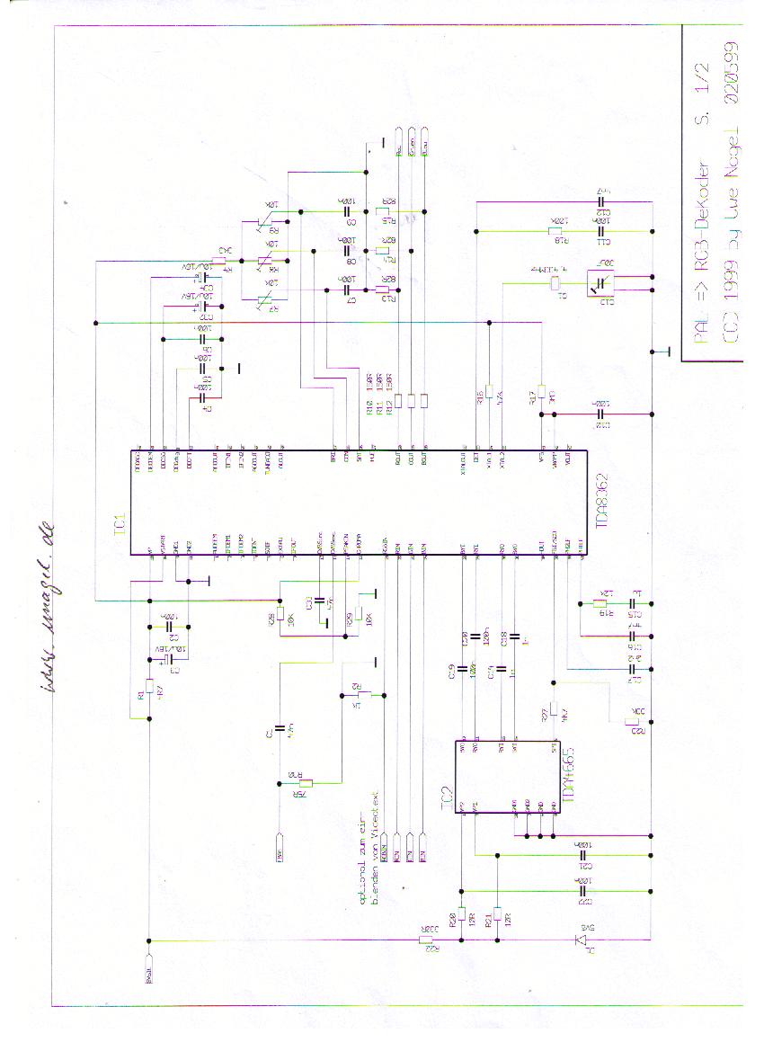

Hallo,... haben einen Kunden mit einem Blaupunkt Navigationssystem mit RGB Eingang an der Rückseite. Nun hat dieser ein Rückfahrsystem von Waeco was mir leider nur FBAS liefert. Habe deshalb eine Schaltung mit einem TDA8362 gebaut um analoge RGB Signal zu erzeugen. Klappt prima. Nur leider synchronisiert der TFT nicht. Nun habe ich das FBAS Signal nochmals auf ein LM1881 gegeben und das C-Sync Signal abgegriffen. Leider immer noch keine ordentliche Synchronisation. Habe dann beide Siganl aus ein Oscilloscope gegeben und verglichen. So wie es aussieht kommt das SynchronSignal ein wenig zu früh. Liegt an der "längeren" Signalverarbeitung von FBAS auf RGB. Denke ich. Nun meine Frage: Hat jemand Erfahrung mit solch einer Schaltung? Weiß jemand wie ich das C-Sync Signal stufenlos verzögern kann? GIbt es eine andere Möglichkeit?

>Nun habe ich das FBAS Signal nochmals auf >ein LM1881 gegeben und das C-Sync Signal abgegriffen. Pin 38 ist der Sandcastle Output. Hier steckt deine Sync Information drinnen. Der monitor hat sicher keinen Eingang für externe Synchronisation, oder? Dann misch den Sandcastle mit auf Grün drauf. Das RGB Signal ist sicher NICHT wegen irgentwelchen "Berechnungen" verzögert. Ganz sicher nicht... Zur Frage: den SnycImpuls kannst Du verzögern, indem Du das C-Sync über einen kleinen RC-Tiefpass und danach durch eine Schmittttrigger (74HC14, CD4093 oä)jagst. Mit dem R könnte man die Verzögerungszeit etwas beeinflussen. Gruß Rudi Wie hast Du den Flyback am Pin38 simuliert? Ohne Schaltung leider schwierig etwas genaueres zu sagen. PS: >haben einen Kunden eben einen Kunden. Was soll der am ende bezahlen? 495,- Euro Tagessatz? Die Jungs hier haben Recht, wie ich finde. Deine Frage war vielleicht etwas unglücklich formuliert? Hey, ich habe mir 'ne Rückfahrcam ersteigert, mein blödes Navi hat RGB und syncronisiert nicht. Ich habe mir einen FBAS->RGB Wandler mitm TDA8362/TDA4661 gebaut/nachgebaut/besorgt wieauchimmer und nun gehts trotzdem nicht. Im Anhang ist die Schaltung. Kann mal bitte einer drüber sehen? Und dann den Rest deiner Frage :) Es so in der Art zu schreiben wäre es zwar gelogen, hätte aber besser funktioniert. Wenn Du eine Weile hier dabei bist, machst Du das auch so wie ich. Viel Spass hier im Forum, sind auch ne Menge kompetenter Leute hier unterwegs.
Welcher Art ist eigentlich der RGB-Eingang am NAVI? CGA oder was anderes?Hier findest Du etliche Varianten: http://pitts-electronics-home.de/electron/steckver.htm Was ist mit C-Sync gemeint? H/V Composite Sync ? Andreas Lübbers schrieb: > keine ordentliche Synchronisation Ist auch sehr breitbandig auffassbar.Synchronisiert V nicht? oder H nicht ? oder gar beide?

ja die Pollin-Displays hab ich damals auch gekauft und einen Farbdecoder drangehängt. Das war noch mit echter Ultraschall-Verzögerungsleitung. Hier ein Bauvorschlag zum TDA8362: http://www.unagel.de/pal2rgb/pal2rgb.htm Ich sehe grade, wir hatten das Thema auch hier schon ausführlich: Beitrag "TDA8361 + HSync und VSync" Am letzten Samstag auf dem Flohmarkt der Hamradio gabs auch eine ganze Kiste der berühmten Pollin-Displays zu kaufen, zwei Stück zusammen 30 €
Hier jetzt die komplette Schaltung. Dazu noch die Pinbelegung an der Rückseite des Navi. Pin 15 habe ich Probeweise mal auf High oder Lowpegel gelegt. Auf Highpegel mit dem C-Sync aus dem LM1881 bleibt das Bild wohl stehen, aber der Bildinhalt hat Synchronstreifen und ist verzerrt. Werde nochmal ein Bild machen. Kann es sein das das RGB Siganl noch zu klein ist? http://www.unagel.de/pal2rgb/pal2rgb.htm

http://www.unagel.de/pal2rgb/plan1.gif kann man besser lesen ;)

Das C-Sync-Signal muss dieselben Pegel wie RGB haben, also 1V an 75R, sind also ~13mA. Der LM1881 sieht laut Datenblatt nicht gerade so aus, als könnte er das zuverlässig treiben...
Das C-Sync-Signal bleibt trotz der Belastung von 75R stabil bei 1V. Die RGB-Signale gehen ein wenig in die Knie, bleiben aber stabil bei 0,8V. Das Bild ist im Hintergrund ja auch zu erkennen.
