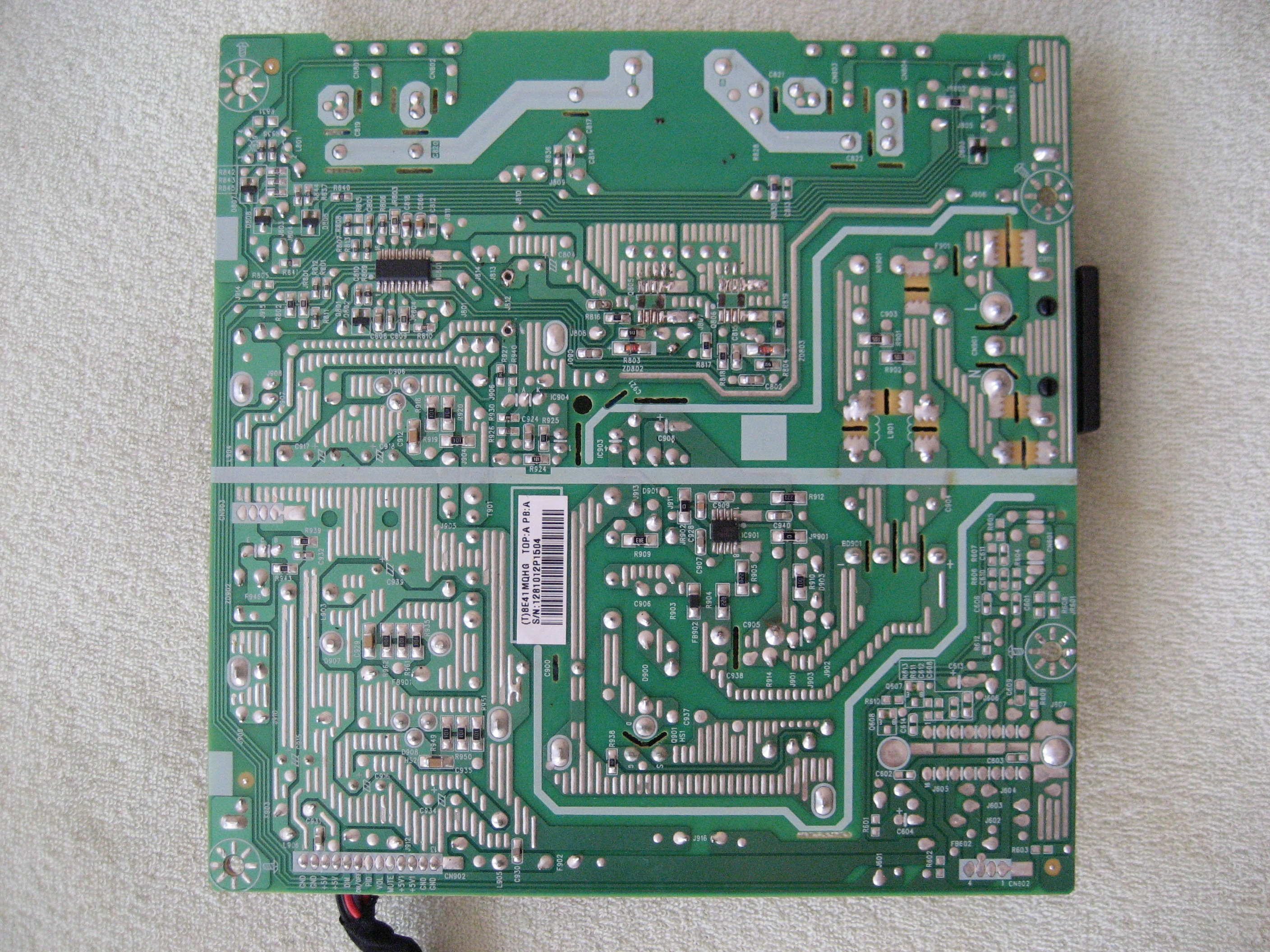

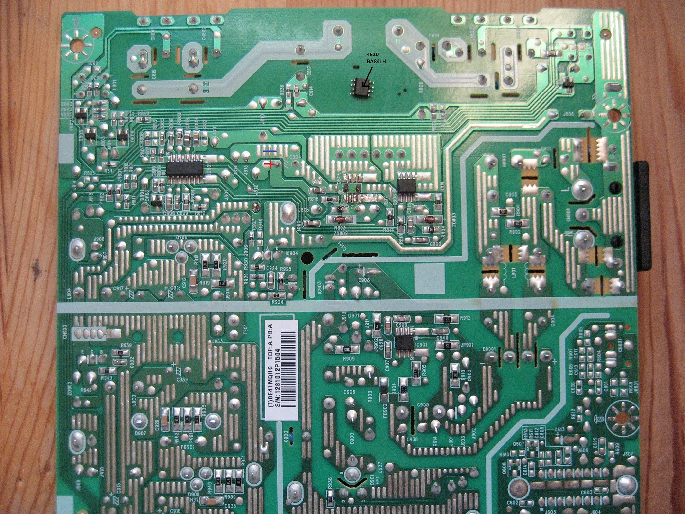

Habe vom ITler meines Instituts ein vermeintlich defekten 23" TFT bekommen, aufgeschraubt, heruntergespielt... aha! Inverser schlisst Netzteil kurz... abgetrennt, PW_LED leuchtet... Bild da SUPER! nur kein Blacklist weniger super. Weiter herum gesucht, Ergebnis 1 IC ist tod: 4620 BA841H steht drauf, Google kennt den nicht. Das ist der am Bild im anhand der da oben herumliegt und wo etwas weiter unten ein freier platz ist, daneben befindet sich im übrigen ein baugleicher, so wie es aussieht sind das die Schalter die den Trafo vom Inverter versorgen. Nun meine frage: Weiß einer was das für ein IC sein kann und vor allem was man als Ersatz benutzen kann? Danke schon mal im voraus LG Trax
#1764240
das ist kein ic, das kann eig nur ein transistor sein. was steht denn auf dem transistor rechts neben dem ausgelötet?
#1764242
Q805 - das ist ein (Mosfet-)Transistor, kein IC.
Also der hat etwas viele pins für einen transistor,
oben 4 ausgang,
unten ganz links ground dan irgendwas, dan die versorgungs spannung und
wieder irgendwas.
Das wären 5 anschlusse.
ok, transistor, aber was amchen die überschüssigen 2, oder ist das so
ein 2 transistoren in einem package teil?
da bleibt die frage der pinbelegung noch offen.
4620 BA841H

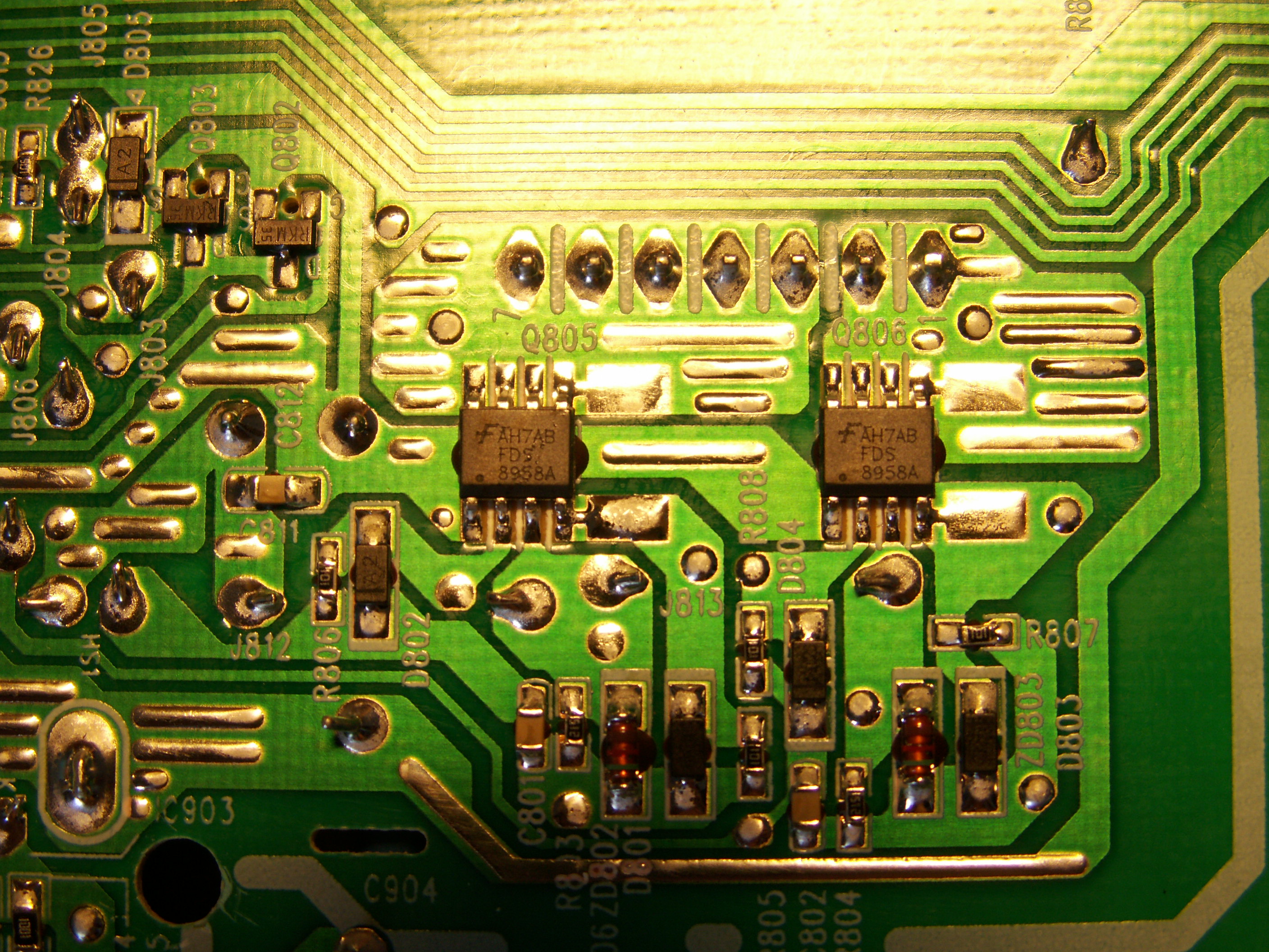

Hallo, Zusammen! Habe hier grad einen ähnlichen Patienten auf dem Tisch, gleiches PCB, andere Bestückung. Ob hier auch ein Transi vom CFL-Konverter die Fehlerursache ist, werd ich berichten. Hab extra die Bildauflösung gelassen, damit man gut lesen kann, sorry, wegen der Dateigröße. mfg ingo
#1764286
AO4620 -> FDS8962C von Fairchild
#1764288
der linke transistor scheint vom oberen rechten pad her aufgeplatzt. oder ist das nur dreck? FDS8958 liefert dir http://www.hbe-shop.de
#1764315
Also bei mir ist der CFL-Konverter in Ordnung.
Die
>> AO4620 -> FDS8962C von Fairchild (Gast)
scheinen also etwas stabiler zu sein, werden etwas mehr als handwarm.
Der hier muss irgendeinen thermischen Fehler haben, denn jetzt,
auseinandergebaut auf dem Tisch läuft er. Das Körnchen auf dem linken
Doppeltransisror muss ein Flussmittelrest gewesen sein.
mfG ingo

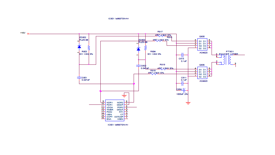

Trax Xavier schrieb: > also fals was deffekt ist wäre es der haupt IC, da ist sonst nciht viel > da und es scheint ok zu sein. Wie hast du festgestellt dass alles ausser dem "haupt IC" intakt ist? Auf Seite 48 des Servicemanuals ist der ursprünglich (und jetzt wieder) defekte Q805. Dieser wiederum bildet eine Vollbrücke mit Q806. Hast du mal Q806 auf Kurzschluss (Pins 5,6,7 und 8 gegen Pins 1 und 3) gemessen? Gruß, Magnetus
Ja habe den Q806 auch durch gemessen, vor dem Reparatur versuch war der noch in tackt. Danach waren beide der Q806 und der neue Q805 geschossen. Ich habe da manual auf seite 36 befolgt, und der ta9687-a-0-tr chip gibt auf pin 10 kein signal aus. zudem weis ich nicht was ich von "Check IC801 PIN5 have triangle wave" halten soll da laut dem Schaltplan in 5 auf GND liegt :/ k.A. wie die PWM Signale da genau ausschauen mein altes oszi (is so ein altes analoges) konnte das nicht auflösen, aber wen es an war sah man eine dopple Linie. Der chip schaltet sicha uch immer mach 3 sec oder so ab, liegt aber wohl daran das da letzt keien mosfets drin sind und der am VSEN nichts sieht, oder so. Also ein signal liegt an an pin s: 9 NDR1 8 NDR2 6 PDR2 und an pin 10 PDR1 fehlt es. kann ich irgendwie einfach aus den3 oberen das fehlende ableiten, evl eines davon invertieren? Oder wo kan ich so ein steuer IC bekommen, googeln nach ta9687 bringt nichts brauchbares. Alternativ halt das genze board, muss es ja auch einzeln zu bekommen geben.
Ich bezweifel dass dieses IC defekt ist. Aus Erfahrung mit Invertern weiß ich dass die Trafos meist einen Schluss haben. Man kann das natürlich schlecht messen. Ich wechsel immer beide MOSFETs und den Trafo. Von ungefähr wird der Schaden am MOSFET nicht kommen. Die gehen nur kaputt weil zu viel Leistung drüber läuft. Dass passiert eigentlich nur bei defektem Trafo oder defekten Lampen.
Tino N. schrieb: > Ich bezweifel dass dieses IC defekt ist. Wieso gibt es dann kein PWN Signal auf der Leitung? Glaubst Du es ist unnötig? Ich hätte gedacht, das der ausganz bzgl der 4 outputs zumindest symetrsich sein müste, also entweder es laufen alle 4 oder 2 davon aber doch nicht 3? PS: IC datasheat: http://wenku.baidu.com/view/25c9444de518964bcf847c2e.html

Also laut den guten digital oszi (1GS) ist wirklich der steuer IC deffekt. NDR2 ist High wen PDR2 High Ist NDR1 ist inverteirt zu NDR2 und PDR1 ist immer (!) auf 0 Das heist das ein mosfer imemr + und - gleichzeitig schaltet und ein krzschluss macht, es sind also beide PDR1 und PDR2 Ausgänge defekt. Ich denke was ich jetzt machen kan ist PDR1 und PDR2 abklemmen und NDR1, NDR2 über kreuzt anschließen. Was meint Ihr dazu?

Naja, wen der eine mosfet chip die eine seite des trafo auf +12 sätzt muss der andere mosfet chip die andere trafo seite aud 0 sätzen und vice versa. Und was nie passieren darf ist das meide mostfets 1es chips gleichzeitig durchschalten, den dan wird das netzteil kurzgeschlossen. <- das macht der conroll IC momentean. Oder bin ich da geraqde voll danaban?
du vergisst aber, dass zwischen der versorgung noch die spule sitzt. die wird also nur ganz normal bestromt.
#1770658
Also das ist so aufgebaut eine GND und eine strom leitung geht zu jeweils einem MOSFET in einem chip. Der ausgang des chips ist angeschlossen an eine seite des trafos. mehr spulen außer der im Trafo gibt es nicht. Was doch nicht sein darf ist das ein mostfet gleichzeitig 12 und GND auf ien trafo eingang legt, das ist ja ein kurzschluss, oder?

Laut der Beschreibung eines Gegentaktwandler: http://members.fortunecity.com/furzen/smps2/Vgw_hilfe.html sollte das so funktionieren wie in der 2 skitzen in der angehängten zeichung, tut es aber nciht, der chip macht laut nem tektronix oszi das was in den unteren beiden skitzen angezeigt. Also einen Kurzschluss. Die frage ist jetzt ob ich das repareiren kann: z.B. indem ich die 2 NDR Ausgänge über kreuzt an die von den PDR's gesteuerten Mosfets anschließen und somit die kaputten Ausgänge übergehen? Wie in Inverter_fix.png beschrieben?
