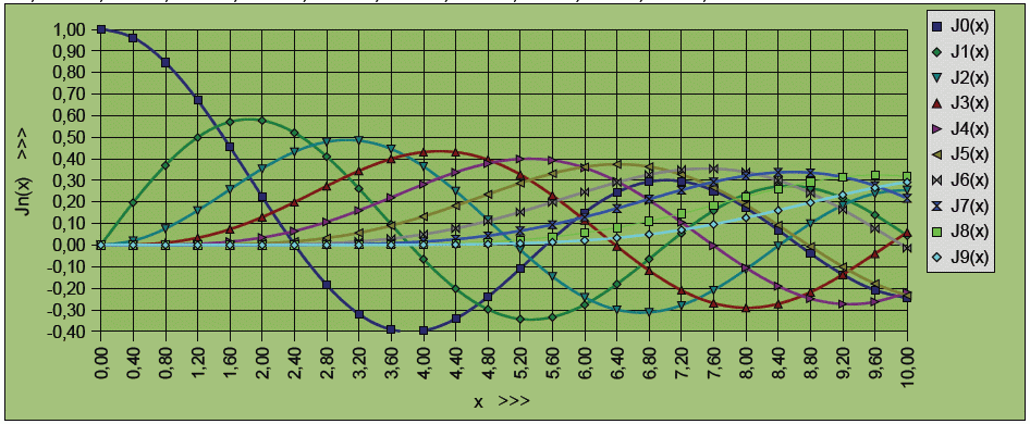

Um den Modulationshub zu ermitteln musst du die einzelnen Sender schon
demodulieren. Selbst dann kannst du mur abschätzen wie hoch der
Modulationshub ist, weil theoretisch unendlich viele Seitenbänder
entstehen, die mit zunehmenden Abstand vom Träger immer schwächer
werden.
Goggle mal unter FM Modulation Besselfunktion.
Eindeutig bestimmen kann man den Modulationshub wen man den Sender mit
einen einzelnen Sinuston FM Moduliert. Bei bestimmten Modulationsindexe
verschwindet der Träger vollständig. Auch das ist aus der Besselfunktion
ersichtlich. Um aber das zu sehen braucht man aber eine Spektrumanalyzer
mit entsprechend geringer Resolutionbandbreite. Es gibt
Modulationsanalyser  z.B. Rohde&Schwarz FAM, die zeigen bei einen
anliegenden Signal den Modulation , die Modulationsfrequenz und die
Trägerfrequenz direkt an. Das funktioniert auch hier nur bei Modulation
mit einer Sinus.

Das hier habe ich mal in der CQ-DL geschrieben, da ging es eigentlich um
Hohlraumresonatoren aus Keksdosen u.ä.:
Die Amplitude der Trägerfrequenz eines FM-Signals folgt nach der
Besselfunktion J0(η) dem Frequenzhub. Für einen Modulationsindex η = Δf
/ fmod = 2,4 wird sie daher zu Null, d.h. völlige Trägerunterdrückung,
was mit einem Spektrumanalysator sehr exakt gemessen werden kann.
Zum Abgleich eines FM-ATV-Senders speist man beispielsweise ein
Sinussignal von 100 kHz anstelle des Videosignals ein, und dreht die
Amplitude soweit auf, daß der Träger in der Mitte des Spektrums das
erste Mal unterdrückt ist.  Der Frequenzhub beträgt dann 240 kHz.
