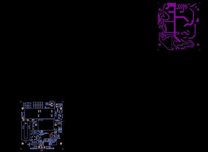

OP #1765389
Peter Bünger schrieb:
> Dann lass doch mal sehen.
Danke Peter für Anschauen,
ich kenne Gerbv nicht so sehr gut.
Einzeln klappt da jede Datei für sich.
Wenn ich jedoch erst die Kopie_von_SST0126-1.GBR
öffne und dann mit "File open layer" die
Kopie_von_ART01-1.GBR hinzulade ist das Bild noch ok.
Siehe pulser.png.
Wenn ich jedoch alle 4 GBR lade sieht es
so aus: pulser1.png. Da ist was verschoben.
Die Fehler habe ich wegbekommen, da waren
nur noch 2 Zeilen vergessen.
Gruss,
Matthias
#1765433
Die violette Lage ist an der Y-Achse gespiegelt und verschoben. Also
musst Du sie beim Einlesen spiegeln, sofern Dein Programm das überhaupt
kann. Andernfalls eben mit einem beliebigen Gerbereditor spiegeln.
Die Verschiebung kriegst Du weg, indem Du die Koordinaten eines
markannten Punktes (z.B. eine der Befestigungsbohrungen) in den Lagen
aus deren Gerber-File notierst und aus den Differenzen den Verschiebeweg
errechnest.
Gruß,
Peter
