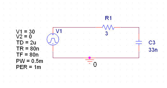

Hallo ich habe eine Frage zu Berechnung des Peakstromes vom Kondensator
über einen Widerstand sowie keine ideale Pulsespannungsquelle.
Also ich habe einen Spannungrampe von etwa 30V/80ns, einen Kondensator
mit 40nF und einen Widerstand von etwa 3 Ohm, siehe Bild:
Ich habe versucht mit der folgenden Formel de Strom zu berechnen und ich
kriege nicht das gleiche Ergebnis wie in der Simulation. Was mache ich
dort falsch. Kann mir jemand einen Tipp geben?

Das ist eine falsche Herangehensweise. Du hast dir die
Kondensator-Ladeformel an konstanter Spannung besorgt und mit dieser
versucht, das Problem zu lösen.
So geht`s:
Laplace-Transformation des Netzwerks aufstellen und nach I lösen. Dabei
 setzen (lin. Anstieg).
Das ganze dann zurücktransformieren:

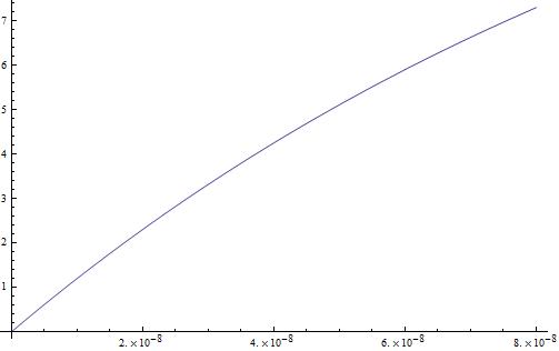

Danach geht die Signalform exponentiell abfallend weiter. Da Du aber nur
das Maximum willst, setzt Du in obige Formel t=80ns ein und hast Deine
7.2987A.

Danke daniel für Deine Hilfe.
Daran lags bin vom falschen Ansatz angegangen. Jedoch paar Fragen dazu.
Wieso kann ich so nicht machen, ich habe doch die Spannung zeitabhängig
gemacht und diese dann benutzt?
Gruss
Andreas
#1765408
Ich sagte doch schon: Du rechnest mit konstanter Spannung. Es nützt
nichts, wenn Du eine zeitvariable Spannung aufschreibst und sie in eine
Formel für konstante Spannung reinbastelst (was Du nichteinmal getan
hast).
Um den Strom zu erhalten, musst Du die Differentialgleichung lösen. Ich
hab sie im Bildbereich gelöst. Geht auch im Zeitbereich (nur langsamer).
Wie man jetzt mit irgendeiner vorgefertigten Formel aufs Ergebnis kommt,
werde ich Dir nicht vorrechnen. Diese Herumbasteleien sind allesamt
wertlos. Lerne, wie man so ein Problem von Grund auf angeht. Dann stimmt
das Ergebnis auch und es geht zudem noch schneller, als zu basteln
(Strom hatte ich in 3min ausgerechnet).
