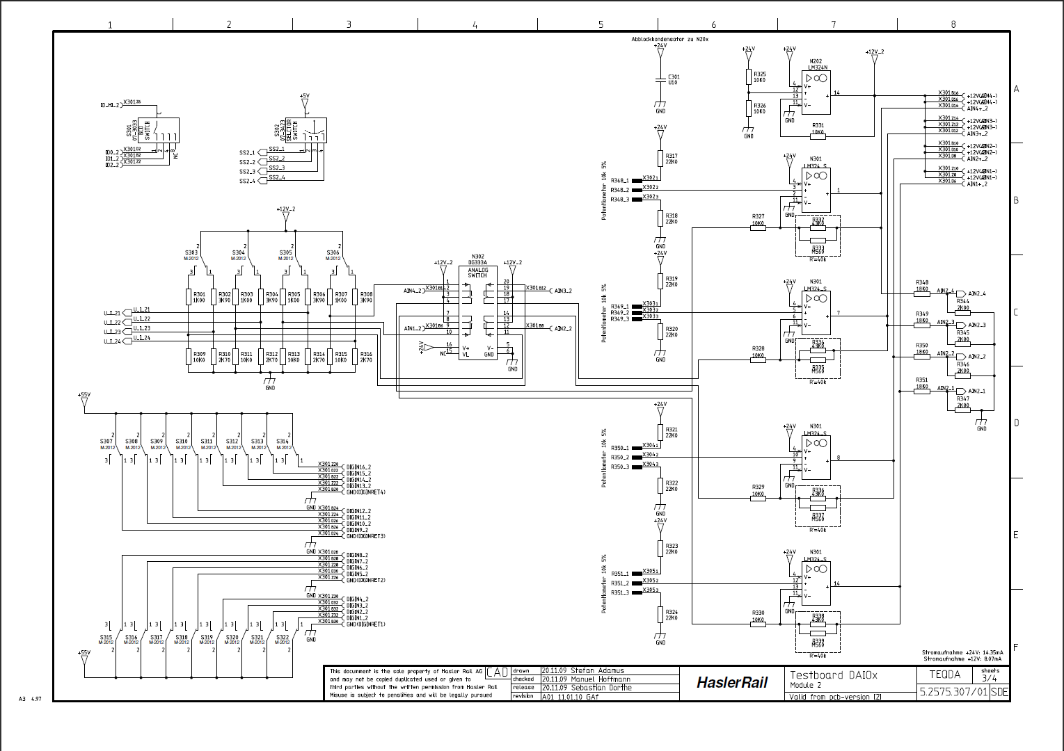

Hallo Zusammen
Ich habe ein Gerät entwickelt, welches unter anderem ein
Spannungsausgang, wahlweise zwischen 10V und 14V oder 2V und 22V
einstellbar ist.
Der AIN2_2 bockt aber. wenn ich S304 umlege, so dass 2 und 3 verbunden
sind, bricht mir die +12V Spannung zusammen,  über R346 (ganz rechts)
habe ich 5.9V, was nicht so gut ist, da dort der Microcontroller
angeschlossen wird, und über R350 habe ich 8.1V. Trenne ich aber die
Verbindung zum Microcontroller (das Label AIN2_2), so funktioniert die
Schaltung wieder einwandfrei. Zwischen der Schaltung und dem uC ist nur
die Verbindung und keine Bauteile. Die Verbindung geht zum PinF0 des
PIC18F8310, bei welchem dieser PIN als ADC eingestellt ist. Kann mich
jemand bei der Fehlersuche helfen? Ich bin am verzweifeln.
Mfg Stefan
OP #1765184
Nein durch den Spannungsteiler (R350, R346) wird die Spannung um 10:1
heruntergeteilt. Die maximale Spannung kann 24V nicht überschreiten, was
somit eine maximale Spannung von 2.4V am Microcontroller bedeuten würde,
wenn da kein Fehler wäre und mir aus irgendeinem Grund eine Spannung von
5.9V hergibt.
Es ist auch nur bei AIN2_2 der Fall, dass die Schaltung bockt, ansonsten
funktionieren alle anderen, gleiche Schaltungen korrekt.

Da gibt es mehrere Möglichkeiten:
1. Ist die Masse mitverbunden? Woher bekommt der µC die Masseverbindung
zur Analogschaltung?
2. Bist du sicher, daß AN2_2 mit dem richtigen Pin des µC verbunden ist?
3. Ist der µC bereits geschrottet und emittiert an diesem Pin eine
Spannung anstatt als Eingang zu funktionieren?
4. Hängt der µC gar an einer viel zu hohen Versorgungsspannung? Wo
sollen denn die 5,9V sonst herkommen?
Kai Klaas

Hallo Zusammen
Vielen Dank für die schnellen und konstruktiven Antworten.
Huibu schrieb:
> Schon mal den Spannungsteiler richtig ausgemessen?
Ja habe ich. Wenn der uC nicht verbunden ist, so habe ich über R346 eine
Spannung von 0.2V...2.2V resp. in der anderen Schalterstellung
1V...1.4V.
Die ganze Schaltung liegt an einer gemeinsamen Masse, welche über
Masseplanes dann mit dem Eingang verbunden sind.
Ja. Habe ich gemessen und die Verbindung ist ok.
Das will ich nicht hoffen. Aber der uC funktioniert ansonsten wunderbar.
Die Versorgungsspannung ist in jedem Falle, also auch wenn die Schaltung
bockt, ok. ist konstant auf 4.93V.
Mein erster Gedanke war, dass sich die Masse an diesem Ort auf dem PCB
um 5V hebt.die zusätzlichen 0.9V würden aus dem Strom resultieren,
welcher durch R350 fliesst. Also die 8.1V/18k. Dem war aber nicht der
Fall, konnte keinen Spannungsunterschied zwischen den zwei Planes
messen.
OP #1766470
So Leuts. Ich habe den Fehler gefunden.
habe zwei Netlabels mit dem selben Namen, was sie eigentlich nicht haben
sollten. So wurde die +12V direkt an den Microcontroller gegeben. Dieser
hat glücklicherweise eine Schutzdiode und der OPAMP, welcher die +12V
generiert, einen kleinen maximalen Ausgangsstrom.
Trotzdem vielen Dank für all die Fragen/Möglichkeiten. Damit konnte ich
diese Punkte ausschliessen.
