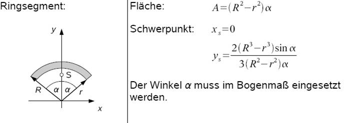

von celine (Gast)
Hallo
Ich bin es nochmal.
Ich habe gerade versucht, den Schwerpunkt zu berechnen. Ich bediente
mich angehängter Formel.
R = 540mm (äusserer Radius)
r = 510mm (innerer Radius)
alpha = 77° (Öffnungswinkel)
Habe das mal mit Wolphramalpha berechnet:
http://www.wolframalpha.com/input/?i=%282%28540%5E3-510%5E3%29*sin%28%282pi%29%2F360*77%29%29%2F%283%28540%5E2-510%5E2%29*%28%282pi%29%2F360*77%29%29
und das ergibt:
380.7mm vom Kreismittelpunkt zum Schwerpunkt.
Jetzt habe ich mal die Distanz von der "Grundlinie" zum rechten unteren
Eck des Kreisbogens berechnet. Und die ist laut cos Satz
399.1mm
das verwirrt mich, denn der Schwerpunkt kann doch nicht ausserhalb der
Figur liegen? (Also schon ausserhalb der Fläche, aber wenn man ein
Gummiband aussenrum spannen würde, wäre der Schwerpunkt bestimmt
innerhalb .. ?)
Mache ich einen Denkfehler?

von Walter T. (nicolas)
> innerhalb .. ?)
Das stimmt. Oder mathematisch ausgedrückt: Der Schwerpunkt muß innerhalb
der konvexen Hülle liegen.
Wo der Rechenfehler liegt kann ich aber auf einen Blick auch nicht
sagen.

von celine (Gast)
@MaWin:
Die Tür hat recht Masse und sollte relativ homogen sein. Ich denke
nicht, dass ein leichter Knopf da viel ausmacht. Und zudem schadet es ja
nicht, vorher das ganze einmal zu berechnen. Aber ich gebe dir Recht,
sehr wahrscheinlich kommt man um eine manuelle Justage nicht drum rum.
Ich frage mich bloss, wo ich den Fehler in meiner Berechnung gemacht
habe? .. Sofern die Ausgangsformel stimmt.
Gruss

von MWS (Gast)
celine,
wenn Du nicht aus rein theoretischem Interesse den Fehler in Deiner
Rechnung finden willst, dann glaub' meinem CAD Programm :D

celine schrieb:
> Hallo
> Ich bin es nochmal.
> und das ergibt:
Ohne Wolfram bekomme ich das auch raus.
> 399.1mm
Welchen Kosinussatz nimmst du denn dafür?
Dieser Abstand ist für mich cos(alpha)*510mm (mit alpha natürlich im
Bogenmaß), und da komme ich auf 114 mm.
Deine 399 sind nicht realistisch, wenn alpha 77 Grad sind
(skizziere das doch mal in Gedanken, 77° sind ja nicht viel weniger
als ein rechter Winkel, und bei 510mm Radius ist 399 viel zu groß).
> innerhalb .. ?)
Korrekt.
Nur einen Rechenfehler :-)
von Yoshi Y. (celine)
Jetzt musste ich mich noch anmelden, da man ja im Offtopic Forum nicht
frei posten kann.
Ich hab, soweit ich das richtig sehe, bloss den falschen Winkel
verwendet.
Der ganze Öffnungswinkel des Sektors ist in der oben geposteten Formel 2
* alpha. Ich dachte, alpha beziehe sich schon auf den gesamten Winkel.
Also ist nun:
>> und das ergibt:
.. das glaub ich dir gerne, jedoch hatte ich nur den mühsamen
win-rechner zur Verfügung ;-)
>> 399.1mm
Nochmals in die Formel eingesetzt ergibt das
486.507mm (Abstand vom Kreismittelpunkt zum Schwerpunkt)
was plausibel scheint.
gruss
