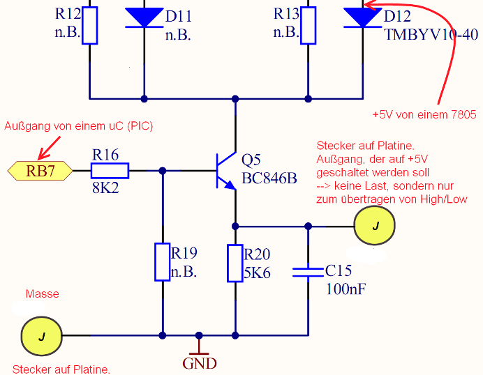

ich hab hier eine Platine liegen, die ein kunde reklamiert hat (Alter
ca. 1-1,5 Jahre), und ich komm einfach nicht drauf, warum der transitor
defekt ist! Hab Schon kurzschluss, einen hohen strom,... probiert, aber
ich bekomms einfach nicht hin!!!

von empi (Gast)
Anbei das Schaltbild:
Bitte keine Anmerkungen zur "sinnvolligkeit", weil derjenige, der sie
designt nicht mehr in der Firma ist! :-)
mfg
empi

Ach ja nochwas:
Natürlich wird hinten eine Last sein, aber die ist im KOhm bereich -->
also sehr klein!!
Kurzschluss,... natürlich nicht ausgeschlossen, aber da passiert bei mir
gar nicht, wenn ich das Probier!
mfg
empi
Schließ mal J gegen Masse kurz und schalte den Transistor ein. Dann kann
alles passieren  :-o
Auch wenn da keine Leistung übertragen werden soll, kann es doch sein,
dass da was passiert ist.... (insbesondere, wenn J=J, also Ausgang=GND
ist)
von empi (Gast)
J!=J   J ist nur ein "Stecker", heißt aber nicht das das der selbst ist!
Den Ausgang hab ich schon gegen Masse geschlossen und schalten lassen,
aber da passiert gar nichts, außer das mit natürlich die 5V einbrachen,
aber nachher im "normalen" Betrieb funktioniert dann wieder alles!
mfg und danke!
von Besserwisser (Gast)
Lothar Miller schrieb:
>> Wenn die Spannung zwischen Basis-Emitter größer -5V wird!
> Dann passiert erstmal nur, dass die BE-Diode leitend wird. Das ist
> nichts Schlimmes, solange die zugeführte Energie nicht zu groß wird.
Datenblatt: Veb0 = 6 V, d.h. wenn am Emitter (Klemme nach Außen) 6V
reinrauschen und die Basis auf low liegt, dann ist die BE-Diode kaputto!
Wenn die angeschlossene Leitung etwas länger ist - Induktivität - dann
rumpelts im Gehäuse!
Schon mal ausprobiert, oder nur gehört?
Die geht nur (thermisch) kaputt, wenn der Strom ausreichend hoch ist.
Es geht hier um die BC-Diode... :-o
Hatte schon mal Probleme.
Beim Verpolen der Versorgungsspannung bekam der Transistor über
die Freilaufdiode des geschalteten Relais die verpolte Spannung ab.
Weiss aber nicht mehr, ob die BE oder die CE - Strecke damals den Geist
aufgab. Seit dem weiss ich, dass mit kleiner Rückwärtsspannung der
Transistor stirbt. Genauso wie LEDs, die keine große Rückwärtsspannung
vertragen.
> Transistor stirbt.
Nochmal zum langsamen Mitschreiben: der Transistor stirbt nicht wegen
der Spannung. Sondern wegen des durch die Spannung hervorgerufenen
Stroms und der daraus entstehenden Leistung. Genau wie eine Sicherung.
Du kannst ganz einfach eine Transistordiode umbringen, indem du dort in
Flussrichtung eine kleine Spannung von 1V bei 10A anlegst.
