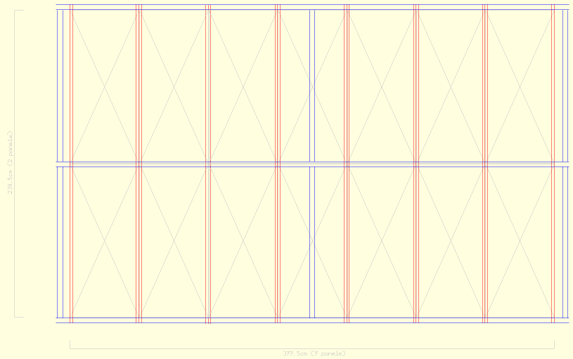

Erst mal zum Problem: Ich möchte Solarzellen auf das Dach montieren und suche dafür Aluprofile. Die Größe ist etwa 3,8m x 2,8m (14 Panels). Es sollte Alu sein, da dies leicht ist und nicht rostet. Weiß jemand woher ich solche Profile möglichst günstig beziehen kann? Danke im Voraus.

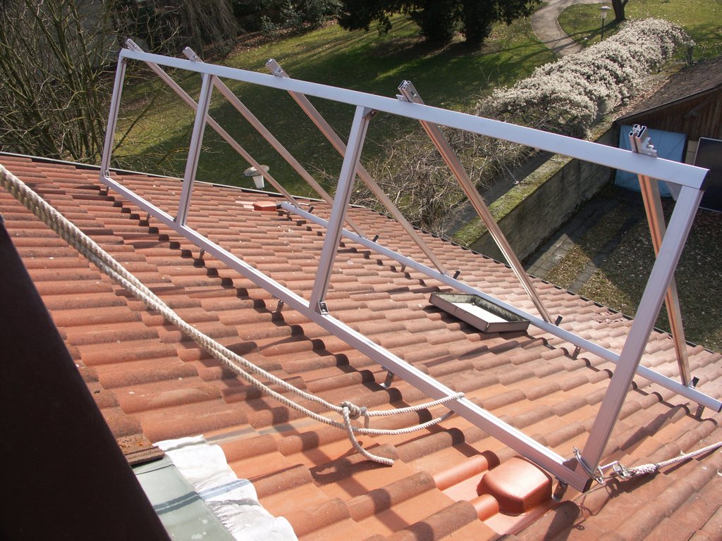

Markus Müller schrieb: > Vom Bauer sehe ich keine Preise, auch nicht in dem Katalog. Ist auch 'ne kleine Klitsche, am Besten anrufen und fragen, oder per Email. Die Sägen und (vor-)montieren dir die Profile nach deinen Maßangaben (Schnellverbindungswinkel usw.). Die Teile sind sehr stabil wir haben schon etliche thermische Kollektoren damit sicher auf's Dach montiert (~20 Anlagen), bisher keine Klagen gehört. Ach ja: Preis für eine Aufständerung für 17m² Kollektorfläche (incl. Edelstahl-Dachhaken und Schrauben) liegt ungefähr bei 800...1000€.

Markus Müller schrieb: > Welche Stärke hat das Profil, das ihr im Einsatz habt? > Ich schrebe gerade der Fa Bauer eine Anfrage. Wir verwenden 30x30mm und 45x45mm, auch 30° Profile. Hier im Bild eine Aufständerung, die wir gebaut haben.
Ich habe die Profile 45x60 für den Rahmen (blau) und 45x45 für die einzelnen Zellen (rot) vorgesehen. Die blauen sind fest minteinander verschraubt. Die roten halten jeweils 2 Solarzellen mit 2 Stangen. Unten ist ein Scharnier, so kann ich die einzelnen Zellen (paarweise) hochklappen. Dann sollte das Montieren einfacher sein. Auch wenn eine defekt ist kommt man gut ran. Mit einfachen Winkel-Stücker fixiere ich die roten Profile auf den blauen. Das könnte doch so funktionieren?
#1766976
Markus Müller schrieb: > Das könnte doch so funktionieren? Natürlich funktioniert das. ;-) Du solltest darauf achten, dass die Dachhaken so weit außen wie möglich auf den Sparren befestigt werden. Wenn die Module zu weit frei tragend überstehen kann es passieren, dass sie sich im Wind aufschaukeln und in Resonanz geraten. Bei Montage direkt am Ortgang passiert das schnell. Dann sind sie schnell hinüber (Delaminierung, Unterbrechungen). P.S.: nicht auf Ställen montieren, die 'Abgase' der Tiere zerstört die Zellen. ;-)
Die Zellen sind 3,8m breit. Die Balken kommen jeden Meter, so müssen die horizontalen Profile 4m lang sein. Da gibt es keinen Überhang. Bei uns kann es schon mal ziemlich stark winden, deshalb wird sowiso an jeden Banken einen Haken gemacht. Das ganze ist mir zu teuer um noch an so einer Kleinigkeit zu sparen. Das mit den Abgasen ist ein Guter Tipp! Aber die Tiere wohnen 30m weiter :) PS: Die Produkte von SMT können günstiger über Aluprofil.com bezogen werden.

Bei einem Spitzdach wäre doch eine einfache Montage plan auf den Ziegeln mit passenden Haken mechanisch doch wesentich einfacher und wohl auch kostengünstiger? Daher meine Frage: bringt eine solche Aufständerung (siehe Bild von Datum: 01.07.2010 18:50) signifikante Leistungszuwachs, oder hat das andere Gründe?
#1917896
Wegstaben Verbuchsler schrieb: > Daher meine Frage: bringt eine solche Aufständerung (siehe Bild von > Datum: 01.07.2010 18:50) signifikante Leistungszuwachs, oder hat das > andere Gründe? Die Aufständerung hat folgende Gründe: - im Sommer weniger Leistung, da weniger gebraucht und Überschüsse vorhanden - in der Übergangszeit bessere Erträge, da Winkel Sonne-Kollektorfeld ideal Die Erträge werden ja hautpsächlich von Mitte September bis Mitte November und von Anfang Februar bis Mitte April benötigt. Und genau dann ist die Sonne in einem Winkel zwischen 17° und 35° über dem Horizont. Darum die Aufständerung. Dazwischen muss normal geheizt werden, Sonnenscheindauer und -intensität sind dann zu gering, um die benötigte Heizleistung zu bringen.
