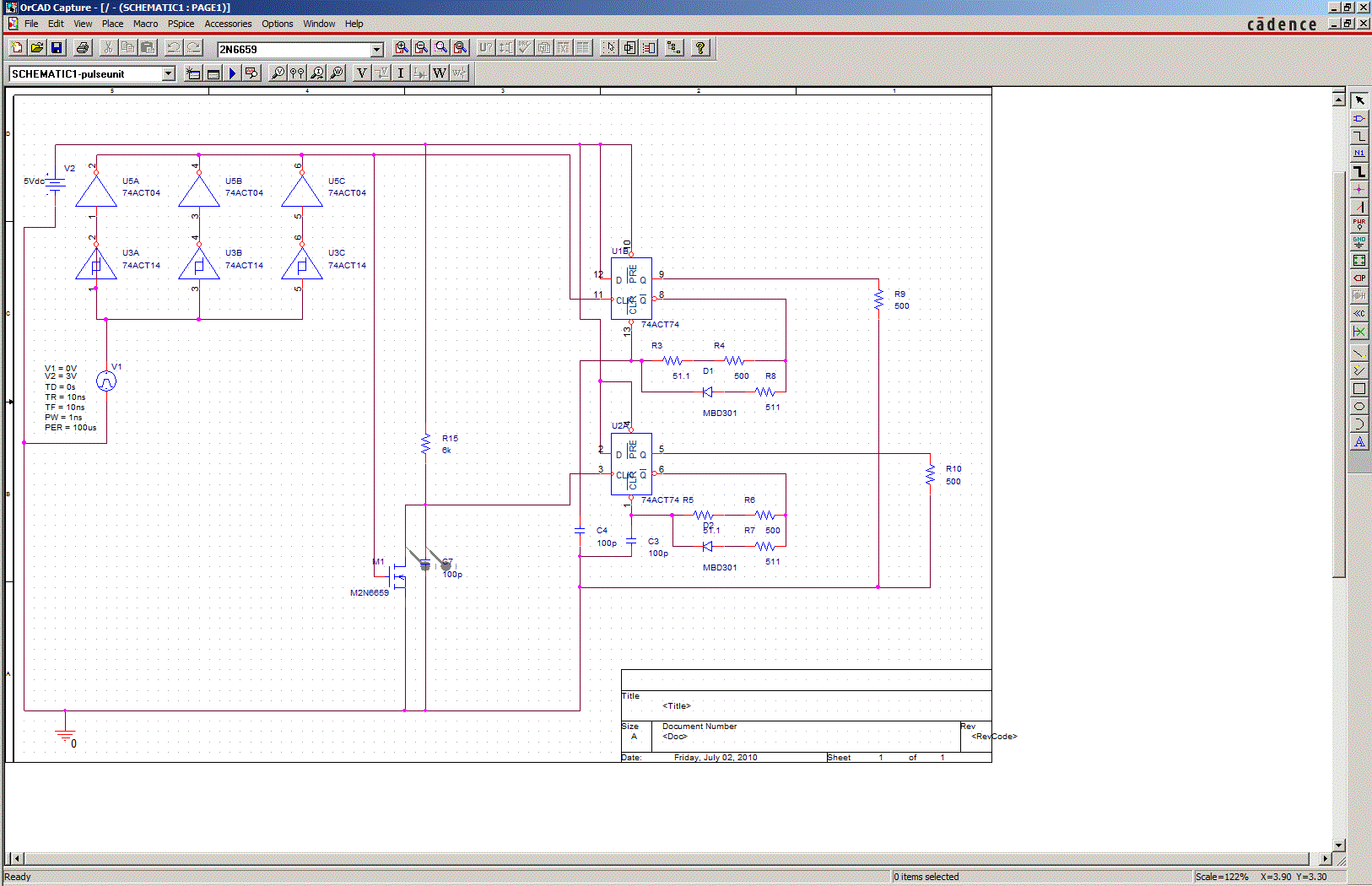

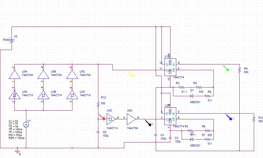

ich habe ein clock signal von einem FPGA(bis 10kHz), das ich fuer zwei
sehr kuze Impulse nutzen moechte, die dann MOSFETs schalten sollen. Dazu
muss ich die Pulsweite der Impulse einstellen koennen. Das tue ich mit
R4/C4 bzw R6/C3. Damit komme ich runter bis auf 7ns.
Nun sollen die beiden Impulse aber stufenlos einstellbar eine
Verschiebung bis auf 1us haben koennen und da komme ich nicht weiter.
Mit dem Spannungsteiler R12/C6 erreiche ich lediglich um die 50 ns phase
shift.
Wenn ich mir die Spannung an R12 von 5V hole und den C6 ueber einen
schnellen Transistor kurzschliesse, dann komme ich zwar auf groessere
Zeiten, jedoch habe ich dann ein Loch, und es funktioniert auch nicht so
richtig.
Gibt es da irgent ein Bauteil, was das schon macht oder gibt es da
andere Ideen?

OP #1766229
Mit Stufenlos meinte ich eigentlich nur, dass ich dazu keine
Gatterlaufzeiten o. ae. verwenden moechte.
Stufen von 1ns waeren schon ganz gut.
Wenn Du R12 und C6 siehst erreiche ich das auch schon ganz gut:
C6 100pF
R12   phase shift
1     100ps
100   5ns
200   11ns
500   29ns
Nur haette ich es gerne bis 1us weit.
Das mit der Kondensatorladung hatte ich auch schon im Sinn, aber wenn es
einfacher gehen sollte????
Die Pulsweite ist 100us, der Kondensator kann sich also ganz gemuetlich
entladen.
P.S. R12, R4, R6 sind Potis, der Faulheit halber hier nur als normale
Widerstande simuliert.
Gruss

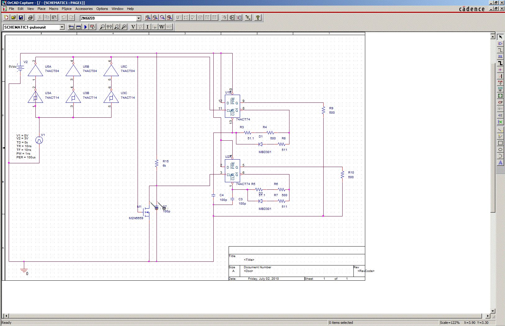

Gast #1768368
nun hab ich doch eine einfache Loesung gefunden.
Mit dem Clock-Signal wird C7 einfach kurzgeschlossen. Dann ueber 5V und
R15( Poti 6k) wieder aufgeladen. Das gibt dann 100ns delay per 1k +
kleinen Offset. Mit einem 25 turner sollte das hinreichend genau werden.
Praxistest steht noch aus. :-)
Gruss
Mark
Gast #1768409
Nicht so lange du keine hart definierten Schalteingänge
eines Komparators, sondern nur schwammige CMOS-Eingänge
verwendest die ihre Schwellspannung je nach Laune und
Temperatur verändern und zudem noch ohne Schmitt-Trigger
Effekt.
Zum Ende hin wird es ohne Konstantstromquelle auch
immer ungenauer, leg R15 wenigstens an +15V.
Auch die Art des CLR ist grausam.
Digital-ICs sind doch kkeine Analogverstärker.

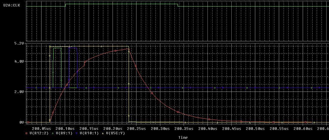

Gast #1768560
Mit R4 bzw. R6 (Potis) stelle ich die Pulsweite an Q ein. Funktioniert
in der Simulation jedenfalls ganz gut bisher.
Das mit der Konstantstromquelle werd ich mir nochmal ueberdenken.
Gruss
Mark
Gast #1768624
In der Simulation gibts auch keine Toleranzen, Temperaturabhängigkeiten,
schwankende Spannungen, Störungen auf GND, ...
Die FlipFlops wollen Flanken sehen. Die gibts mit nem Schmitt-Trigger.
Für deine Anwendung sollten die Schaltschwellen noch möglichst exakt
definiert sein.
So wie du es jetzt hast sinds heute 10µs, morgen 12µs und übermogen 8µs
(bei den gleichen Einstellungen).
Ne LED geht an und schon ists wieder ein paar % anders.
Das alles stört nicht solange du keine Wiederholgenauigkeit brauchst,
die realen Impulse nach Deiner Schaltung laufend erfasst und
berücksichtigst.
Willst du die Schaltung aber einstellen/einmessen und dann für ne Stunde
mit diesen Werten arbeiten, dann ists Murks. Außer +-10 oder 20% stören
nicht.
