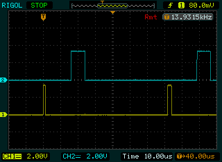

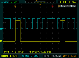

So, ich hab heute die Messungen mit dem Oszi durchgeführt.
Der Sendevorgang auf der MOSI Leitung sieht ganz gut aus (siehe
Screenshot).
Um meine Senderoutine zu testen, hab ich in einer Endlosschleife 0x40
gesendet. Die CPOL/CPHA Konfiguration passt auch, die Daten werden mit
der steigenden Flanke angelegt.
Der Takt beträgt, wie in der Initialisierungsroutine konfiguriert,
125kHz.
Die Empfangsroutine macht mir Sorgen, die MISO Leitung ist durchgehend
auf High...
von holger (Gast)
>auf High...
Was ist mit der CS Leitung? Wenn die dauernd high ist kommt
auch nichts raus aus der SD.
von holger (Gast)
GPIOB->BSRR = GPIO_BSRR_BS12; //set pin PB12
   GPIOB->BSRR = GPIO_BSRR_BR12; //reset pin PB12
Sieht für mich irgendwie gleich aus;)

von Bernhard B. (schluchti)
>>auf High...
Ich ziehe die CS Leitung auf Low, schicke ein Datenbyte, lese das
Empfangsregister um die Antwort der SD Karte zu bekommen und setze CS
wieder auf High (siehe Screenshot)
gelb = CS
blau = MOSI
Um das mit dem Oszi gut aufnehmen zu können, schicke ich wieder 0x40 in
der Endlosschleife. MISO bleibt, wie schon vorhin erwähnt, immer auf
High.
von Michael (Gast)
was macht deine Clock Leitung während dessen? Clockt die vllt nicht? :)
SCK clockt (siehe auch den 1.Oszi-Screenshot weiter oben), hab aber
leider nur ein Oszi mit 2 Kanälen.
von Lutz (Gast)
Hm. Ich habe mir jetzt das Timing nicht durchgerechnet, aber die
High-Phase Deines CS-Signals sieht sehr kurz aus. Vielleicht zu kurz, um
von der Karte erkannt zu werden. Außerdem macht es den Eindruck, als
wenn nur 1 Bit und nicht ein ganzes Byte übertragen wird. Wenn das
Timing aber stimmt und hier 2 Bits aus dem Byte dargestellt sind, dürfte
CS dazwischen nicht High werden.
Schau Dir z.B. mal Figure 239 auf Seite 660 des Manuals an. Da sieht
eine SPI-Sequenz doch anders aus.
Auf welches Manual beziehst du dich? Ich hab hier das Reference Manual
RM0008 vom STM32F103RBT6 vor mir liegen und da ist auf Seite 660 der
Watchdog.
Wenn ich keinen groben Denkfehler hab, dann sollte das Timing meiner
Meinung nach schon stimmen. Ich schicke, wie gesagt, in einer
Endlosschleife 0x40.
0x40 = 01000000b
Die CS Leitung zieht auf Low, dann wird ausgehend vom MSB das Byte
übertragen. Nach der Übertragung wird CS wieder auf High gezogen.
Ich werd mal die High-Phase der CS Leitung mit einem delay etwas
vergrößern.
Vielleicht bringts ja etwas...

von Lutz (Gast)
> Watchdog.
Ich meine auch das RM0008, Doc ID 13902 Rev 11 vom April 2010. Sollte
eigentlich das Aktuellste sein. Sicher, daß Du nicht bei 460
nachgeschaut hast?
Ich interpretiere den Screenshot so:
CS kommt low ins Bild und wird 20 µs später für ca. 100 ns high, um
danach wieder low weiterzulaufen. Ca. 15 µs später wird MOSI, der von
Anfang an low war, für ca. 10 µs high, um dann low weiterzulaufen. Das
ganze wiederholt sich ca. 70 µs später noch einmal, außer das CS jetzt
für ca. 200 ns high wird.
=> Ich kann da kein ganzes Byte durchlaufen sehen, sondern nur max. 2
Bit. Und bei denen wird zwischenzeitlich CS kurz high. Aber ich habe
auch jetzt nicht das Timing durchgerechnet. Oder sind die beiden
MOSI-Peaks in Wirklichkeit 2 ganze Bytes (0x04), man erkennt nur wegen
des gestauchten Zeitstrahls nicht die einzelnen 8 bits da drin?
Ich werd da morgen nochmals messen, vielleicht bekomme ich den
Oszi-Screenshot etwas besser hin.
