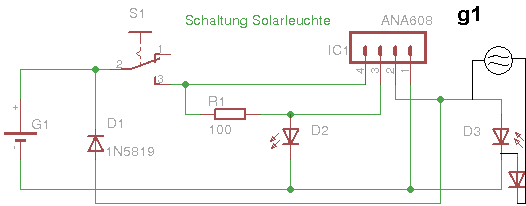

habe ich mir dieses mit einem Generator erweitert. Der Generator g1 ist
parallel zu der Solarzelle D3 geschaltet. Zumidnest soll der das sein..
...unanbhängig von der Effizienz der Schaltung, würde das funktionieren
oder habe ich da ein Stromkreis durch den Generator geschaffen?
Irgendetwas übersehn?
Der Generator liefert Wechselssignal von +- 1,8v ca
Danke =)
Ne.
Ein Generator ist weitestgehend ungeeignet für den AN608, weil er
pulsierende Spannung liefert.
Der ANA608 ist im Gegensatz zum PR4401 ein Chip, der im hellen (also bei
erzuegter Spannung der Solarzelle) abschaltet. Das tut er beim Generator
nun hunderte male pro Sekunde :-(
Wenn man wie du nur eine Halbwelle des Generators nutzen will und statt
einem Brückengleichrichter nur eine einzelne Diode einsetzen will, dann
müsste der Generator an Masse und mit der Diode an + des Akkus.
Generat  Akku
Damit kann man zumnindest den Akku aufladen, die Spannungserhöhung von
1.2V auf 3.6V macht dann der ANA608.
R1 ist übrigens kein Widerstand, sondern eine 100uH Spule, wie dir schon
im vorherigen Thread "Bauteil Identifikation ANA 608 ?" klar geworden
sein sollte.

Der Dynamo wird bereits durch den Akku in der Spannung begrenzt, es
braucht keine weitere Z-Diode.
Mit einem Brückengleichrichter würdest du aber den Dynamo wenigstens in
beiden Richtungen ausnutzen. Leider auf Grund der niedrigen Spannung mit
relative gesehen viel Verlust, es bringt also nicht das doppelte,
sondern vermutlich nur das 1.2-fache.
