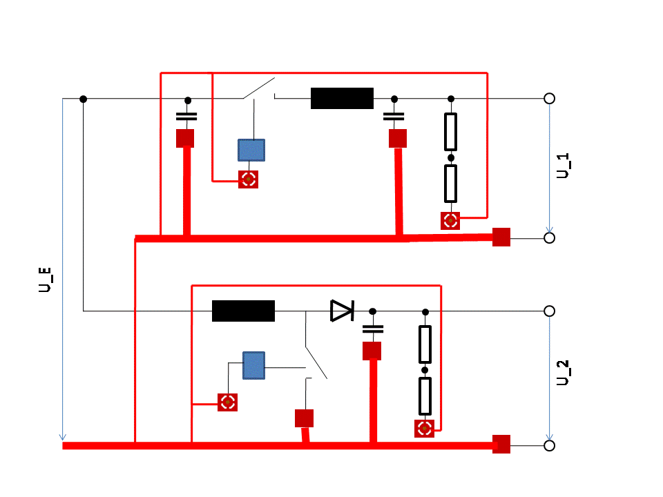

Die Masse verteilt man am besten über eine einzige Fläche.
Wenn die Versorgungsspannungen in verschiedenen Schaltungsteilen
verwendet werden, kann man über Masseinseln nachdenken, aber in der
Regel ist eine einzige Fläche eine gute Lösung.
Im Anhang mal skizziert, wie ich das meine.
Klar wäre eine einzige Massefläche letzlich am besten.
Man sollte aber einfach sicherstellen, dass kein grosser Strom aus dem
Leistungsteil direkt am Massepin des Spannungsteilers oder des uC
vorbeiströmt, weil die somit eben keinen sauberen, stabilen, definierten
Massepunkt mehr besitzen - und das geht eben mit am einfachsten mit
einer eigenen Leiterbahn....
Sonst "tanzt der Referenzpunkt wie eine Boje auf den Wellen".
Und das endet schnell bei singenden oder pfeifenden Schaltungen (sieht
u.U. auch auf dem Oszi lustig aus) :-)))
Und wenn man Referenzlayout sieht (Einfach auch mal hier ein paar Seiten
im Forum stöbern; gefühlt die Hälfte aller Layout-Feedback-Anfragen
beziehen sich auf Schaltwandler) erkennt man schnell, dass sensible
Leiterbahnen getrennt von der anderen Massefläche geführt werden - und
ich bin bisher damit auch am besten gefahren.

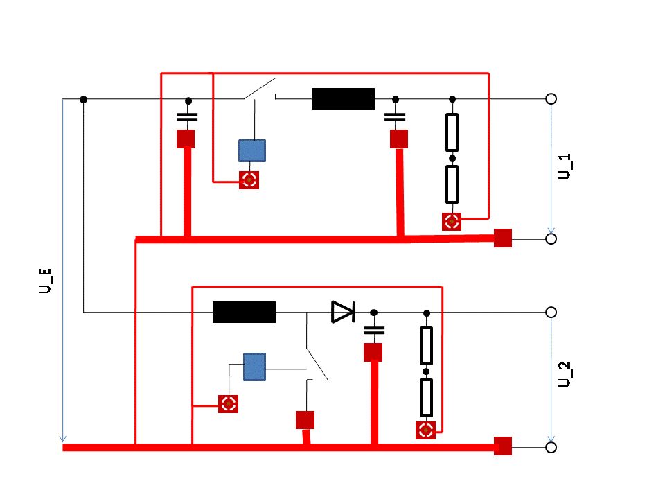

In meiner Skizze ist übrigens ein kleiner Fehler drin:
Natürlich müssen beide Schaltkreise mit einer dicken Massenverbindung
Fläche! - ich hab das in der Skizze lediglich mit Linien dargestellt, um
'dick' und 'dünn' und die Trennung der Schaltkreise hervorzuheben - mit
dem Eingang angebunden werden.
Aber die GND-Punkte der Messleitungen und Massepunkte der ICs sollten
nicht auf derselben Fläche liegen.
Theoretisch wär das natürlich am besten.
Aber praktisch wird man beim Layout feststellen, dass von der Anordnung
der Bauteile und der Lage der Pins der volle Leistungstrom bei einer
einzigen massiven Kupferfläche voll durch sensibles Gebiet dröhnt - und
eben dieses ist absolut zu verhindern.
Denn die relative hohen Strompulse erzeugen Spannungsschwankungen - auch
in grossen Kupferflächen - die nicht unerheblich sind, wenn man sich die
Werte anschaut, mit welcher der sonstige Regelkreis läuft respektive
seine Regelgrössen weitergegeben werden.

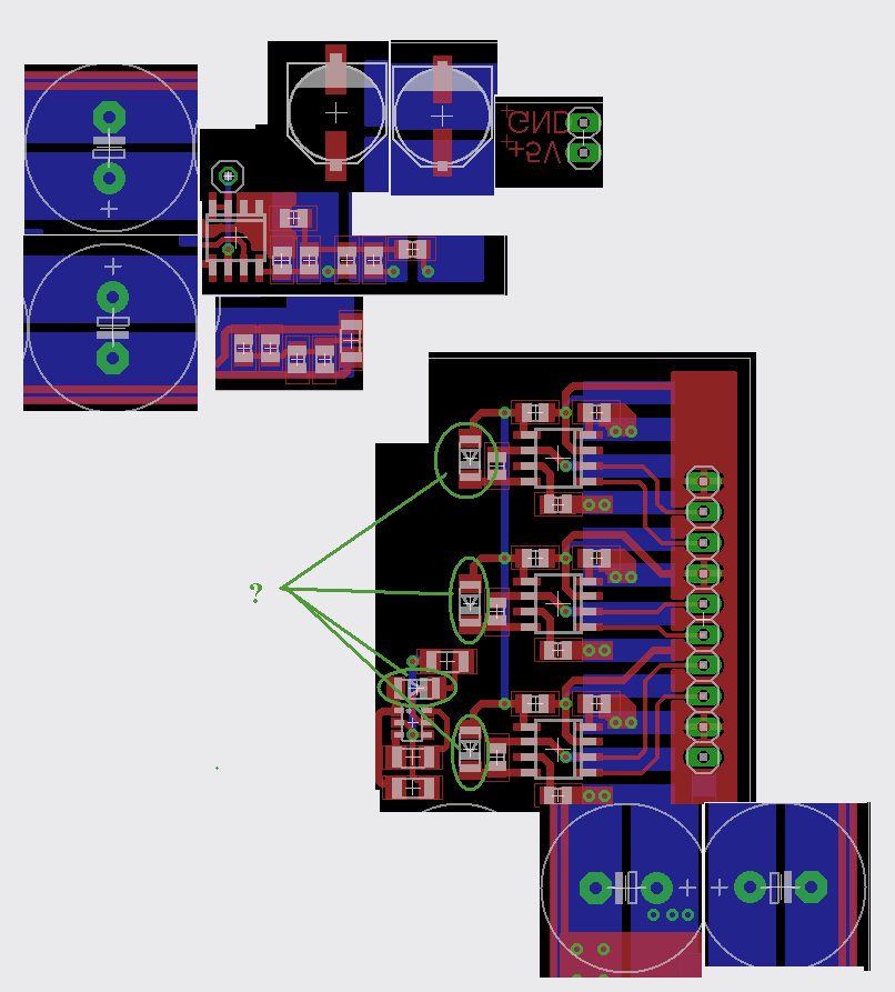

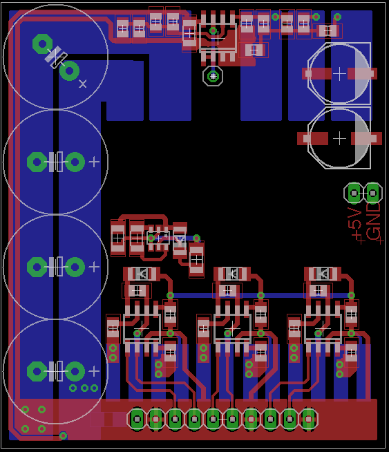

vielen Dank für die vielen Antworten. Hätte gar nicht gedacht, dass es
dazu eine so gute Diskussion zu Stande kommt. Ich denke ich habe sehr
gut verstanden. Im Anhang mal etwas näher zu meinem Beispiel.
Auf der unteren linken Seite ist die Einspeisung.
Der große Chip auf der Unterseite ist eine komplette Vollbrücke für 3
Phasen. Es soll ein Steller/Regler für BL-Motoren werden...!
Die 5V benötige ich für den uC und weitere Sachen auf dem aufgesetzten
Steuerteil. Die 10V nur für die FET Treiber. Wir reden bei den 10V von

Wenn Du keine Firmen- oder Militärgeheimnisse ausplaudert, wäre ein
Schaltplan dazu nicht ganz unvorteilhaft; muss nicht unbedingt alles
voll im Detail drauf sein, aber so die Größenordnungen der Cs und Rs
wären  schonmal hilfreich, um Spekulationen zu minimieren ;-)
Wenigstens nen Bestückungsplan mit Bauteilgrössen wär schon mal eine
Hilfe.
So auf den ersten oberflächlichen Blick kommen mir die 4 Kondensatoren
links vielleicht ein wenig übertrieben für die paar Milliamperchen vor -
aber ich mag mich da auch täuschen, da anhand des Lauyouts keine
wirklichen Bauteilwerte eingeschätzt werden können.
Andererseits:
Wenn Dir Wirkungsgrad und Kosten egal sind, kannstes bei Schaltwandlern
mit Kapazitäten fast nicht übertreiben :-))
Weiter:
Ich find's auf den ersten Blick ein wenig 'um die Kurve' geroutet, wenn
Du verstehst, was ich meine.
Das könnte bei höheren Frequenzen evtl. unschön werden....
Ist die Form und Grösse des PCB so fix vorgegeben, oder dürfte es auch
schmaler und dafür länger werden?
Was liegt denn auf den beiden schmalen Leiterbahnen links, die unter den
vier dicken Elkos drunter her gehen?
Doch hoffentlich keine Mess- oder Steuerleitung oder?
(die innere sieht mir ziemlich nach Masse  aus.... aber die andere?)
Unter den Jungs gehts im Betrieb nicht gerade rauscharm zu ;-)
Apropos:
Mit welcher Frequenz willst Du das Teil denn betreiben?
Gerade bei höheren Frequenzen empfiehlt es sich, zu den ElKos noch etwas
schnelleres, hochqualitativeres parallezuschalten: Tantal oder nen
dicken Keramik-C....
...aber ich schau mir das, wenn ich dazu komme, die Tage mal genauer an.
moin.
Ich geh mal davon aus, dass die vier grossen C auf der linken Seite in
Deinem Layout die Eingangskapazitäten darstellen - je 2 für Deine beiden
Spannungskreise.
Diese müssen unbedingt so dicht als irgendmöglich an die Schalter
platziert werden!
Anbei mal ein, zwei Vorschläge meinerseits, wie mit der
Bauteilplatzierung vielleicht schon ein günstigeres Layout erreicht
werden könnte.
Wie gesagt:
Alles unter Vorbehalt, da ich ja gar nicht weiss, welche Bauteil da wo
welche Aufgaben bzw. welche Grösse haben.
Frage:
Was sind denn das für Dioden?
Sind das Freilaufdioden?
Dann sollten Die auch unbedingt:
1.) so dicht an den Schalter als irgendmöglich
und 2.) auf mit großzügig Cu angeschlossen werden, und nicht nur mit
einer Leiterbahn.
Alles, was den Strom der wandelnden Spannungen führt (Eingang &
Ausgang),
ob + oder GND, mit möglichst breiten, aber kurzen und direkt-geraden
Kupferflächen verbinden - den Kreis so klein, kompakt und eng wie
irgendmöglich halten.
Alles andere davon möglichst weit weg.
...ausserdem vermisse ich noch Induktivitäten....
Wie gesagt:
Ohne Schaltplan/Bauteilbezeichnungen ist das mehr Spekulation,
als wirklich hilfreich.
Grüsse
