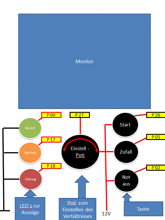

Nun zum Projekt, ich plane eine Mischanlage für Getränke zu bauen. Die
Gefahren und das beachten von Lebensmitteln usw is mir klar und werd ich
beachten.
Auf den Bildern habe ich die einzelheiten genauer gezeigt.
Das ganze soll in einen alten Server Big Tower eingebaut werden und
bekommt einen TFT und ein PII PC System für die Software " Windows " Der
Stick soll per USB angeschlossen werden und die externen Spannungen
wollte ich aus dem PC Netzteil hohlen. Controller wird ja über USB
betrieben.
Die Software C++ für den Controller werd ich mit Ride 7 schreiben die
Software für Windows mit Borland Builder. Die Software soll auf dem LCD
Angezeigt werden und die Bedienung soll per Taster " Controller "oder
Maus "PC" erfolgen.

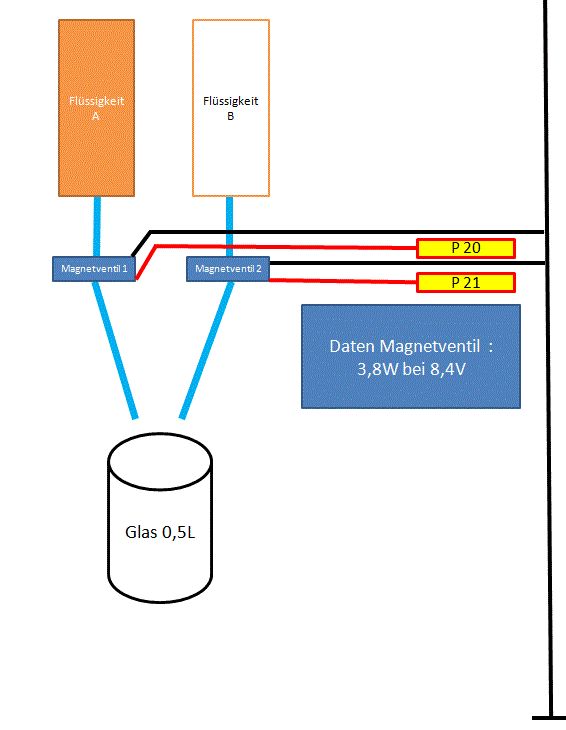

Die Mechanische Seite sollen 2 Behälter über Kopf stehen so das keine
Pumpe benötigt wird. Dosiert werden soll per Magnetventil "Timer". Es
soll je nach gewählten Mischungsverhältniss das  Glas gefüllt werden.
Das Mischungsverältniss bestimmt man per Poti " Controller " oder per
Software " PC " .
Ich hoffe man kann sich nun vorstellen wie ich mir das so gedacht habe,
sonst einfach fragen. Mich würde interessieren ob jemand ein Problem in
dem plan sehen kann oder wie schwer das paralell arbeiten von PC und
Mikrocontroller zum bedienen der Software ist. Ich werde sicher noch
einige fragen haben aber will erstmal selber bischen schauen was man
machen kann. Sicher is im Forum einiges zu finden ;-)
MFG Daniel

von Peter D. (peda)
Daniel Grzesik schrieb:
> Das hört sich gut an, ich kenne mich noch nicht gut aus aber das ist ja
> der sinn der sache.
Dann fürchte ich, daß Du Dich um einiges übernimmst.
Eine Mehr-Prozessor-Applikation ist definitiv nichts für Anfänger!
Ein Großteil der Entwicklungsarbeit ist dann das Datenprotokoll mit
Fehlererkennung und Resynchronisation bei Störungen. Und zu allem
Überfluß hast Du immer 2 Programme, in denen der Fehler liegen kann.
Mache alles nur auf dem MC, das ist für nen Anfänger überschaubar und
trotzdem nicht leicht.
Für die Anzeige nimm ein Standard-Text-Display, d.h. was HD4780
kompatibles:
http://de.wikipedia.org/wiki/HD44780
Das braucht dann nochmal 6 Leitungen zu Deinem MC.
Ein Text-LCD hat auch den großen Vorteil, Du kannst Dich voll auf das
Programm konzentrieren und vergeudest nicht nutzlos Zeit mit
irgendwelchem Grafik-Schnullifax.
Es soll schon Leute gegeben haben, die hatten zum Projektende nur ne
blöde Startanimation zu bieten und garnichts am Programm gemacht. Das
ist dann natürlich ne glatte "6".
Zu einem Projekt gehört nämlich auch, die Aufgaben nach Wichtigkeit zu
priorisieren.
Peter

von Daniel G. (Firma: angehender Techniker) (oldnitro)
>Bei Ventil habe ich extra die Zeit reingesetzt, da genaues
>Timing mit den PC und serieller Übertragung (fast) nicht geht.
Ich hatte mir auch sowas gedacht. Also Timer im Controller und dann
diesen per PC starten und setzen. Die mischungsverhältnisse ändern dann
nur die Zeiten der Timer 1 und 2 .
Füllstandsanzeige währ klasse aber wie bewerkstelligen ?
 Waage ?
Auch wollten wir bei den Kanistern sowas einbauen das die anlage nicht
leer läuft. Aber wie kann man das machen KAnister werden 2L
Wasserkanister
http://cgi.ebay.de/Kanister-2-Liter-2-Stuck-1-60-Euro-/270590454609?cmd=ViewItem&pt=DE_Sport_Camping_Outdoor_Camping_Zubeh%C3%B6r&hash=item3f0072ab51
Keine ahnung wie man da den füllstand abfragen kann.
Ich habe auch derzeit ein problem bei der auswahl der MAgnetventile,
Vorgesteuert Direktgestuert zwangsgesteuert
http://cgi.ebay.de/2-fach-Elektro-Magnetventil-3-4-AG-NC-10mm-12V-DC-/200482403740?cmd=ViewItem&pt=Waschmaschinen_Zubeh%C3%B6r&hash=item2eadaeb59c
Sowas wollten wir nehmen , kleiner schlauch zu den kanistern -> wenieger
durchfluss = besser regelbar mit Timer
der große sollt nach außen geführt werden zum glas.
Aber reicht ein Vorgesteuertes Ventil ? wenn der Kanister fast leer ist
muss das ja trozdem noch sicher abschalten.
ich wollte demnächst nach HH zu conrad fahren und Material kaufen.
Wollte eine lochraster Platine nehmen und dann muss ich ja sicher
Transistoren nehmen zum schützen der ausgänge des Controllers. Gibt es
da eventuell einen Tip was man nehmen kann. ruhig besser da die eh nur
nen par cent kosten. Oder gibt es fertige platienen mit 10 stück für
solche anlässe ?
Potenzimeter hab ich das CIP162/220KLIN ( 220k Linear ) gedacht, kostet
1,66€. Das muss ich doch dann ohne zusatzwiderstände anklemmen und
nutzen können. Oder bedarf das einer besonderen schaltung ?
Danke für die Tips und Hilfe

mit dem STM32 und einem DOGXL on Electronic Assembly via SPI vom µC aus.
Da gibts direkt noch einen Touchscreen-Aufsatz den man über die
Analogports einlesen kann.
Ich würde auch alles mit dem µC machen, da tatsächlich die Kommunikation
mit dem PC nicht zu unterschätzen ist.
Kauf bloß nicht bei Conrad, da wirst Du arm. bestell Deine Sachen bei
Reichelt.
Füllstandanzeige könnest Du durch einen kleinen Magnetschwimmer und
einen Reedschalter realisieren.
Tom

Wie kann ich sekundengenau das schalten eines ausganges ?
Ich habe derzeit
static void delay (long x) // Zeitverzögerung Einbauen
unsigned long i,j;
for (j=0;j<x;j++)
for (i=0;i<50000;i++);
aufruf dann mit delay(zeit);
Aber zum schalten der ausgänge muss ich das genauer haben und auch
länger. denk mal zwischen 3 und 30 sekunden. Wird ja das magnetvential
angesteuert und bis ein glas befüllt ist dauert das nunmal etwas.
würde mich über eine hilfe sehr freuen
