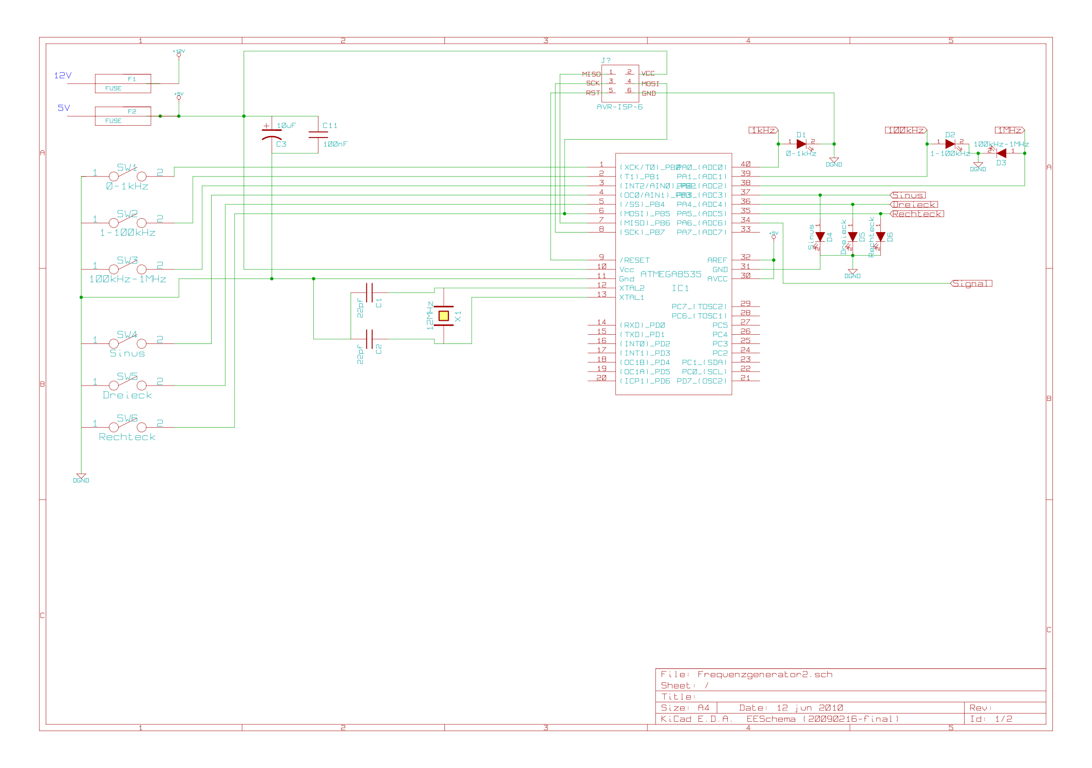

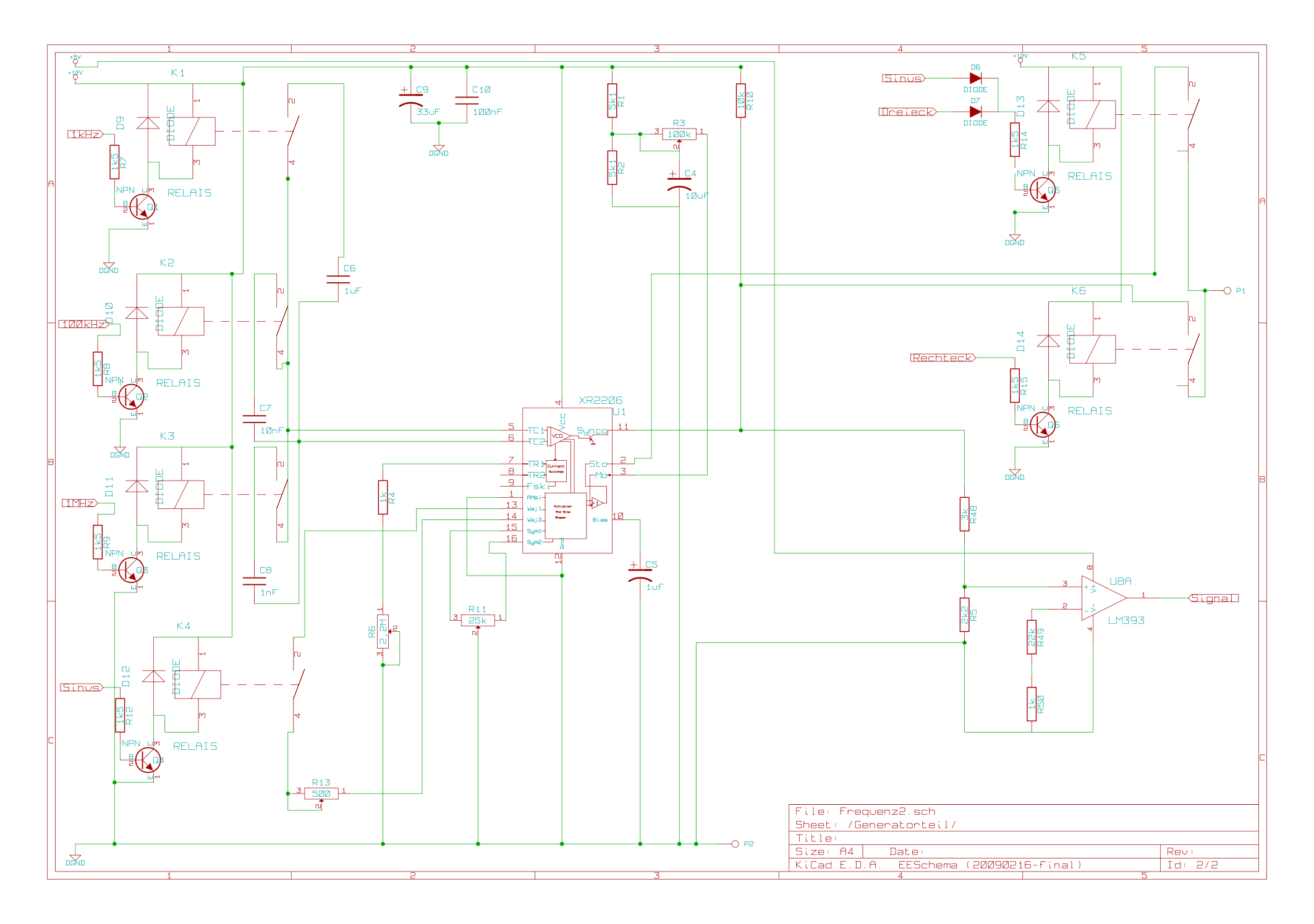

Bei 80mA ein Kurzer?! Wohl kaum... Ich könnte ja meine Autobatterie nehmen! :-P So, Schaltplan im Anhang, nicht gerade sehr schön, da ich mit Kicad noch nicht so ganz klar komme, aber so müsste der stimmen. Ach so, die Taster, Leuchtdioden sind noch nicht verdrahtet, vom Atmega ist nur der Sockel vorhanden. Für den ganzen Krams muss ich erst einmal die Software entwickeln...
