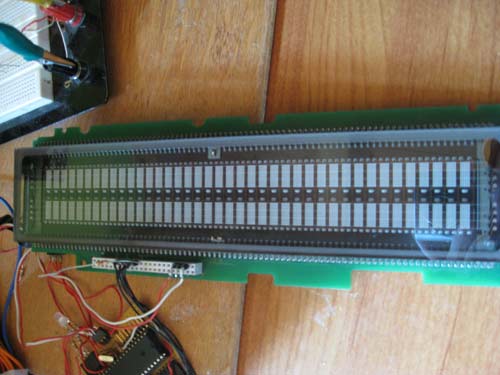

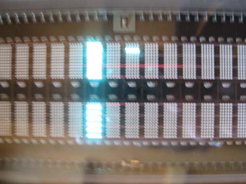

so jetzt bin ich nochmal da.
Ich habe das mux-Programm jetzt fertig und es funktioniert auch soweit.
Wenn ich die Frequenz runterstelle kann ich das durchlaufen durch die
einzelnen Spalten beobachten.
Dennoch besteht aber das Problem weiterhin.
Auf den Bildern ist einmal das ganze Display zu sehen und einmal nur der
mittlere Bereich wo dieses rote Leuchten auftritt. Im restlichen Bereich
ist es NICHT vorhanden. Außerdem scheinen die Drähte auch schon etwas
dünner bzw. ohne den weißen Belag zu sein in diesem Bereich.
Egal ob darunter die Zellen aktiv sind oder nicht: es bleibt rot.
Irgendwelche Ideen?
von MaWin (Gast)
Es liegt nicht am Heizstrom, die anderen Drähte sind ok, und alle sind
parallel.
Display kaputt.
Wohl weil man beim Experimentieren den maximalen Kathodenstrom massiv
überschritten hat.
So wie es derzeit an den Anoden bei stehendem Multiplex aussieht mit der
einen leuchtenden Stelle die gerade auch rasant altert (obwohl man auf
solchen Photos schlecht schätzen kann).

@ggggggggg:
Die beiden Fotos haben mir sehr gefallen. Das VFD-Display ist optisch
vergleichbar mit LCDs mit LED-Backlight, die ich hier selbst noch herum
liegen habe.
