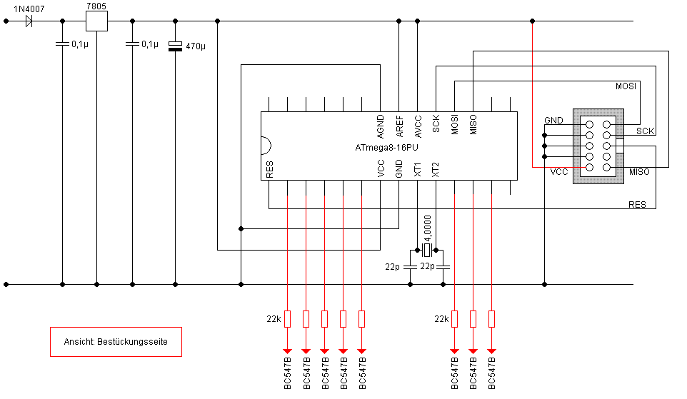

Hallo, danke für die Beiträge. Ich werd das alles mal testen. Fusebits
kann ich leider nicht setzen, geschweige denn auslesen aus dem Chip,
jedesmal kommt diese "Device missing..." Meldung.
Hab mal einen Schaltplan angehängt, wie die Platine momentan aussieht,
vielleicht hat jemand Lust, mal kurz drüberzuschauen.
Danke
Christian

Ad Schaltplan: Du Hast die ∗Bezeichnungen∗ von MOSI und MISO vertauscht,
und zwar sowohl am Header als auch am µC, die ∗Verdrahtung∗ dagegen
passt laut Plan. Überprüf nochmal, ob die auch in der Schaltung so
stimmt.

Die MOSI MISO Belegungen stimmen auf der Platine 1:1.

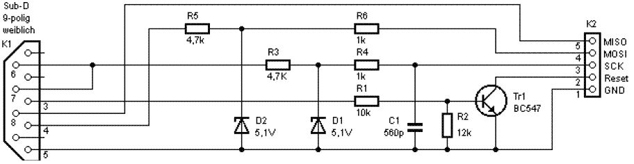

ich werde bei der pc hardware ansetzen mit fehlersuchen, da mir der
programmieradapter den ich verwende ziemlich komisch vorkommt. weil: im
sub-d-steckergehäuse sitzt ein kleiner smd-ic, der da meiner meinung
nach nicht hingehört und vielleicht den direkten datenaustausch zwischen
pc und atmel verhindert. eigentlich müssten ja ein paar widerstände und
ein transistor reichen?
kann ich diesen programmieradapter wie in der grafik angehängt
verwenden? ich verwende PonyProg 2.07c Beta.
danke
christian

Genauso ist es. Der Kollektor des Transistors ist bei dem Programmer an
Reset beschaltet  - ohne Pull-up kann das gar nicht funktionieren.

* Was du noch versuchen könntest ist einen 100nF Kondensator zwischen
Reset und GND anzuschließen. Den verwende ich jedenfalls in allen meinen
Schaltungen grundsätzlich, und man sollte es prizipell auch so machen.
MfG Gregor
OP
ok werd ich machen...
was mich noch interessiert ist, warum manchmal meine leds angehen, und
manchmal nicht?
teilweise ist es so, dass alle leds bis auf eine brennen.
ist mein 22k basiswiderstand am transistor vielleicht zu groß?
welchen widerstand kann man hier empfehlen?
danke
christian
> manchmal nicht?
Das mit dem Basiswiderstand kann schon stimmen. Was ich jedoch vermute
ist, dass der AVR einfach keinen gründlichen Reset bekommt. Fürs
Programmieren dürfte es ja mit nur einem Widerstand am Reset
funktionieren. Für den Normalbetrieb würde ich dir jedoch sehr raten
eine Serienschaltung aus 10k Pullup gegen Versorgungsspannung und einem
100nF Kondensator gegen Masse zu verwenden. Der Kondensator hält den AVR
nach dem Einschalten so lange im Reset- Zustand bis sich alle Spannungen
stabilisiert haben. Das kann sich je nach dem welche Spannungsversorgung
du verwendest einige ms Dauern. Wenn die Spannungsversorgung nicht sehr
Spannungssteif ist erzeugt das Einschalten einen Spannungseinbruch. Wenn
der AVR aber schon vom ersten Moment an anfängt sein Programm
abzuarbeiten, wenn aber noch keine stabilen Spannungsverhältnisse
vorherrschen kann es auch zu unerklärlichen Fehlfunktionen kommen. Zumal
hast du auch an den Versorgungspins auf jegliche Pufferkondensatoren
(100nF) verzichtet, was man sowieso nicht sollte.
MfG Gregor
OP
ich hab jetzt mal alle Basiswiderstände durch 8k6 ersetzt und außerdem
an der +5V Leitung direkt am IC Sockel einen 0,1uF Elko angebracht... Es
ändert sich aber leider nichts an der Situation dass einige LEDs dunkel
bleiben.
Was mir auffällt: Ich habe ein Programm geschrieben, dass alle LEDs
nacheinander aufleuchten lässt. LED Nr. 6 an Ausgang PD5 geht zwar an,
erlischt aber in dem Moment wenn die nächste LED Nr. 7 angeht. Sowas hab
ich aber nicht programmiert. Sehr komisch... LED1 geht überhaupt nicht
an, lässt sich aber einschalten, wenn man mit einer Hilfsspannung an der
Basis den Transistor mit der Hand durchschaltet.
Kann mir jemand sagen, wie ich über die Fuse-Bits den 4 MHz Oszillator
aktiviere? Momentan rennt der IC noch mit 1 MHz. Vielleicht liegts ja
daran, dass der externe Quarz "reinpfuscht"...
Danke
Christian

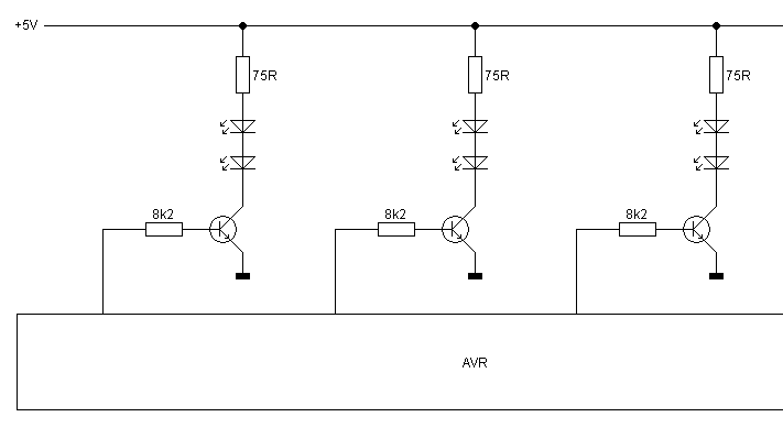

Wie sind die LEDs verschaltet? Kann man an Deinem Schaltplan oben ja
nicht sehen.
OP
Hallo, das Wort Optimierungsstufe glaub ich klingt schon mal sehr gut
für mein Problem, ich weiß aber nicht was da eingestellt ist, ich hab
alles auf den Einstellungen wie bei der Programm-Installation belassen.
Kann man auch ohne Optimierung den Code Hexen? Würd ich nämlich gerne
mal testen und sehen was dabei rauskommt.
Das was konkret nicht passt, ist folgendes:
Ich programmiere:
// Alles nacheinander einschalten
    PORTD |= (1 << PD1); _delay_ms(zeit);
    PORTD |= (1 << PD2); _delay_ms(zeit);
    PORTD |= (1 << PD3); _delay_ms(zeit);
    PORTD |= (1 << PD4); _delay_ms(zeit);
    PORTD |= (1 << PD5); _delay_ms(zeit);
    PORTD |= (1 << PD6); _delay_ms(zeit);
    PORTD |= (1 << PD7); _delay_ms(zeit);
Und der Controller macht das hier mit den 8 LEDs:
AUS-EIN-EIN-EIN-EIN-AUS-EIN-EIN
Wie gesagt, wenn die while-Schleife durchläuft, funktionieren alle 8
LEDs ohne Probleme.
Anbei noch eine Grafik, wie meine LEDs am Controller hängen.
Christian
> LEDs ohne Probleme.
PD0 programmierst Du ja nicht, insofern ist das erste AUS erklärbar. Das
andere ist durch den Code nicht wirklich erklärbar, prüfe daher nochmal
die Verschaltung an dem Pin.

OP
hab alles im Griff. Die Led Nr. 6 leuchtete deswegen nicht mehr wenn Nr.
7 anging, weil hinten auf der Platine ein Lötfehler war. Von der einen
Led war der Plus mit dem Minus der benachbarten Led verbunden. Das
erklärt auch, warum Led Nr. 6 zwar alleine leuchtete, aber dann ausging,
wenn alle anderen auch leuchteten, am Minuspol war plötzlich
Plus-Potential und durch die Led floss kein Strom mehr.
Von der Programmierung her klappt jetzt alles einwandfrei. Hab heute den
originalen AVR USB Programmieradapter bekommen. Der billige serielle
Adapter den ich zu erst verwendet habe ist nicht zu gebrauchen. Da muss
man immer per Hand den Reset Pin auf Null ziehen, das ist Sch**ße...
Vielen Dank für alle Tipps. War sehr hilfreich.
Viele Grüße
Christian
Bei seriellem Programmieradapter wird Reset-Pin mit Hilfe einer
Transistor zu GND gezogen. d.H. auf dem Traget sollte ein Pull-up
Widerstand vorhanden sein. Die grösse sollte im Bereich 3k3..10k liegen.
Falls Target ist so konzipiert, dass nach dem Programmieren RESET-Pin
als Ausgang verwendet wird - ein serieller Widerstand zwischen
ISP-Stecker und Reset-Pin ist ein pflicht. Sonst wird Transistor beim
Programmieradapter zerstört (Gleiches passiert, wenn Reset-Pin extern zu
VCC Verbunden ist/wird).
MfG Konstantin
