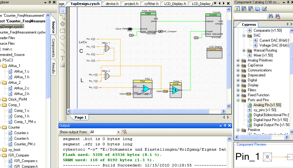

Gast #1977667
Ob das wohl so geht?
Das Bild (Ausschnitt vom PSoC Designer) soll ein L/C- Messgerät
darstellen, wenigstens die Hardware. Es müssen noch eine
Festinduktivität (L) und eine genaue Kapazität (C) angeschlossen werden.
Der OpAmp hat eine steuerbare Verstärkung. Die Frequenz wird a) im
Leerlauf und b) mit angeschlossenem Messobjekt (L oder C) gemessen. Der
Frequenzunterschied wird ausgewertet und und gibt das Messergebnis vor.
Eure Meinungen sind gefragt.
Tschüß, WolfgangBeitrag melden | Bearbeiten | Löschen |
Gast #1977675
