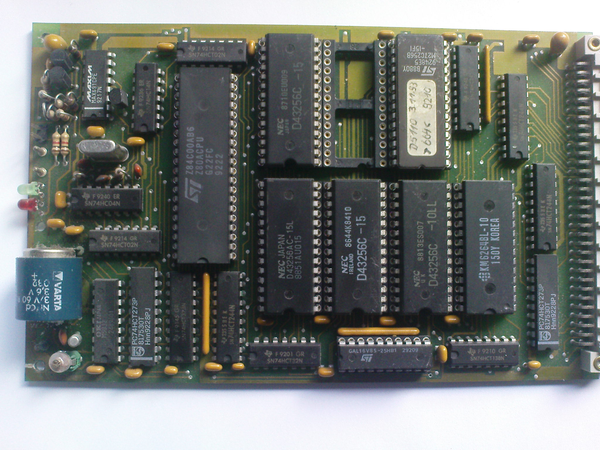

ich habe hier zwei Prozessorkarten, eine mit einem Z80 und eine mit
einem Z180. Zu keinem der beiden habe ich keine Doku vorliegen. Beide
Systeme haben Fassungen, die für die Aufnahme von Speicher vorgesehen
sind,beim Z80 sind 7 Fassungen mit 43256C oder 27C256 bestückt, also 8k
* 8 bit pro Chip.
Ausserdem ist am Z80 noch ein GAL vorhanden (16V8). Die andere Platine
hat kein GAL, aber Logik.
Ich würde das System gerne zum Leben erwecken und suche daher die
Fassung, die bestückt werden muss, damit die CPU startet. Danach will
ich etwas installieren, was das Auskundschaften des Systems erlaubt,
evtl das JupiterAce ROM.
Wie bekomme ich die zu bestückende Fassung ermittelt?
Hinweis: Das Gal stellt uU ein Adressmanagement dar.
Gruss
Robert

Die RAMs und ROMs kann man anhand der Belegung auseinander halten (ROMs
haben kein WR/WE), aber wenn es mehrere ROMs sind wird es schwierig,
zumal dann wenn die Dekodierung im GAL steckt.
Hinzu kommt, dass Z80 Systeme nicht selten eine Boot-ROM Umschaltung
enthalten. Ab Reset ist dann zunächst ROM an Adresse 0 eingeblendet,
später jedoch sitzt dort RAM.
Du wirst m.E. nicht drum herum kommen, wesentliche Teile der Schaltung
herauszufinden. Beim System mit GAL wird es nötig sein, darüber hinaus
dessen Funktion zu erraten oder zu ermitteln. Ein Logikanalysator wäre
dabei sicherlich eine Hilfe, ansonsten heisst es Fleissarbeit: Fein
säuberlich die Verbindungen rausfinden/durchklingeln.
Wenn du Glück hast, dann sind die Board nicht ganz so selten gewesen und
bei jemandem hier klingelt was, wenn er die Bilder (hint!) sieht. Und
selbst wenn nicht: Die Rolle mancher Bauteile kann man erraten, wenn Typ
bekannt.

Das sind 32kByte-Bausteine, sehr oft auch beim 8051 noch verwendet.
Der 138-er, hängt wohl am Ausgang des GAL, der die Adressen dekodiert,
um die Chip Selects der Peripheriebausteine zu bedienen. Vermutlich hat
der GAL nicht genügend Ausgangspins, um den 138 zu sparen. Bliebe
hauptsächlich wohl, den GAL zu dekodieren.
Ansonsten sieht das Ding richtig schön altbekannt aus, wie gehabt. Sogar
mit Netzausfallschaltung. Da der MAX691 (Netzausfall, Watchdog?) drauf
ist, und auch 32k-Speicherbausteine, ist es wohl eine neuere Entwicklung
ab Ende der 1980-er Jahre.
EPROM ist auch drauf, das sollte doch direkt starten???
Was ist mit der Messerleiste rechts? Da könnte noch eine ganze Menge
Schaltung fehlen.
#1769591
> Schaltung fehlen.
Ausser CPU/ROM/RAM ist ja erkennbar als Peripherie nur eine Uhr drauf,
und evtl. ein Out- (273) und ein In-Port (244) für ebendiese Uhr und
für's Banking.
Da werden genretypisch über einen klassischen Bus irgendwelche
I/O-Karten dran hängen.
OP #1769607
An der Messerleiste befindet sich ein Bus, der Adress- und
Datenleitungen enthält. Die Eingänge des 74138 werde auf Adressleitungen
der CPU geführt, und zwar A->A4, B->A5, C->A6. G2B ist mit dem GAL Pin
11 verbunden und G2a hängt an einem 7402, was der macht, weiss ich aber
noch nicht. G1 werde ich auch noch herausfinden müssen.
Ausgang des GAL habe ich auch erst einen: der geht auf einen Busdriver
(LS244), vermutlich Adressleitungen. Auf dem Bus liegen also 64 kB
Adressen und Daten.
#1769626
Das ist der I/O-Dekoder. Die Uhr (links unten) hat Busanschluss und
benötigt A0-A3, daher hängt A4-A6 am I/O-Dekoder. Wäre nicht überrascht,
wenn sich da per Logik auch noch A7 einfindet.
OP #1769688
Verbindungen '138
A   A4
B   A5
C   A6
G2A 7402 #4
G2B #11 GAL  (OE)
G1  ECB Bus driver LS244 Pin2
Y0  Busdrv
Y1  M5832
Y2  ?
Y3  ECB
Y4  ECB
Y5  ECB
Y6  ECB
Y7  ECB
ECB meint: direkt auf PIN. Scheint exsternen Adressraum anzusprechen.
