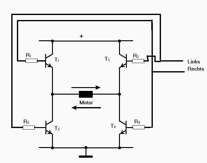

ich möchte einen Motor endweder linksrum oder rechtsrum laufen lassen
ich habe die schaltung (bild im anhang) aufgebaut
Transistoren 4x bc548 und wiederstände 4x1k
das ganze hängt an einem avr signale werden endweder auf + oder auf -
gezogen sind aber nie beide gleich ...
das klappt auch nur bekommt der motor wenn ich das ganze mit 5v betreibe
nur 3,3v und wenn ich das ganze mit 12v betreibe auch nur 4,1v und die
transistoren werden warm
zudem gibt es einen kurzschlus wenn ich r2 oder r4 überbrücke
wenn sie nicht überbrückt sind komt an der basis (t2 oder t4) nur 0,8v
an

Das haben Emitterfolger so an sich, keine höhere Spannung abgeben zu
können als an ihren Basen liegen.

Deine unteren Transistoren arbeiten in Emitterschaltung, das ist auch so
ok, da können sie höhere Spannungen schalten, als die Ansteuerung. Bei
deiner Schaltung sind aber die oberen Transistoren in
Kollektorschaltung, die bringt aber keine Spannungsverstärkung, dafür
könntest du bei denen den Basiswiderstand weglassen.
mfG ingo

Du willst aber eine Brücke. Da ist das mit 4 Transistoren etwas anders.

Ein Transistor ist kein Relais. Einfach mal die Arbeitsweise eines
Transistor anschauen, dann sollte die einiges klar werde. Vor allem aber
der Grund, warum es npn und pnp Transistoren gibt, die du beide
benötigst, aber nicht verwendest.
