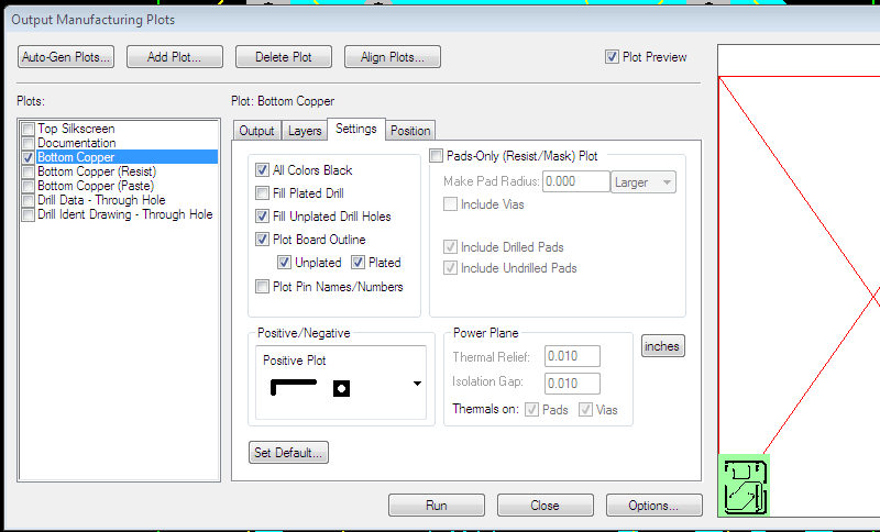

hallo hat schon mal jemand ein layout ausgedruckt? irgendwie gehen bei mir bei den angeschlossenen pads immer die leiterbahnen durch das "loch" durch, sodass ich gar keine markierung fürs bohren mehr habe, wie löst ihr dieses problem? gruss tester
#1775279
kannst du in der Druckroutine einstellen. Den Haken bei "Fill Plated Drill" weg machen.
#1775285
tester schrieb: > irgendwie gehen bei mir bei den angeschlossenen pads immer die > leiterbahnen durch das "loch" durch Wobei, wenn du die Leiterbahnen über das Pad geroutet hast, dürfte das Normal sein. Also immer von Pad zu Pad routen. Im Schematic scheint es keine Bus-Funktion zu geben oder hat da jemand was gefunden?
#1775312
Scheint noch nicht unterstützt zu werden. http://www.designspark.com/content/how-does-one-add-bus-schematic

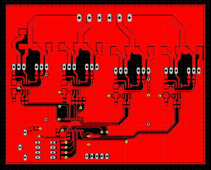

#1775484
So Anbei mal ein screenshot vom layout aus dem pcb tool raus, und der entsprechende export als pdf, hier sieht man genau das problem... danke
#1775720
tester schrieb: > und der > > entsprechende export als pdf Hab ich gerade mal ausprobiert. Du hast Recht, bei PDF-Ausgabe zeichnet er die Leiterbahnen bis in die Mitte wie bei dir. Beim Ausdruck über den Drucker macht er es nicht. Allerdings sind da die Löcher nicht 100% in der Mitte.
#1775728
Bei deiner PDF-Ausgabe sind auch die Bahnbreite der 45° Winkel nicht gleich der Bahnbreite der orthogonalen Leiterbahnen, das ist bei der Druckerausgabe auch nicht.
