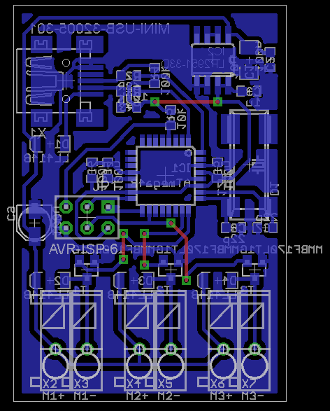

#1773745
ich habe dazu mal etwas gebastelt (siehe Anhang). Zeitaufwand war ca.
30min, daher ist alles mit Vorsicht zu geniessen. Aber es wäre mal so
ein Vorschlag für den Schaltplan. Das Layout dazu überlasse ich jemand
anderem, der gerade die Muse dazu hat. Soll ja vorkommen. Die Motoren
werden damit low-side gesteuert, wenn Leitungen eingespart werden
sollen, dann bitte die positiven Anschlüsse zusammennehmen, sonst wird
das nix. Als Transi kann man da wohl irgendeinen FET einsetzen, für die
paar mA ist das nicht wirklich kritisch. Dank der Hardware-PWM lassen
sich die Ausgangssignale ohne Softwareeinfluss steuern, so sollte auch
Soft-USB (http://www.obdev.at/products/vusb/index.html) möglich sein.
Könnte jedoch sein, dass da Timer0 oder Timer2 verwendet wird, müsste
man sich noch ansehen. Aber grundsätzlich könnte das wohl so in der Art
gehen. Etwaige Status-LEDs oder sonstige Kosmetik überlasse ich dem
Nächsten.
Viele Grüsse,
Philipp

#1775138
Was man nicht alles tut um nichts für die Uni machen zu müssen :-)
Ist sicher nicht das beste Layout, ich hab noch nicht so viel geroutet.
Konstruktive Kritik könnt ihr gerne geben bzw. ich bin dankbar dafür.
Routen muss man schließlich auch lernen...
Ich hab im Layout die beiden USB datenleitungen vertauscht, ließ sich
besser routen. Falls das nicht geht kann man das sicher leicht anders
routen.
#1775147
> routen.
Geht schon, sofern man beim Einbauen des USB-Stacks mit Verstand vorgeht
und nicht einfach nur kopiert. Ist aber meines Wissens sogar als
#define-Option verfügbar, also recht bequem zu ändern.
Achja, die Klemmen könnten natürlich durch kleinere Typen ersetzt
werden. Ich habe nur genommen, was gerade da war ;)
