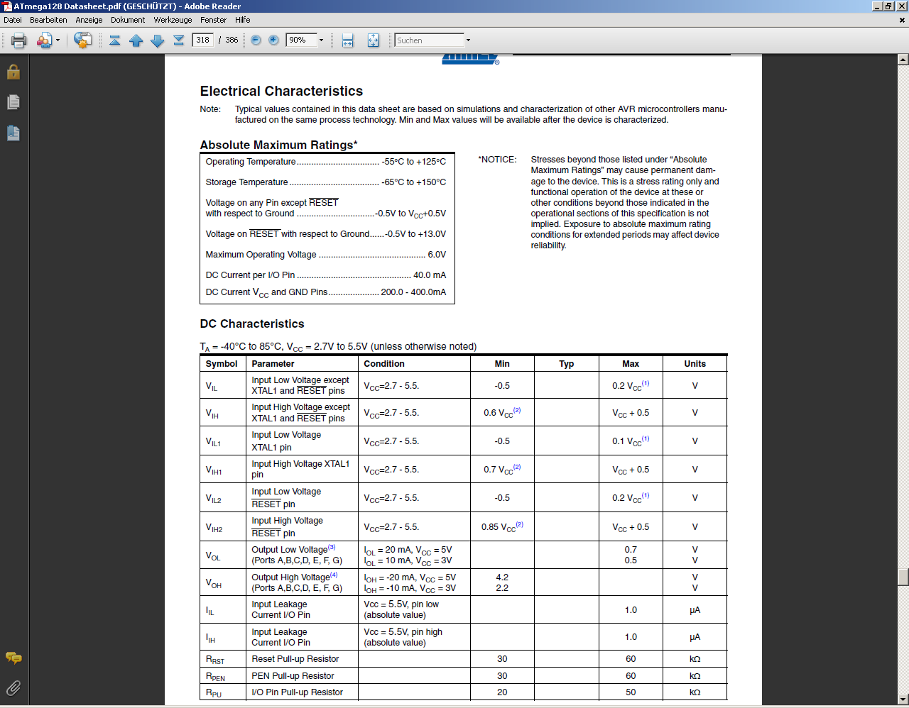

Ich kann aus dem beigefügtem Datenblatt vom Atmega128 nicht genau
erfahren wie die Werten von den Ein- bzw Augängen der Atmga128 sind.
Wenn ein IO als Ausgang definert, wie grß ist dei Spannung und der Strom
Wenn ein IO als Eingang definert, wie grß ist dei Spannung und der Strom
MfG
Steht in den Zeilen VOH und VOL (für high und low, abhängig vom
Ausgangsstrom). Weiter hinten im Datenblatt gibt es auch noch Diagramme,
wo man die Spannung bei anderen Strömen ablesen kann.
Wenn ein Pin Eingang ist, wird die Spannung extern angelegt. Und Strom
fließt dabei nur als Leckstrom, siehe IIL und IIH.

Vil/Vih, (Voltage Input Low/Hi) ist als der Spannungseingang, ist von
dir abhängig, geht von 0V bis zur Versorgungsspannung und nimmt einen
Strom von ca. 1µA auf lt. Datenblatt (Iil/Iih).
Als Output gibt der Port eine Spannung von fast der Versorgungsspannung
bzw. von fast 0V aus.
Der Strom ist unterschiedlich, je nachdem wie hoch die
Versorgungsspannung ist. (Lies mal das "Kleingedruckte" eine Seite
weiter).
Wenn auch teilweise von 20mA pro I/O die Rede ist, heißt das noch nicht,
das du alle 50 I/Os so betreiben kannst, denn die maximale Stromaufnahme
liegt bei GESAMMT 400mA! Das würde bedeuten, das rechnerisch pro I/O 8mA
rüber laufen dürfen.
In Note 3 wird da aber auch da schon sehr deutlich die Bremse angezogen
(100mA)!
Fazit: Wenn ich bei einem solchen µC viele Ausgänge brauche, dann würde
ich zusätzliche Treiber benutzen.

Du verwechselst da etwas: Einen Eingang kannst du nicht belasten, im
Gegenteil, er IST eine Last für die dranhängende Schaltung.Wenn du eine
(analoge) Spannung messen möchtest, dann darfst du den Eingang auch
nicht als (digitalen) I/O betrachten, sondern musst dich mit den
Bedingungen als ADC (Analog Digital Converter) befassen. Der
ADC-Eingangswiderstand ist etwa 100kOhm (??), also muss die
Ausgangsschaltung wesentlich niederohmniger sein, um die Messung nicht
zu verfälschen. Am einfachsten ist ein Spannungsfolger zwischen
Schaltung und ADC.
Als Ausgang kann ein einzelner I/O Pin 20mA "bringen", wenn er hi
geschaltet ist, oder 20mA "ziehen"wenn er lo geschaltet ist.
Wie groß der Strom ist hängt vom Widerstand ab, der an dem Pin hängt.
