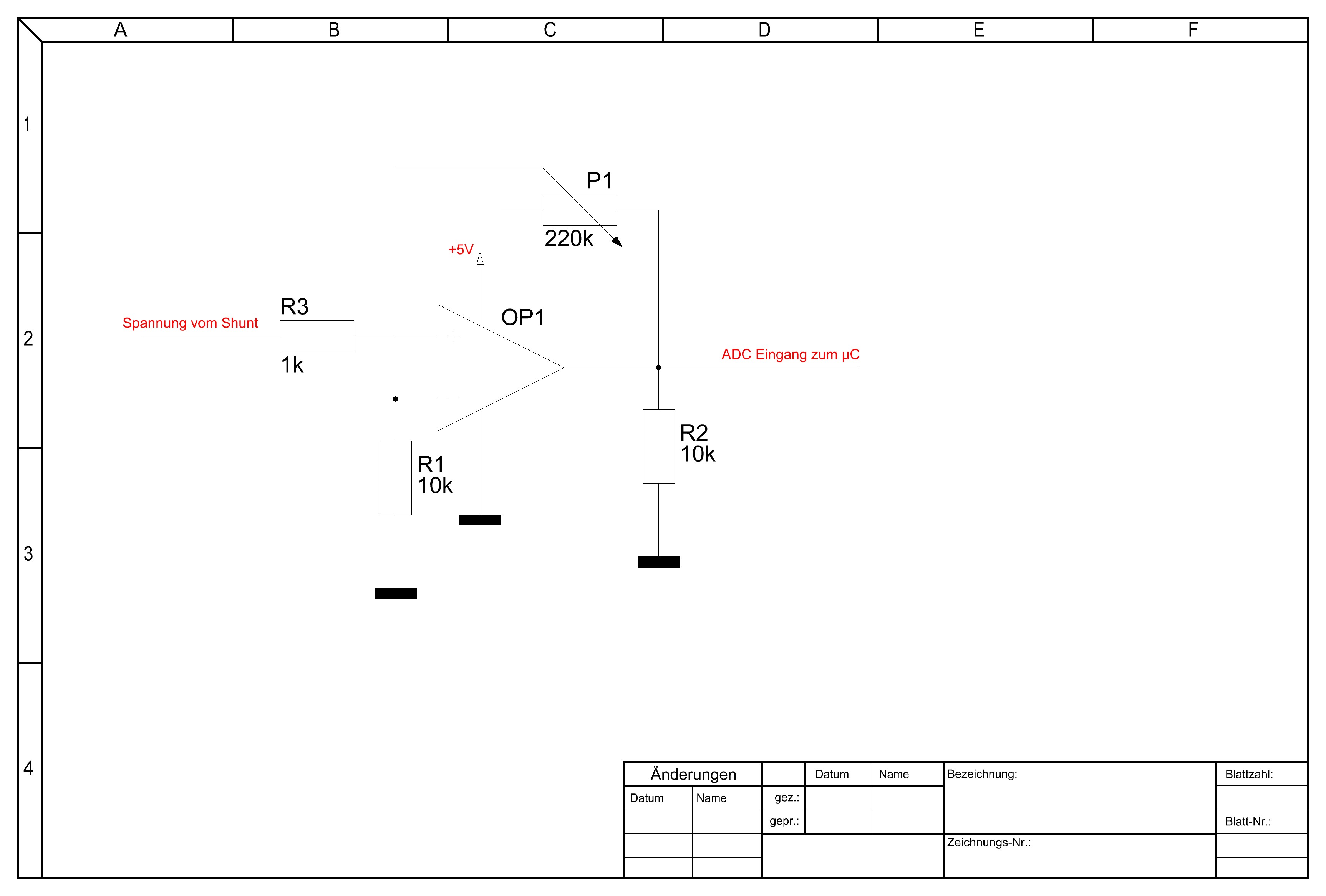

Ich hab ein Problem mit dem Lm358. Er ist als Nichtinvertierer
beschaltet mit der verstärkung von 20. Der Koppelwiderstand ist ein
trimmer mit 220k und der Querwiderstand ist ein 10k. So weit so gut.
Wenn ich nun am Nichtinvertierenden Eingang des OP GND anlege geht die
Ausgangsspannung nur auf maxiaml 0,7V runter. Auch wenn ich + und -
Eingang zusammenschalte bzw auf GND schalte komme ich nur auf 0,7 V.
Weiß einer woran das liegen könnte?
Moderator (Firma: Titel) Persönliche Seite #1771380
> Auch wenn ich + und - Eingang zusammenschalte bzw auf GND schalte
Dann bist du exakt im nicht definierten Bereich. So wird ein OPAmp
niemals beschaltet. Der + Eingang hat nichts am - Eingang zu suchen, um
so schlimmer, wenn die dann beide auf GND liegen.
Welche Last hast du am Ausgang?
Zeichne doch einfach deinen aktuellen Schaltplan auf (mit Last wie z.B.
Pullup..., falls vorhanden) und gib den Bauteilen dabei Namen wie R1 und
R2 (statt Koppel- und Querwiderstand).
Gast #1771401
Ähm ja, ich will nicht kleinlich sein aber so arg viel erkennt man bei
dem Schaltplan ja nicht gerade - und das, wo die eine oder andere Stelle
schon wichtig wäre.
Kannst Du das Ding bitte so posten, dass auch alle Linien und
Verbindungspunkte gut zu sehen sind?
Danke
Moderator (Firma: Titel) Persönliche Seite #1771404
> Den 10k am Ausgang hab ich auch schon weggemacht had auch nichts
> geholfen...
Hat sich dadurch überhaupt nichts geändert?
Das DB gibt für einen Sink-Strom von 12uA eine Ausgangsspannung von
Vo=200mV an. Das heißt übersetzt: der OPAmp kann herzlich wenig
Belastung gegen Masse treiben. Ein Pullup wäre schlecht. Eigentlich
hätte das aber mit dem Pulldown R2 besser sein müssen....
Ist der uC angeschlossen? Wie ist der uC-Pin konfiguriert?
#1771412
du musst beim bild unten rechts auf das vergösserungssymbol klicken
(siehe attachment). aber dann ist's wieder so gross, das man ständig
rumscrollen muss - ich frage mich manchmal, ob die leute überhaupt
vorher ihre attachments angucken bevor sie sie hochladen?!?
#1771443
Egal, am Eingang steht Spannung vom Shunt. Und ein shunt kann auch
Spannungen von 0V liefern. Und 0V am Eingang eines idealen OPV wären 0V
am Ausgang des idealen OPV. Das geht aber in der realen Welt schlecht,
schon gar nicht beim LM358, der bei 5V und 10k Last gegen Masse immer
noch an die 20mV am Ausgang zeigt (also immer noch größer 0). D.h., mit
dieser Schaltung kommst Du ohnehin nicht auf exakt 0V runter.
Der Grund, warum Du mit 0,7V trotzdem deutlich drüber bleibst, sind
möglicherweise Schwingungen, weil Du möglicherweise den
Abblockkondensator vergessen hast, oder alles nur auf einem Steckbrett
mit "unendlich" langen Signal- und sonstigen Leitungswegen hast. Also
auf alle Fälle erstmal einen C direkt an dessen
Betriebsspannungsanschlüssen schalten (100n und evtl. auch 10µ)
Gast #1771451
µc pin stimmt. der µC misst richtig.
alles ist auf lochraster gelötet.
und mit deiner Aussge das der LM 358 nicht afu 0V geht bist du auch
falsch.
In meinem selbstgebauten Regelbaren Netzteil ist der LM 358 drin und er
geht bis auf 0V. Nur in dieser Schaltung an der ich gerade Arbeite
nicht.
Abblockkondensator ist ebenso auf der Leiterplatte present.
Es wird schätzungsweise an eine hochfrequenten Störung liegen wie du
schon gesagt hast.

Gast #1771479
gemessen wird mit Tektronix TDS 3052B... da wird wohl reichen^^
der OP geht auf 0 V in meinem Netzteil er verstärkt die spannung über
dem Stromshunt. Funktioniert ohne probleme.
Ich hab grad festgestellt das aus dem ADC eingang meines µC die 0,7 V
rauskommen. Wie geht denn das?
