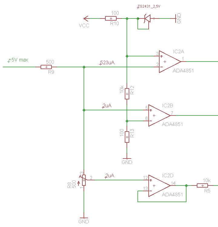

ich habe ein Problem mit dem OPV ADA4851.
http://www.analog.com/static/imported-files/data_sheets/ADA4851-1_4851-2_4851-4.pdf
Laut Datenblatt ist der Input Bias Strom um die 2,2uA. Das stimmt auch
soweit. Nur nicht für den negativen Eingang am OPV dort fließen bei mir
bis zu 523uA??? Wie kann das sein?
Ich hab den Strom mit eine Multimeter direkt am offenen Pin des OPVs
gemessen.
Ich hoffe ihr könnt mir weiterhelfen.
Mfg Peter

Der gilt nur wenn die beiden Eingänge auf gleichem Potential sind.
Du hast die aber als Komprarator geschaltet und der Ausgang ist am
Anschlag.
Nimm nen beliebigen OPV und simulier das ganze in Spice. Das ist ganz
normal so...

Also wenn ich das richtig Verstanden habe dann fließt bei mir der Strom
in die Basis des Transistors am invertierenden Eingang.
Deshalb benötige ich am besten einen Mosfet oder JFET Eingang. Nur
leider steht das bei kaum einen Operationsverstärker dabei. Und ich
denke mal das der Bias Current ein guter Anhaltspunkt ist um welche
Technologie es sich handelt.

Der TSV991 hat ja nur 1pA BIAS. Damit sicher ein FET-Eingang. Damit
sollte es klappen.
Der Bias-Current ist in Deiner Anwendung aber eben kein gutes Kriterium.
Beispiel OP07c:
- Bias: 1.8nA
- Differential Input Resistance: 33 MOhm
- Common Mode Input Resistance: 120 GOhm
Bedeutet ob beide Eingänge an -3.3V, 0V, +3.3V liegen ist das für den
Strom an den Eingängen relativ egal. Da gelten die 120 GOhm.
Liegen die aber um 3.3V auseinander gelten die 33 MOhm. Macht dann
100nA. Oder das 50-fache der Bias Current.
Dein erster OP ist mit 500 kOhm (differziell) angegeben. Macht bei 2.5V
aber nur 5µA. Da muss dann wohl noch was anderes faul gewesen sein...

Vielen Dank für die Info. Dann hab ich das Prinzip auch verstanden.
Das verhalten ist aber auf drei Platinen gleich. Erst nachdem ich die
drei Beinchen des OPVs A weggesäbelt habe war der Fehler weg. Dann habe
ich nochmal am invertierenden Eingang des völlig unbeschalteten OPVs
gemessen und immernoch ca 500uA gemessen.
Ich werde das morgen nochmal Versuchen zu Untersuchen.
Gast #1775814
3 Beinchen damit ich den OPV einfach komplett entfernen konnte. Er ist
nur für eine Sicherheitschaltung gut.
Also es scheint so als liege es definitv an den 2,5V der
Spannungsreferenz.
Wenn ich den Widerstand R10 entferne ist alles super. Dann messe ich nur
noch die 2uA am invertierenden Eingang des OPVs A. Ich habe versucht R10
zu erhöhen mit dem Ergebniss das R10 mit R12 irgendwann einen
Spannungsteiler bildet. Je geringer die Spannung am nichtinvertierenden
Eingang ist desto geringer ist auch der Eingangsstrom am invertierenden
Eingang.
