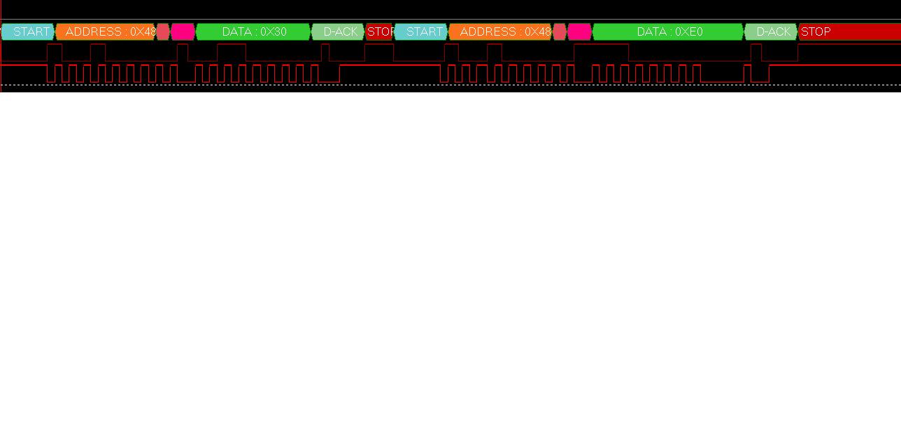

ich arbeite zur Zeit an einem Projekt mit dem Atxmega 128A1. Mit diesem
versuche ich einen Zooming ADC der Firma Semtech (SX8723) anzusteuern.
Dazu benutze ich die TWI Funktionen die Atmel in AVR1308 bereitstellt.
mit der Funktion
uint8_t TWI_MasterWriteRead(uint16 sx8723_Register, uint8_t write_bytes ,uint8_t read_bytes)
ist das Auslesen eines Registers auch kein Problem
es erfolgt mit der Funktion
TWI_MasterWriteRead(sx8723_Register, 1,1)
 in der Reihenfolge
[Adresse Baustein][Register Adresse][D-Ack][Adresse Baustein][Antwort
des SX][D-NACK]
soweit kein Problem ich schreibe das Register und lese nach der zweiten
Adresse dessen Inhalt.
will ich jetzt jedoch Daten in ein Register des SX schreiben habe ich
mit den mitgelieferten Funktionen nur die Möglichkeit
TWI_MasterWriteRead(sx8723_Register, 2,0)
das heißt 2 Byte schreiben
sieht dann auf dem TWI Bus folgendermaßen aus
[Adresse Baustein][Register Adresse][D-Ack][Daten an den SX][D-ACK]
der Baustein benötigt aber zum Schreiben der Daten das Format
[Adresse Baustein][Ack][Register Adresse][D-Ack][Start][Adresse
Baustein][Ack][Daten an den SX][ACK]
Habe noch zwei Bilder angehangen
Bild 1: so sieht meine Übertragung zur Zeit aus
Bild 2: So ist es beim SX vorgesehen
zip: AVR1308 Application Note

Hab jetzt eine "Lösung" gefunden
in dem ich den in der AppNote gegebenen Code für meinen Bedarf angepasst
habe.
bool TWI_MasterWriteRegisterData(TWI_Master_t *twi,uint8_t address,uint8_t *writeRegister,uint8_t *writeData,uint8_t bytesToWrite)

Leider entspricht das noch nicht ganz dem im Datenblatt vom SX8723
geforderten Aufbau, da nach dem Address Ack noch ein Start Kommando
gesendet wird was eigentlich entfallen sollte. Hat jemand eine Idee wie
ich das machen kann?
Im Anhang seht ihr die momentane Übertragung.
Gruß Andi

OP
ja das ist es aber es passte in dem Fall halt schon ziemlich gut zu dem
was ich wollte. Bis auf den kleinen Unterschied und ich wollte jetzt
wissen ob es so wie ich es angepasst hab vernünftig ist oder ob man es
noch "schöner" machen kann.
bzw. wie ich das mit der Stop Kondition noch verhindern kann
Wo ist das Problem?
Du rufst die Funktion zweimal auf.
Zuerst  rufst Du die TWI_MasterWriteRegisterData auf.
und schreibst Du die Slave Adresse und Memory Adresse.
Dann wird im nächsten Funktionsaufruf Slave Adresse und Data
geschrieben.
Wenn ich das richtig sehe sollte das Klappen.
