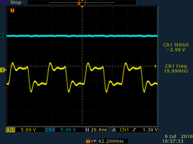

ich habe ein messtechnisches Problem mit meinem Oszi.
Es ist ein Tektronix TDS 3054, 500MHz, 5GS/s, 1MOhm Eingang
Nun habe ich ein scheinbar sensible 20MHz Signale, die ich gerne
zusammen auf dem Bildschirm abbilden möchte.
Wenn ich jedes Signal einzeln messe, sieht es "gut" aus und entspricht
meinen Erwartungen.
Sobald ich aber auf dem zweiten Kanal ein ähnliches Signal mit gleicher
Zeitbasis messen möchte, werden beide Signale deformiert dargestellt.
Ich möchte gerne die zeitlichen Relationen zwischen beiden Signalen
ermitteln, nur wenn die Flankensteilheit beeinflusst wird, kann ich das
nicht ausreichend genau tun.

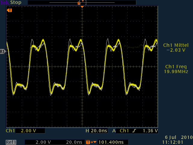

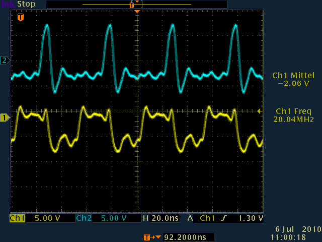

Ich habe mal drei Bilder angehängt. Das erste stellt das Signal einzeln
dar, das andere stellt beide Signale dar und man kann schon einen
deutlichen Unterschied sehen. In Bild drei habe ich das Ausgangssignal
als Referenz gespeichert und im Vergleich dazu das deformierte Signal
dargestellt.

...und zusätzlich sollte man ein "gnd-loop" bei 2 verschiedenen
Massepunkten vermeiden.
@TO: Die Tastköpfe sind die originalen passiven Tek? Oder welche nutzt
Du?
> Werden die Signale zu sehr belastet durch die 1MOhm
Also 10:1 TK haben ohmsch ZEHN Megaohm, bie 20 MHz natürlich weit
weniger (im kiloohm Bereich).
1MOhm deutet auf 1:1 TK -- hast Du da solche?
> ....damit ich alle vier Messspitzen halten kann und
das Oszi bedienen. ...
Tastköpfe haben normalerweise Greifhakenaufsätze -- genau für sowas.

Bei steilflankigen Signalen und Oszi ab 50MHz sollte man die Masse
vorzugsweise nicht über die üblichen 10-20 cm langen Krokostrippen
anschliessen, sondern so kurz wie möglich, idealerweise mit einem
Federaufsatz oder sowas in der Art. Jedenfalls entstehen sonst gern
Schwingungen im Tastkopf. Oktopusse tun sich mit sowas leichter als
Menschen, aber der Unterschied ist z.T. recht deutlich.
Gast #1771760
Hallo
sieht nach Reflektionen aus. Wenn es die Messpunkte zulassen würde ich
ein RG58 Kabel nehmen am Scope mit 50R terminieren und an der zu
prüfenden Seite einen 450R ( 2x 910R ) in Reihe schalten. ( Ist dann ein
10:1 Teiler ) Die Masse natürlich, so wie die Anderen schon schrieben,
ganz nah an den Messpunkt.
Ist ein Vorschlag von TI um an 74xx zu messen.
Gast #1771908
Wenns ein TDS ist:
Wie wäre es dann mit dem Versuch nur eine Masse anzuschießen?
Mach die Masseklemme von einem Tastkopf ab, und benutze nur die von dem
anderen. Das wirkt manchmal Wunder.
Werner

Gast #1772241
Schließe mich an. An dem P6139A kann es nicht liegen.
Ebenfalls sollte man das GND Kabel mit der Krokodilklemme nicht
verwenden.
Die Lösung mit dem 50 Ohm 450 Ohm Spannungsteiler ist die beste Lösung
um das Signal möglichst real darzustellen.

OP #1774259
da ja das Messproblem nicht ohne weiteres aus der Welt zu schaffen ist,
überlegt mein Professor einen aktiven Tastkopf anzuschaffen.
Welcher ist denn für das TDS3054 zu empfehlen?
Kann man Messungen mit passivem und aktiven Kopf kombinieren, oder
sollte man dann lieber gleich zwei aktive Tastöpfe bestellen?
Ich habe gerade versucht auf der Tektronix Website Informationen zu
suchen, aber das das Oszi wurde schon abgekündigt.
Mfg Andi

Gast #1775220
Hallo!
Ich war heute auf einem Messtechnikseminar bei A.....t und habe
dort die Problematik mit den Experten diskutiert. Einhellige
Meinung, was ich auch festgestellt hatte, das liegt an den Tastköpfen.
Die Serieninduktivität der Masse ist zu gross.
Die hatten sogar den Effekt in ihrere Präsentation beschrieben.
