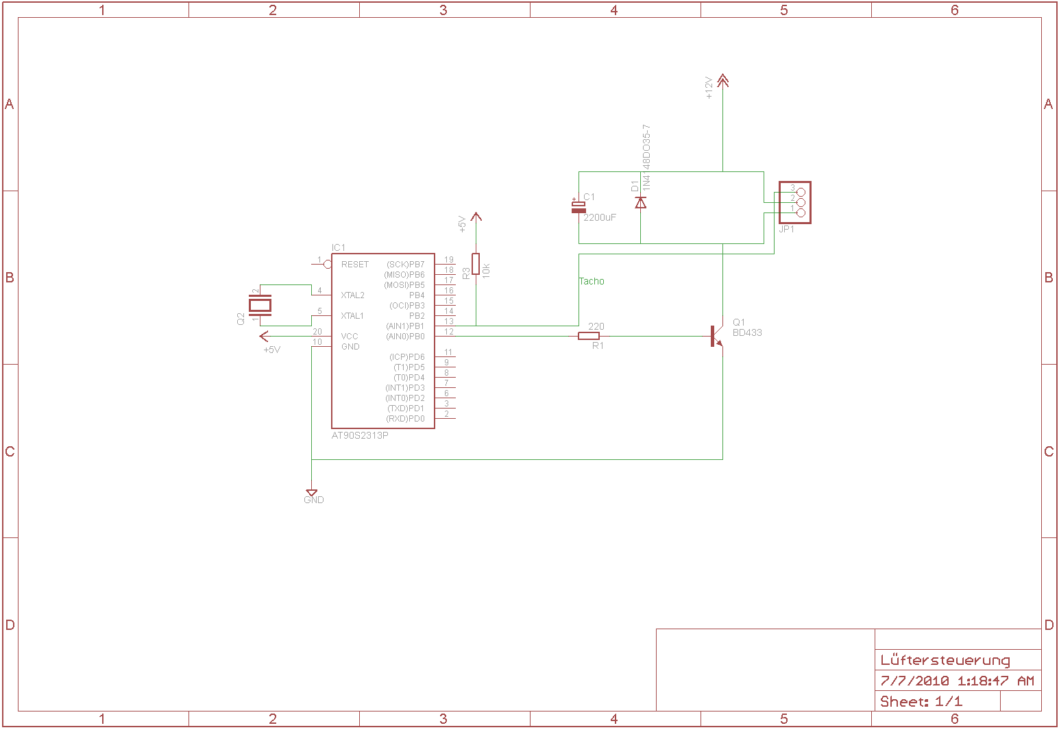

Hallo Leute,
bräuchte mal eure Hilfe. Bin mir nämlich nicht sicher ob die angehängte
Schaltung auch funktionieren wird. Der Mikrocontroller erzeugt ein
PWM-Signal und schaltet damit den Transistor. Dieser soll dann einen 12V
PC-Lüfter schalten.
PIN-1 des JP => Ground
PIN-2 des JP => 12V
PIN-3 des JP => Tachosignal vom Lüfter

2200uF am PWM-Ausgang ist eine ganz blöde Idee.
Du musst dir schon überlegen, ob du PWM haben willst (und der Motor
diese schnell ein- und ausgeschaltete Versorgungsspannung verträgt), und
du den Elko weglässt,
oder ob du linear regeln willst. Dann täte es entweder ein RC-Glied VOR
der Basis des Transistors,
PB0 --R1--+--|< BD433
          |   |E
        10uF  |
oder eine Spule auf dem Weg zum Elko.
     |   Elko Motor
     |   330uH
PB0 --R1--|< BD433
           |E
wobei die Diode schon mehr als eine 1N4148 sein sollte,
z.B. eine BYV27, wenn du mehr als 100mA schaltest, was
beim BD433 zu vermuten ist.
PWM-Frequenz des PB0 Ausgangs ist jeweils passend auszusuchen.

OK, danke erstmal MaWin. Den BD433 verwende ich statt einen BD539 - hab
ich nicht bekommen. Schalten möchte ich max. 140mA. Ja, und natürlich
werd ich PWM verwenden. Elko werde ich somit weglassen und nur die Diode
parallel zum Motor.

Ich würde unbedingt noch 2 x 22pF an deinen Oszillator gegen Masse
schalten.
Stützkondensatoren für deinen Mikrocontroller.
Ebenfalls gehört der Reset Pin beschaltet.
Aber wahrscheinlich weißt du das alles sowieso!

Wenn ich das noch richtig in Erinnerung habe, wird der Tachoausgang
impulsweise gegen GND durchgeschaltet. Somit ist Deine Schaltung nicht
nur ungeeignet zum Tachoimpulsauswerten, sondern u. U. sogar
"kaputt-gefährdet", da Du ja eben die Masseleitung schaltest. Mach
zumindest noch einen Serienwiderstand in die Tacholeitung; das macht die
Messschaltung zwar nicht tauglicher, sorgt aber im Ernstfall für das
Ueberleben des Pins des AVRs (Weil die "Masse" des Lüfters eben auch mal
z. B. ueber 5V liegen kann; die internen Dioden werden es Dir danken).

Achso: Wenn es unbedingt so ein Dinosaurier wie der 90S2313 sein muss,
brauchst Du eine externe Resetbeschaltung; bei halbwegs neueren Typen
ist sie hinfällig.
Auch hast Du (zumindest bei neueren Typen) die Möglichkeit, den internen
Oszillator zu verwenden und den Quarz komplett zu sparen.

Sicher ist es gleichgültig, ein welcher Reihenfolge in Serie geschaltete
Bauteile liegen, aber der Hinweis von Patrick daß man den Tachoausgang
nicht auswerten kann, wenn man den Lüfter-GND nicht fest mit Masse
verbindet, ist wichtig und richtig:
Du musst Plus des Lüfters schalten, also einen PNP als Schaltrransistor
und einen kleinen NPN Transistor als Pegelwandler davor.
          R3   |E
           +--|< PNP
          R2   +--- Lüfter
PB0 --R1--|< NPN
           |E
Die Geschichte mit Spule und Elko brauchst du nur, wenn du vor dem
Lüfter die Spannung glätten willst, weil der Lüfter eben NICHT die PWM
sehen darf (Lüfter mit normalen Bürsten-Gleichstrommotoren können PWM
ab, Lüfter mit BLDC Elektronik nicht immer). Die Freilaufdiode ist in
jedem Fall sinnvoll (wenn sie ausreichend dimensioniert ist).
