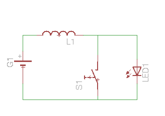

Hallo, ich möchte mit einer kleinen Solarzelle ein Akku laden.
Wird es dunkel, soll eine LED leuchten. Dabei soll die Solarzelle als
Lichtsensor funktionieren. (Ähnlich wie die Gartenlampen aus China)
Könnte das so wie im Bild funktionieren?

Wie hoch ist die "Flussspannung" deiner LED?
Ich gehe davon aus, dass es keine Infrarot-LED ist, da du noch was sehen
willst von deinem Vergnügen :( Drum hab ich in Chinagartenleuchten schon
Schaltwandler a la PR2201 gesehen.
Im hellen liegt das Basispotential des Transistors über der Spannung am
Emitter. Die BE-Diode sperrt. Zwar nicht unbedingt schön aber geht.
Der Akku-Ladestrom wird einfach über den Maximalstrom der Solarzelle
begrenzt, wenn man bedenkt, dass die Solarzellen-Kennlinie mehr oder
weniger ein Rechteck ist, wird zwar nicht der MPP genutzt, aber funzt.
Im dunklen bekommt der Transistor seinen Basisstrom über die Solarzelle,
die ja im Prinzip aus nichts anderem als in Reihe geschalteten Dioden
parallel zu einer lichtgesteuerten Stromquelle ist. Der Basisstrom kommt
also über 3-4 in Serie geschaltete Dioden. An denen fallen zusätzlich
zur BE-Diode des Transen ein paar hundert Millivolt ab. Ob das funzt?
Die Resthelligkeit in der Nacht steuert auch noch einiges bei.
10µA und einer Verstärkung des Transen B=500 aus dem guten Mittelfeld
eines BC557 machen 5mA für die LED. Wenn die Flussspannung niedrig genug
ist.
Mit 3 Dioden in Reihe statt der Solarzelle(Ersatzschaltung Nachtbetrieb)
komme ich über die umgestellte Diodengleichung* bei einem Strom von 10µA
auf rund 360mV pro Diode. Also 1,08V die dir fehlen. Zu gescheitem
Betrieb will der Transistor auch noch mal an seiner BE-Diode 360mV
sehen. Damit komme ich auf 1440mV. Ein sehr knapper Rest, der über dem
Widerstand abfallen kann.

von Achim M. (minifloat)
Tom schrieb:
> Hab mich auch schon gefragt wie das funktioniert!?
Da wird wohl ein Step-Up Schaltwandler dein sein. Zum Gleichrichten
braucht der nachher nur die LED. Die blitzt dann einmal pro Zyklus auf,
wo sich die Induktionsspannung der Spule dann zur Spannung des Akkus
addiert. Dann wird der Schalter geschlossen und das Magnetfeld in der
Spule aufgebaut. Schalter wieder auf und wieder von vorn das ganze.
minifloat
von Alexander S. (esko) Benutzerseite
Joachim K. schrieb:
Ein kleiner Fehler im Schaltplan. Im Anhang die Korrektur.
Oh, ja stimmt so kann das nicht gehn. Danke esko!
Es sei denn Ich dreh die LED um. passt dann aber nicht zu meiner
Schaltungsbeschreibung. Hab ich auch nur hingepfuscht. :D
