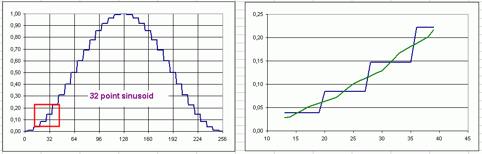

Braucht man da unbedingt float?
Ich arbeite mit einer FFT und habe mir einen HANN-Filter mit dem Cordic
gebaut. Alternativ funktioniert auch eine lineare Interpolation eines
Punktecosinus recht gut. Er produziert nur minimale Oberwellen in der
FFT.
von Edi M. (Gast)
Das Einfachste ist ein Dreieick.
von Marcus B. (raketenfred)
Kommt drauf an, wie genau man es haben will.
Noch einfacher einfach zwischen 1,0,-1 mit hilfe von 3if schleifen
ausgeben
