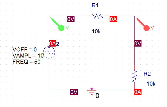

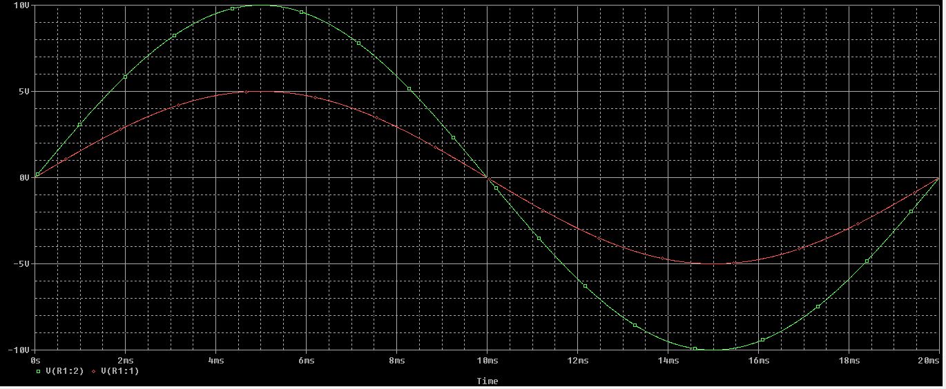

Ich habe folgende Schaltung aufgezeichnet und simuliert.
Nur leider sehe ich an den Messpunkten nur die gesamte Spannung nach
einer ganzen Periode und nicht den Effektivwert, der dort stattfindet.
Genauso gilt das für die Kennlinien.
Wie kann ich die Messung so einstellen, damit ich Effektivwerte
angezeigt bekomme?
lg Hans W.
Gast #1773454
Remote One schrieb:
> Du kannst in PSpice einen neuen Graphen einfügen (nach der Simulation)
> und dort einfach die Rechnung für den Effektivwert eintragen, also:
> max(V(R1))/sqrt(2)
Und wie zum Geier stelle ich das an?
Gibt es dafür ein Tutorial?
lg Hans W.
#1773466
Bis zum plotten der Kurven bist du ja nun schon gekommen. Da dann
einfach Trace->AddTrace
Links kannst du dann deine Simulationsdaten auswählen und rechts hast du
jede Menge mathematischer Operationen. Also einfach die Formel
zusammenklicken oder eben selber hinschreiben.

Ok danke dir mal, das funktioniert zwar ganz gut, aber wenn ich wieder
neu simuliere, dann wird der wieder gelöscht, das ist ja blöd.
So auf die schnelle finde ich keinen Speicher Button, kann man überhaupt
Traces speichern?
Und wie kann ich denn den Wert anzeigen wo der Schaltplan ist, damit
meine ich das Orcad Capture, dort wo auch ich beim Simulieren von
Gleichstrom die richtigen Werte erhalte?
Und noch eine Frage hätte ich: Dort wo sich die Kurven mit der Y Achse
schneiden möchte ich den Wert anzeigen, den Schnittpunkt meine ich, weil
die Skallierung nicht sehr ideal ist und ich nicht immer ändern will.
Das brauche ich hauptsächlich für Gleichstrom, damit ich schnell den
Überblick habe. Und kann man da auch einen Namen zuweisen, sowie
U1(Rot), U2(Blau)...?
