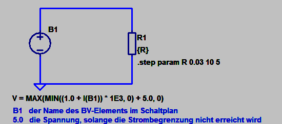

Seit ich Windows 7 benutze fällt mir gelegentlich auf, dass in LTspice
die Schrift im Schaltplan unleserlich wird.
Dies passiert nur gelegentlich und das Problem ist behoben sobald man
zoomt.
Ich führe dies auf einen Fehler in ClearType, LTSpice oder dem
Zusammenspiel der Beiden zurück.
Hat jemand ähnliche Beobachtungen gemacht?
Oder sogar eine Lösung des Problems parat?

Im Screenshot "ltspice-cleartype.png" ist der Effekt aber schon sehr
heftig. Wenn man sich die für das Subpixel-Rendering verwendeten Farb-
werte genauer anschaut wird auch klar, warum:

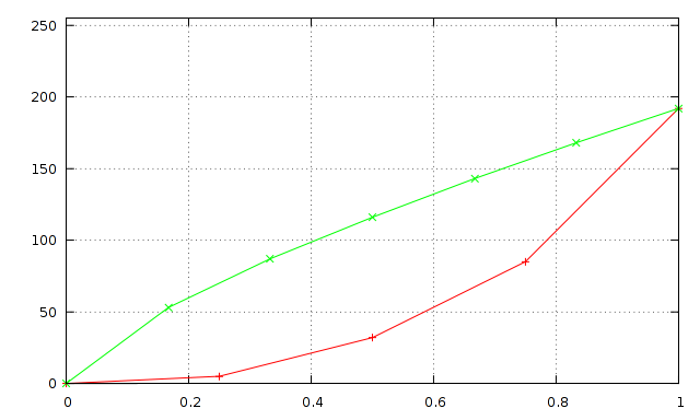

Beim Übergang von der schwarzen Schrift mit RGB(0, 0, 0) zum grauen
Hintergrund mit RGB(192, 192, 192) werden in jedem der drei Farbkanäle
gerade einmal 3 Zwischenwerte (5, 32 und 85) verwendet. Der Abstand
zwischen 0 und 5 ist kaum wahrnehmbar, während zwischen 85 und 192 eine
riesige Lücke klafft. Deswegen wird oft auch die 192 als Zwischenwert
verwendet, was zu entprechend grellen Farben führt, die sehr unangenehm
ins Auge springen.
Im Bild "ltspice-cleartype-normal.png" hingegen gibt es immerhin 5 Werte
zwischen 0 und 192, nämlich 53, 87, 116, 143 und 168, was schon eine
deutlich bessere Glättung zulässt, zumal die Stufen mit wachsender
Intensität kleiner werden, was viel besser zum Gamma-Wert typischer
LCD-Bildschirme passt. Im Anhang habe ich die beiden Abstufungen
gegenübergestellt. Die rote Linie zeigt den hässlichen, die grüne den
besseren Fall.

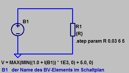

OP Persönliche Seite #1773834
Yalu X. schrieb:
> Ich frage mich nur, warum Cleartype für das Subpixel-Rendering generell
> nur einen kleinen Teil des zur Verfügung stehenden Farbraums nutzt, denn
> auch 5 Zwischenwerte sind noch nicht wirklich viel.
Das ist mir jetzt nicht ganz klar. Meinst du mit Abstufungen die Werte
die ein Subpixel annehmen kann?
> Ist denn das Verhalten wenigstens irgendwie reproduzierbar?
Nein. Allerdings tritt der Fehler nur auf wenn das Fenster
vergrößert/verkleinert wird, allerdings nicht immer. Sobald man dann
zoomt ist die Darstellung wieder normal.
In allen anderen Anwendungen habe ich keine Probleme mit Cleartype,
außer den hausgemachten. z.B. dass man einen Screenshot nicht mehr
drehen kann ohne dass die Farben außer Rand und Band geraten (ein
Screenshot mit nachträglich gedrehter Schrift im Anhang).  Auch
Ausdrucke von Screenshots werden ausnahmslos hässlich.
