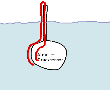

von adfix (Gast)
Hallo Lukas,
die Dichte von Bier ist ähnlich der von Wasser. Wasser hat 1.00.
Bier hat vielleicht 0.99
Du musst also sehr sehr genau messen. Das wird schwierig.
Deswegen würde ich ein Prinzip nutzen, dass Dir von vorne her schon eine
bessere Messgröße liefert.
Zb Sowas:
http://images.linx.de/linx/showcases_middle/2898.jpg
Das ist ein Schwimmer mit Dichte etwas kleiner als 1.0 Je nach Dichte
des Medium, in den man ihn taucht, ragt er unterschiedlich weit aus der
Flüssigkeit. Du musst also nur noch messen, wie weit er raus ragt.
Ich könnte mir zb vorstellen, dass Du so etwas baust und den Atmel
Controller IN dieses Gefäß einbringst.
Die Eintauchtiefe könnte man eventuell dadurch bestimmen, indem man den
Druck an der Unterseite des Gefäßes misst. Möglicherweise geht das,
indem man in dem Gefäß beim Atmel einen kleinen Drucksensor hat, ein
Silikonschlauch rausführt,an der Gefäßwand entlang runter bis zum Boden.

von adfix (Gast)
So hab ich das gedacht.
Das rote ist ein Silikonschlauch, der im Prinzip nur eine "Verlängerung"
des Drucksensors ist. Er misst den Druck am Boden des Gefäßes. Der Druck
ist proportinal zur Eintauchtiefe.
Vielleicht gibt es eine Möglichkeit das vorab auszuprobieren, ohne groß
Geld auszugeben. Also irgenwie mit ner Flasche ..

von adfix (Gast)
>Wie Chris schon schrieb: Nein.
Glaub ich nicht.
Ich kann doch ein Aräometer etwas größer bauen. Sagen wir in der Größe
eines Eisberges.
Aräometer schwimmt im Bodensee: Eintauchtiefe: 50m. Dann hab ich am
Boden einen Druck von 5Bar. Und Ich hab 1m unter der Wasseroberfläche an
der Seite einen Druck von 0.1bar.
Aräometer schwimmt in der salzigen Nordsee: Eintauchtiefe: 49m. Dann hab
ich am Boden einen Druck von 4.9Bar. Und Ich hab am 2. Sensor, der jetzt
direkt unter der Wasseroberfläche ist einen Druck von 0bar.
Der obere Sensor hat seinen Sensorwert also um 100% geändert.
Ich kann auch unten messen - dann hab ich halt nur eine Änderung von 50
auf 49. Aber durch die Aräometer-Form wäre auch das eine Dichteänderung
von viel viel weniger als 2%

@ Bohrer
Ich muss dir recht geben das erscheint mir auch am plausibelsten.
Also nocheinmal ist das möglich wenn ich jetzt so ein Aräometer habe.
Befestige ich am Boden (Unterseite) des Aräometers einen Drucksensor
dieser müsste ja dann je nach dichte der jeweiligen Flüssigkeit einen
bestimmten Druck messen.
Da die Flüßigkeit in einem "Stink" normal gefäß sich befindet kann man
folglich den Faktor "g" auch als konstant annhemen.
So jetzt habe ich "p" udn "g" die einttauchtieft müsste ich ebenfalls
noch bestimmen also von der Wasseroberfläche bis zum Drucksensor.
p = roh  g  h drei faktoren habe ich dann, dann müsste ich doch roh im
µC errechnen können und ausgeben
Ok ich vermute mal ich bin wieder komplett daneben aber nja ^^ :).
Interresant wäre es, da diese Messung bei mir in einem 40 Liter Dank zum
einsatz kommt (Glühweinkocher) ob die Messung eintauchtiefe, und im
besonderen der Druck da es ja nur wenige cm sein werden auch genau wird.
MFG

von Detlev T. (detlevt)
Hallo Lukas,
du willst Bier in einen Glühweinkocher - ja was eigentlich? Warm
machen?!?
Igitt, an so etwas beteilige ich mich nicht. ;-)
Es bleibt dir nichts anderes übrig, die Datenblätter zu wälzen. Bei der
Messung von Druckunterschieden sind diese Sensoren meist besser als bei
der Bestimmung des absoluten Drucks.
Je besser du dein Aräometer auf die Dichte abstimmst, desto dünner kann
der Hals sein und ein um so größeren Signalhub bekommst du.

von adfix (Gast)
>Und lass Dir von adfix noch die Formel zukommen. Du musst ja schließlich
>aus Deiner Druckdifferenz die Dichte ermitteln. Und er hat es
>durchgerechnet.
Kann gerne jeder haben.
Ich habe das Aräometer etwas vereinfacht. Der untere Teil sei ein Würfel
1m x 1m x 1m. Der Hals sei 0.1m x 0.1m breit.
l ist die Länge des Halses die unter Wasser liegt.
Der Drucksensor befindet sich am Boden, h Meter unter der
Wasseroberfläche. Als 1m weiter als l. Also ist h= 1m+l, bzw l = h-1m
Das Volumen des Körpers unter Wasser ist:
V = 1m³ + l * 0.01m²
Der Druck am Sensor: p = h  Rho  g bzw: h= 1/Rho * p/g
Die Masse des verdrängten Wassers: mW = V * Rho
Die Masse des Aräometer sei: mA
Nach Archimedes ist ja mA = mW
mA = V * Rho = (1m³ + l * 0.01m²) * Rho
mA/Rho = 1m³ + l * 0.01m²
mA/Rho = 1m³ + (h-1m) * 0.01m²
mA/Rho = 1m³ + ((1/Rho * p/g)-1m) * 0.01m²
mA/Rho = 1m³ + (1/Rho * p/g)* 0.01m² -  1m * 0.01m²
mA/Rho = 0.99 m³ + (1/Rho * p/g)* 0.01m²
mA/Rho - (1/Rho * p/g)* 0.01m² = 0.99 m³
1/Rho * (mA - p/g)*0.01m² = 0.99m³
Rho = (mA - p/g)*0.01m² / 0.99m³
Rho = (mA - p/g)*0.01/m (gerundet)
Rho = p * - g/0.01/m + mA/0.01/m
bzw nach Substutution: A = - g/0.01/m und B = mA/0.01/m
Rho = p * A + B
Es gibt also einen direkten Zusammenhang zwischen Druck und Dichte. Man
sieht auch, dass die Verstärkung, umso größer wird, je schmaler der Hals
ist.
