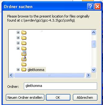

Gast #1774140
Auch ohne While-Schleife geht er in den Disassembler.
#include <float.h> hat keinen Einfluss.
Der Vorschlag (Zahl-1.2)>=0 will auch nicht :-/
Behandel ich die If-Bedingung mit ganzahligen Werten geht es..
#1774145
Dein Problem hat erst mal nichts mit C an sich zu tun, sondern damit wie
dein Compiler konfiguriert ist, mit welchen Einstellungen compiliert
wird bzw. was alles zusammengelinkt wird.
Um das Problem lösen zu können, muss man in den Project-Configurations
suchen. Dort steckt die Lösung zu dem was du siehst und nicht im
C-Source-Code.
Gast #1774163
Danke für den Tipp, er hat geholfen: Ich habe die "libc.a" unter Project
-> Configuration Options -> Libraries hinzugefügt und es hat
funktioniert.
Es ist vielleicht eine dumme Frage, aber was ist das besondere an dieser
Bibliothek?
