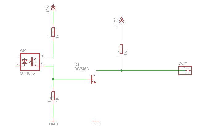

ich habe ein Interface zum Auslesen des Fehlerspeichers eines Autos für
den VW T4 meiner Freundin nachgebaut. Es ist im Prinzip nichts anderes
als ein Pegelwandler mit Optokoppler für die serielle Kommunikation.
Allerdings funktioniert es noch nicht ganz, da die Pegel der Signale
nicht hoch genug sind.
Über den Optokoppler SFH615(im orginal ein 2501) soll der BC546(im
orginal ein 2N3904) angesteuert werden. Das funktioniert auch,
allerdings scheint der BC nicht ganz zu sperren, wenn er es soll. Das
hat zum Effekt, dass am Ausgang nicht die ganzen 12V anliegen, sondern
nur 8-9V.
Am Optokoppler liegt es nicht, habe den mal die Leiterbahn am Pin3 des
Optokopplers getrennt, da war die Ausgansspannung immernoch zu gering.
Ich bin inzwischen am Verzweifeln, da ich(für mich)sehr unlogische
Sachen gemessen habe. Wenn ich zB den Widerstand des Transistors mit
einem Multimeter im gesperrten und im leitenden Zustand messe sind diese
Widerstände in Ordnung.
Lötbrücken ect kann ich ausschließen. Den Transistor habe ich auch schon
getauscht(natürlich nicht zu heiß gelötet...).
Hat jemand von euch vielleicht einen Tipp woran es liegen könnte?
Schonmal vielen Dank für eure Hilfe!
Jan

Was hängt denn an Out?
Welches Potential bildet sich an der Basis aus, wenn Du einen inaktiven
Optkoppler hast?
Trenn mal den Pfad zwischen Pullup und Collector auf und miss den Strom
... fließt der Strom wirklich in den Transistor?
Liegen wirklich 12V an?
Ist Dein Pullup wirklich nur 1k groß ?

Hallo Kay,
Bisher garnichts außer ein Oscilloscope.
Optkoppler hast?
0,36V ; diese Spannung liegt auch an, wenn nur der Pulldown an der Basis
ist.
Ja
Ja, ist im Plan so vorgegeben. Wäre dann ein Strom von 12mA, relativ
hoch, aber sowohl der Transistor als auch der Optokoppler können das ab.
Im gesperrten Zustand fließen 3mA zum Collerctor des BC, im leitenden
sind es 11mA. Der Transistor scheint also wirklich nicht ganz zu
sperren, es liegen ja auch 0,36V an der Basis an(wobei die ja unter der
Sättigungsspannung von 0,7V liegt... sollte der Transisot da nicht
sperren?).
Jan

So, dank eurer Hilfe konnte ich den Fehler grade beseitigen. Perters
Hinweis war der entscheidene, allerdings war seine Vermutung nicht ganz
richtig. Vertausch waren nicht Emitter und Basis sondern Emitter und
Collector.
Ich habe mich beim Löten ans Layout gehalten und den Transistor
entsprechend der Abflachung am Gehäuse eingelötet. Ein Blick ins
Datenblatt hat mir eben verraten, dass der 2N3904 und der BC546
bezüglich der flachen Seite des Gehäuses den Collector und den Emitter
Vertauscht haben.
