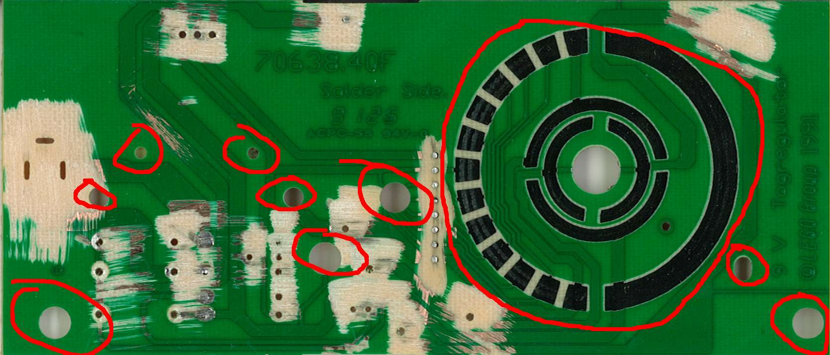

ist es in Eagle oder Target möglich eine vorhandene Platine einzuscannen
und als Vorlage für das Layout zu benutzen ?
Ich möchte von der im Anhang dargestellten Platine die rot
gekennzeichneten Bereiche übernehmen, Bohrlöcher und Metallflächen. Das
Ausmessen von Ort und Größe der einzelnen Bohrungen und Metallflächen
erscheint mir zu aufwendig, ich würde es lieber einscannen und quasi in
Eagle oder Layout 'nachmalen'.

Die 4.16er Version von Eagle kan Bitmaps einlesen. Wird z.B. für
Firmenlogos verwendet.
Wie es mit aktuellen Versionen aussieht, weiss ich nicht.

Die Bohrlöcher sind eine Sache, die Kupferflächen eine andere. Die
Bohrlöcher sind nicht schwer auszumessen und "nachzumalen". Auch mit
ausreichender Genauigkeit.
Prinzipiell ist das mit speziell Deinen Kupferflächen genauso. Sind ja
alles Kreise und Kreissegmente, aber....wenn Kupferflächen mehr als nur
einfache Leiterbahnen zur Verbindung oder Text oder sonstwas ohne
elektrische Bedeutung ist, kann es rein von der Idee her schon zimlich
ineffektiv sein, die Teile quasi als Bild zu handhaben. Du müsstest Dir
einen entsprechenden "Footprint" in Eagle "Package" genannt, erstellen,
und zusammen mit einem passenden Symbol für den Schaltplan in einem
"Device" verbinden. Dieses Device kannst Du dann in den Schaltplan
einbringen. Eagle packt dann den damit verbundenen Footprint automatisch
auf die Platine, wo Du ihn dann noch genau plazieren musst.
Einfach nur Kupferfächen auf der Platine zu verteilen "nachzumalen" geht
zwar grundsätzlich, ist aber umständlich, sobald Du an dem Teil
weiterentwickelst, weil Du alles immer einzeln handhaben must, und nicht
alles zusammen als "Objekt" verwenden kannst.

Was gewinnst du mit dem einscannen in ein Cad Programm?
Größe und Lage der Bohrungen sind dadurch nicht bekannt.
Einscannen (mit genauer mm Skala besser Strichplatte), referenzieren (X
und Y Koordinaten zu mm umwandeln) ausmessen (mit Photoshop oder allen
möglichen anderen Programmen) geht schnell und sicher.
Das Ausmessen mit einem Messschieber dürfte 10 Minuten dauern.
Das Zeichnen dann vielleicht noch eine Stunde.
Die Aufgabe könnte also schon erledigt sein.
Das ist meistens so.
Wenn eine ungewöhnliche Problemlösung anfängt mit:
Das legen wir mal auf den Scanner, ....
... dann kann man davon ausgehen, dass alles mindestens 5 mal so lange
dauert als wie wenn man sich auf den Hintern setzt und einfach die
Arbeit macht.

Naja, das Bohrungsproblem koennte man technisch loesen indem man mit
kennfarbigem Durchlicht scannt...oder erstmal alle Bohrdurchmesser auf
einen Defaultwert setzen und bei den Ausreissern von Hand nachstellen...

Die Scanner-Methode habe ich auch mal verwendet, als es darum ging, den
Drehknopf eines Multimeters zu recyclen. Am Ende war es eine sehr
schlechte Idee: Nach wenigen Monaten war der Kontakt so schlecht, daß
ich das alles neu aufgebaut habe mit einem "normalen" Drehknopf.

Bei Sprint Layout geht das arbeiten mit eingelesenen Vorlagen sehr gut!
Ein Profiprogramm wollte ich vermeiden weil ich nicht so viel Bock zum
lernen und suchen hatte.Schon nach kurzer Zeit war ich in der Lage
ordentlich zu arbeiten.Für weniger als vierzig Euronen eine tolle Sache
im Vergleich zu früher als ich noch mit Aufreibe Symbolen gearbeitet
habe...lach!
