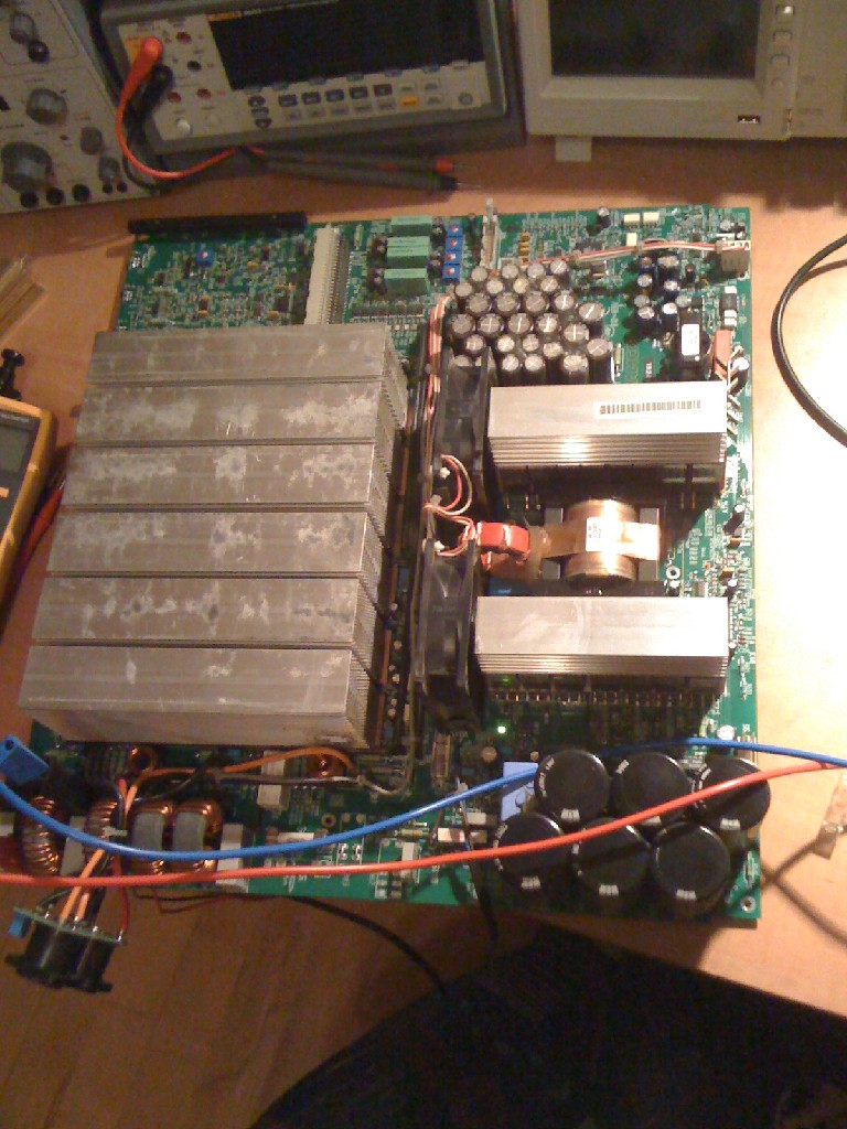

Auf dem Bild sieht man die Platine einer recht teuren Endstufe.
Im Gehäuse ist das alles absolut stabil, keine Probleme.
Ausbauen und handeln sollte man diese jedoch lieber zu zweit denn sonst
bricht sie ganz bestimmt durch.
Mehrere Einzelplatinen sind weit aus servicefreundlicher.
