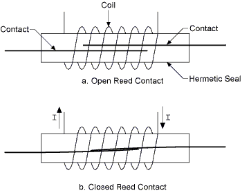

Reed relays, like electromechanical relays, have physical contacts that
are mechanically actuated to open/close a path. For reed relays,
however, the contacts are much smaller and lower mass than those used in
electromechanical relays. Dry reed relays are made of coils wrapped
around reed switches. The reed switch is composed of two overlapping
ferromagnetic blades (called reeds) hermetically sealed within a glass
capsule that is filled with an inert gas. The reeds have contacts on
their overlapping ends. When the coil is energized, the two reeds are
drawn together such that their contacts complete a path through the
relay. When the coil is de-energized, the spring force in the reeds
pulls the contacts apart. See Figure 2.
Figure 2: Dry reed relay: Current through the coil creates a magnetic
field which draws the two reed contacts together.

Gast #1776295
Atalay schrieb:
> Ich brauche jegliche Infos über das Dry Switch Verhalten eines Relais,
Was soll das heissen? Es gibt Reedrelais mit quecksilberbenetzten
Kontakten und trockene. Das musst du dir schon beim Kauf überlegen, die
haben natürlich ganz unterschiedliche Eigenschaften, aber sie verhalten
sich nicht mal so mal so - nasse sind immer nass. Trocken könnten sie
bei falschem Einbau werden, aber das ist dann ausserhalb der
Spezifikation, im Prinzip ist das Relais dann kaputt. Ich fürchte,
niemand wird dir spezifizieren können oder wollen, was in einem kaputten
Relais passiert.
Gruss Reinhard
Gast #1776317
Ich kenne den Begriff "Dry-Switching" in dem Zusammenhang, daß so gut
wie kein Stromfluss über die Relaiskontakte erfolgt, diese aber trotzdem
zuverlässig schließen sollen. Anwendung z.B. als Eingangswahlstufe in
einem NF-Vorverstärker. Leichte Korrosion auf den Kontaktflächen kann
dann dazu führen, daß der Übergangswiderstand steigt bzw. sich abhängig
von Erschütterungen etc. ändert.
Manche Relais haben einen speziellen Schichtaufbau der Kontakte, um sich
an den Einsatzzweck selbst anzupassen. (Goldbedampfung, die Korrosion
verhindert, aber beim ersten Schaltvorgang mit viel Strom und Lichtbogen
wegbrennt und das widerstandfähigere Material freilegt)

Gast #1776502
> zuverlässig schließen sollen. ...
Und genau dafür nimmt man am besten quecksilberbenetzte Kontakte. Was
für eine Begriffsverwirrung. Aber es stimmt schon auch was du schreibst.
Gruss Reinhard
