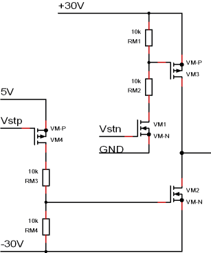

Hallo, ich möchte mit Transistoren zwischen +30V und -30V hin- und herschalten. Mit einer Steuerspannung von 5V. Kann mir da jemand auf die Sprünge helfen?

Hallo, ich möchte mit Transistoren zwischen +30V und -30V hin- und herschalten. Mit einer Steuerspannung von 5V. Kann mir da jemand auf die Sprünge helfen? Warum nimmst du nicht ein Relais? Welche Frequenz? Welche Last? Ohne weitere Angaben kämen auch 2 Optokoppler in Frage...
#1775892
Relais / H-Brücke sind die gesuchten Zauberworte ? http://en.wikipedia.org/wiki/H-bridge Logic level FET ist eine Lösung.
und wie?
Die H-Brücke funktioniert ja nur bei 2 Polen. Ich will etwa sowas haben:

Tanja schrieb: > Die H-Brücke funktioniert ja nur bei 2 Polen. Ich will etwa sowas haben: > > |\ > A ---| \ > | \_____A/B > | / > B ---| / > |/| > | > | > Sel > > > Sel : 5V / 0V > A: +15V > B: -15V Wie belastbar muss der Susgang sein? Du hast eh schon fast einen Operationsverstärker hingezeichnet, der würde dafür auch gehen Ich dachte +-30V. Was denn jetzt? Und leider muß ich mich wiederholen: > Warum nimmst du nicht ein Relais? > Welche Frequenz? > Welche Last?
#1775960
Ein OPV als Komparator wäre auch ein Gedanke. Da Du uns aber nicht verrätst wozu, packe ich jetz meine Glaskugel in den Schreibtisch. Schönes WE! Tanja schrieb: > Die H-Brücke funktioniert ja nur bei 2 Polen. Was hält dich davon nur eine halbe H-Brücke aufzubauen? Ein paar Transistörchen reichen doch. Am Besten positiven und negativen Zweig mit getrennten Signalen ansteuern, dann kann der Ausgang auch komplett abgeschaltet werden. Die Schaltgeschwindigkeit ist eher moderat, für ein paar 10Hz wird es schon reichen. Sonst müssen richtige Treiber ran. Grüße, Peter > Am Besten positiven und negativen Zweig mit getrennten Signalen > ansteuern, dann kann der Ausgang auch komplett abgeschaltet werden. Und dann gibt es auch nicht diesen unschönen Effekt, dass beide Endtransistoren gleichzeitig leiten... Lothar Miller schrieb: > Und dann gibt es auch nicht diesen unschönen Effekt, dass beide > Endtransistoren gleichzeitig leiten... Das hat schon seinen Grund, dass ich die beiden Steuersignale nicht miteinander verbunden habe... Aber vielleicht bekommen wir von Tanja (Gast) noch mitgeteilt, welche Ströme und Schaltgeschwindigkeiten hier gefragt sind. Grüße, Peter Antwort schreibenBitte melde dich an, um einen Beitrag zu schreiben. |
