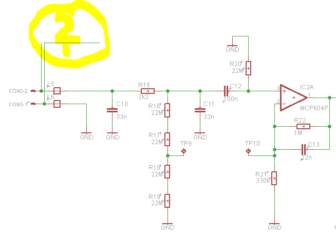

ich suche eine geeignete Möglichkeit meine Schaltung (Piezo-Sensor und
anschließende Verstärkerkette; Ausschnitt siehe Anhang) gegen statische
Entladungen zu sichern, die beim Tragen des Sensors am Körper auftreten
könnten. Am besten wäre ein Diodenschutzarry geeignet, dann brauche ich
nicht so viele Kleinteile.
Hat jemand Erfahrung mit so was?
Herzlichen Dank & Gruß
Bruno

Muss da wirklich noch groß was geschützt werden? Das Eingangssignal
läuft ja schon durch einige "filternde" Bauteile.
Vielleicht noch eine geeignete Z-Diode hinter dem 2k2-Widerstand?
Bin aber kein Xperte für sowas.

Eine Supressordiode am Eingang sollte hier viel bewirken können. Deren
Sperrschichtkapazität spielt hier, paralle zu 33n liegend, keine Rolle.
Z-Dioden sind vermutlich nicht schnell genug.

Es reicht ohne weitere Maßnahmen, wenn der C10 auch einige kV aushält

Huch ... da sollte gar kein 33n, sondern ein 100p Kondensator hin
schäm.
Die Idee mit der Suppressordiode hatte ich auch schon. Meine Sorge war
halt, dass die Sperrschichtkapazität das Signal zu stark verfälschen
könnte. Das Signal läuft zwar später sowieso noch durch einen Tiefpass
(7,2 Hz), aber mit den Supressordioden hab ich leider null Erfahrung,
deshalb weiss ich nicht, was die meinem Signal "antun" könnten.

Soviel ich weiss sinkt die Sperrschichtkap. der TVS je höher die
Durchbruchspannung wird. Das heisst ich dimensioniere also so hoch wie
möglich, da ich ja nur gegen statische Aufladung (2-5 kV) absichern
will. Andere Störspannungen werden  durch Pufferkondensatoren etc.
abgefangen.
Lieg ich damit richtig?

Der ESD-Simulator hat je nach Modell ca 150pF - 330nF Kapazität.
Zusammen mit der Eingangskapazität ergibt sich ein kapazitiver
Spannungsteiler. Bei 33nF also 200:1 oder 100:1 -> bei 8kV ESD-Spannung
braucht der Kondensator gerade mal 40-80V auszuhalten. Entscheidender
für den Kondensator ist der Strom von ca 10-20A der kurzzeitig fließt.
-> Kondensatoren mit niedrigem Verlustfaktor sind bei ESD im Vorteil.
Gruß Anja

Ja, stimmt, vor Allem dann, wenn du 330pF und nicht nF schreibst :-).
Inzwischen hat er die 33nF aber auf 100pF reduziert und dann ist es auf
jeden Fall wieder relevant.
Peter L. schrieb:
> Es gibt mittlerweile massenhaft TVS unter 1pF.
Die sind dann notwendig, wenn du Datenleitungen im mehrer hundet
Megabit/s-Bereich schützen musst.
Bei 100pF (oder mehr?), die sowieso am Eingang liegen, brauche ich nicht
nach kapazitätsarmen Dioden zu suchen. Sollte der genaue Wert der
Eingangskapazität aber entscheidend sein, so könnte er den
Eingangskondensator auch mit einberechnen und entsprechend verkleinern.
Sieht aber nach den bisher genannten Anforderungen nicht danach aus.
