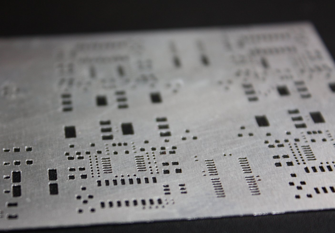

Hallo Marco, könntest Du vielleicht ein paar Bilder reinstellen. Noch einen schönen Tag Gruß Siegmar
#1776694
Trick: Einfach die erste Leiterplatte billigst bei PCB-Pool bestellen. Da bekommst Du eine Edelstahlschablone gratis dazu: Beitrag "Hersteller für Pastensieb(Schablone) gesucht!"
Peter_Paul schrieb: > Trick: > Einfach die erste Leiterplatte billigst bei PCB-Pool bestellen. Da > bekommst Du eine Edelstahlschablone gratis dazu Das ist ein toller Trick! Und was machen die Leute, die nicht bei PCB-Pool bestellen können oder wollen (ich bin einer davon)?
siegmar schrieb: > könntest Du vielleicht ein paar Bilder reinstellen. Der Stencil im vorherigen Post ist zur Bestückung von LED-Trägerplatinen mit winzigen Rebel-LEDs und bereits mehrfach genutzt worden (sieht trotzdem fast aus wie neu). Die Schablone in diesem Post hat über 1000 Pads, z.T. Finepitch TSSOP und 0402. Grüße, Marco

Hallo Marco, sieht echt gut aus und demnächst komme ich bestimmt auf Dich zurück. Eigentlich könntest Du ja auch Frontplatten fräsen oder ??? Noch einen schönen Tag Gruß Siegmar
Markus Burrer schrieb: > Er hat ja auch gesagt "billigst". Also ohne Bestückungsdruck, E-Test und > wenn möglich sogar ohne Stoplack Das hab ich einmal gemacht, ich hab 75% von den Platinen wegwerfen können weil sie durch das HAL alle irgendwo Kurzschlüsse hatten. Keine Rücknahme, kein Austausch, kein Ersatz. Lieber bei http://www.bilex-lp.com/ bestellen. Hristo hat gute Preise bei den Platinen und für 25€ - 40€ gibts nen Stencil aus Edelstahl. werbung mach
#1778544
Muss man beim Gerber-Export irgendwas bezüglich der machbaren Masse beachten? Ich nehme mal an, dass z.B. die Pads eines TSSOP28 mit 0,2mm Abstand zwichen den Lötpasten-Löchern nicht einzeln gefräst oder gelasert werden können. Legt der Masken-Hersteller solche Pads automatisch zu einem Rechteck zusammen?
siegmar schrieb: > Eigentlich könntest Du ja auch Frontplatten fräsen oder ??? Für den Eigenbedarf machen wir das auch. Der Aufwand und die Kosten (Fräser, Material) sind hierbei jedoch deutlich höher als bei Stencils. Desweiteren gibt es hier spezialisierte Unternehmen wie bspw. WK-Mechanik, die das ebenfalls recht günstig können. Aber wenn du konkret Bedarf hast, schreib einfach mal die ungefähren Daten oder hänge eine DXF an, dann mache ich dir einen Preis. Dietmar schrieb: > Muss man beim Gerber-Export irgendwas bezüglich der machbaren Masse > beachten? Ich nehme mal an, dass z.B. die Pads eines TSSOP28 mit 0,2mm > Abstand zwichen den Lötpasten-Löchern nicht einzeln gefräst oder > gelasert werden können. Legt der Masken-Hersteller solche Pads > automatisch zu einem Rechteck zusammen? Die Pads werden sämtlich einzeln gefräst. Nacharbeit wird i.d.R. nicht geleistet, die Daten werden genauso abgearbeitet, wie du sie anlieferst. Ist der Pad-Abstand zu klein, fehlen nachher eben u.U. die Stege dazwischen. Beim Gerber-Export musst du nichts spezielles beachten außer die im Ursprungspost gemachten Anweisungen. Was genau du mit der "machbaren Masse" meinst, ist mir jedoch unklar. Grüße, Marco

Die Fräskanten sehen auf den Bildern unsauberer aus als sie tatsächlich sind. Zur Haltbarkeit kann ich im Vergleich zum Stahlblech nicht viel sagen, außer dass die Alustencils ziemlich robust sind und dutzende Applikationen problemlos überstehen. Alu ist natürlich nicht magnetisch, den Stencil müsste man über separate Magnetchen aufspannen. Es funktioniert aber auch ohne Schablonendrucker durch die Fixierung mit Klebeband. Mein abschließendes Statement: Wer eine Serienfertigung auflegt, kann mit Sicherheit auch 50 EUR oder mehr für den Stencil aufbringen. Wer jedoch hobbymäßig, semi-professionell oder auch professionell Prototypen fertigt, ist für Kostenersparnis dankbar und hierfür ist der Alustencil auch gedacht. Wenn die Sache gut läuft, werde ich evtl. auf Laser umrüsten und dann auch Stahlblech-Stencils fertigen. Das ist alles eine Frage der Resonanz... Grüße, Marco

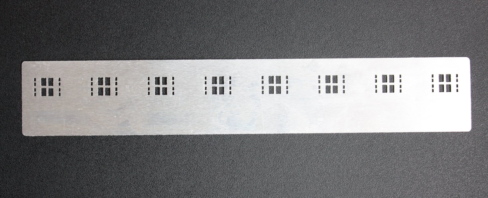

Könntest du auch Ministencils liefern, kann das natürlich vorbereiten, wobei du dann Infos liefern müsstest bezüglich deine Anforderungen an den Stegen bzw wie du damit Umgehst, bzw wievile Pads so ein Steg ist. Wie ist der Preis > 120x180mm.
chris schrieb: > Könntest du auch Ministencils liefern, kann das natürlich vorbereiten, > wobei du dann Infos liefern müsstest bezüglich deine Anforderungen > an den Stegen bzw wie du damit Umgehst, bzw wievile Pads so ein Steg > ist. > Wie ist der Preis > 120x180mm. Klar geht das. Sollte auch keinen Aufpreis kosten, wenn du das Ganze als fertige Gerberdatei anlieferst. Aufpreis für größere Maße ist im Ursprungsposting angegeben.

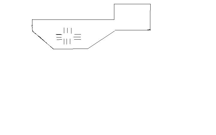

Ab wieviel mm braucht es ein Steg ? Ein Ministencil sieht ungefähr so aus, davon sind dann mehrere auf das sheet verteilt.
chris schrieb: > Ab wieviel mm braucht es ein Steg ? Das müsste ich erst testen, aber alles über 20x40mm sollte keine Probleme machen (die Sheets werden per Vakuum gespannt). Für's Handling sind bei sehr vielen Kleinteilen Stege aber generell von Vorteil.
#1780205
Die Größe dürfte ca 20x6cm sein, bei angenommenen 4x4cm effektiver Stencilfläche, wovon dann ca 35mm nutzbar sind. Habe mir aber gerade das Datasheet des PQFP240 angesehen, da würde ich 0.2mm brauchen, ev. würde auch 0.22mm gehen. Also doch nicht machbar, schade.
chris schrieb: > Die Größe dürfte ca 20x6cm sein, bei angenommenen 4x4cm effektiver > Stencilfläche, wovon dann ca 35mm nutzbar sind. Habe mir aber gerade > das Datasheet des PQFP240 angesehen, da würde ich 0.2mm brauchen, > ev. würde auch 0.22mm gehen. Also doch nicht machbar, schade. Hab mir das Datenblatt mal angesehen. Das könnte hinhauen, wenn du den Auftrag gibst, versuche ich es zu fertigen - wenn's nicht klappt, zahlst du auch nichts.
