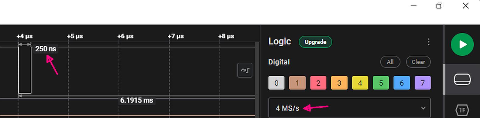

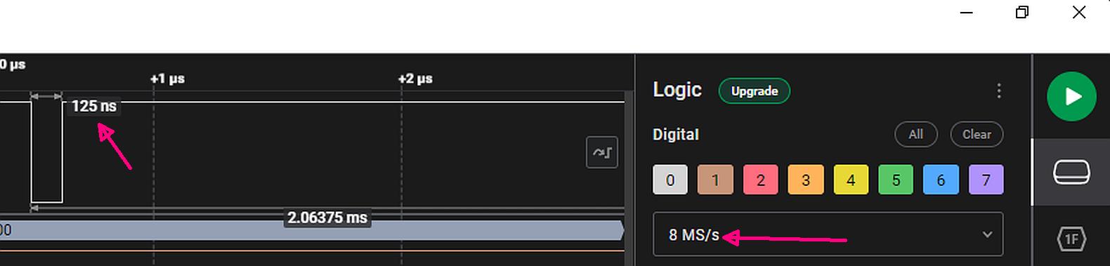

OP (Firma: Anscheinend Corner-Cases ;-)) #7519564
#define SM1_DDR            DDRE
#define SM1_PORT          PORTE
#define SM1_TAKT        ( 1<<PE3 ) //5  //( 1<<PE3 )  // OC3A-Pin
void setup()
  SM1_DDR  |=  SM1_TAKT;         // PE3 bzw. OC3A als Compare Match A Ausgang
  SM1_PORT &= ~SM1_TAKT;         // Zunaechst Low-Pegel
  TCCR3A = 0; // Weil Arduino
  TCCR3B = 0; //
  TCCR3C = 0; //
//  TCCR3A |=  0b01<< COM3A0; // OC3A-Pin Toggeln
  TCCR3A &= ~0b11<< WGM30;  // CTC-MODE 4 Low  Bits
  OCR3A   =  32768;  //minSpeed;      // Niedrige Frequenz
  TCCR3B |=  0b01<< WGM32;  // CTC-MODE 4 High Bits
  TCCR3B |=  0b001<< CS30;  // Vorteiler = 1 und Timer3 starten
  TCCR3B &= ~0b110<< CS30;  // Vorteiler = 1 und Timer3 starten
  TIMSK3 |=  1<<OCIE3A;     // Output Compare Interrupt freigeben
22
23
24
void loop()
25
26
  // put your main code here, to run repeatedly:
27
28
29
ISR( TIMER3_COMPA_vect )
30
31
  SM1_PORT &= ~SM1_TAKT; // Schrittimpuls vorbereiten
32
  SM1_PORT |=  SM1_TAKT; // Schrittimpuls vollenden
33

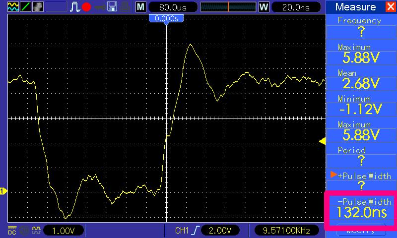

Mein DSO sagt Impulsdauer 132ns. Könnt gut hinhauen bei 16MHz CPU-Takt. Logik-Analyser sagt 250ns - Hm. Da war doch früher mal was. Ach ja Mega-Sample pro Sekunde unzureichend. Jo, mit 8 MS/s kommt es schon eher hin.
Problem ist nur, dass wenn im OCR3A-Register der Wert 32768 steht, der Interrupt ca, alle 4,096ms auftreten sollte. Der LA sagt aber 2,063ms.
Wo ist der Fehler?
Bernd_Stein
