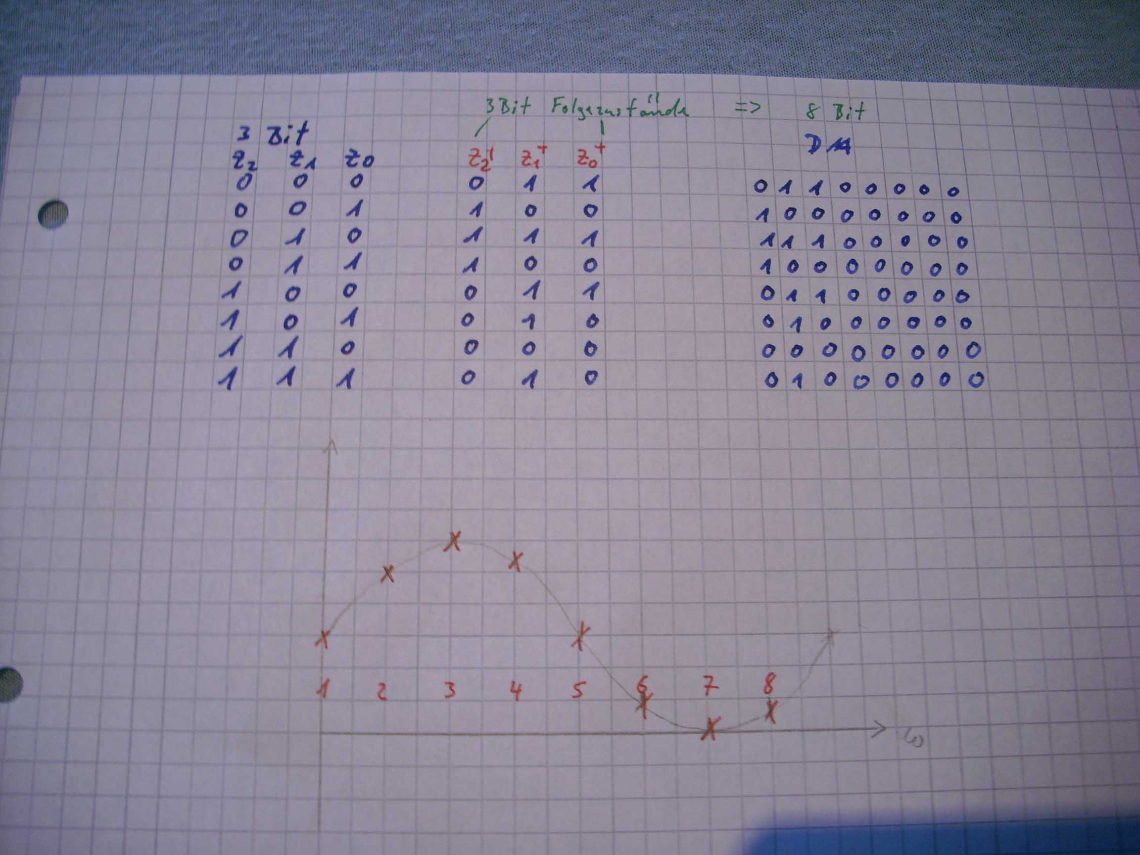

Gast #1776891
Hallo Karl Heinz,
erstmal danke für deine Antwort!
Auf dieser Basis habe ich folgende Überlegung angestellt (siehe Anhang).
1. 8 beliebige Stützstellen der positiven Periode gewählt
2. Darstellung in 3Bit-Form
3. Umwandlung in 8Bit durch links schieben
Sollte die Wertetabelle stimmen, denke ich mit dem Rest der Aufgabe
klarzukommen.
Das Endergebnis kann ich dann ja nochmal posten.
Vielen Dank erstmal.
Gast #1776907
Du solltest schon die "echten" Werte des Sinus nehmen... so erzeugst du
einen Sägezahn... und nicht irgendwas mit 3-bit, sondern 8 bit
genauigkeit. Die ADRESSE im Speicher ist 3 Bit, die DATEN können "echte"
8 Bit sein.
Gast #1776960
Die "echten" Werte, wie du sie nennst sind ja auf dem ROM Baustein
gespeichert und die 3Bit dienen ja nur der Adressierung des ROMS, von
dem wir ja nun die Werte des Sinus herausziehen.

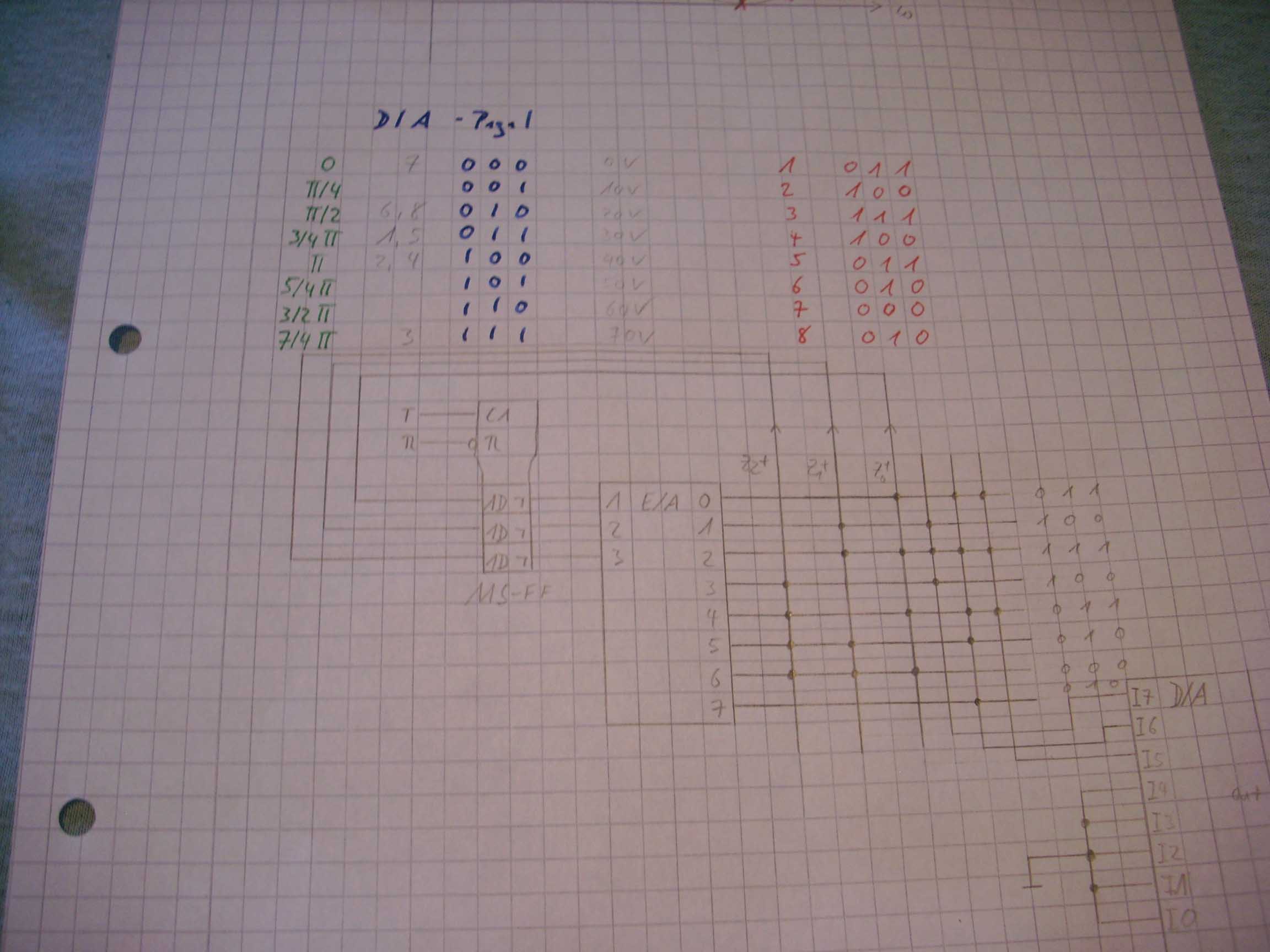

Gast #1777011
ich glaube ich habe das ganze nun gelöst.
Dazu habe ich angenommen, dass der 0 Pegel des Sinus auf U/2 liegt
(Offset).
Somit ergibt sich dann folgende Lösung (im Anhang).
Ich hoffe, dass ich die Aufgabenstellung richtig verstanden und
umgesetzt habe :-P
Vielleicht kann ja jemand nochmal drüber schauen.
MfG
Dennis
#1777033
Also ich würde schon die vollen 8Bit des D/A-Wandlers ausnutzen, dann
hast du auch etwas, was mehr nach Sinus aussieht (siehe Anhang).
Dazu einfach den Wert des Sinus an den Stützstellen (Wertebereich 0..2)
mit 127 multiplizieren und das dann in Binär umrechnen.
Die Folgezustände könntest du auch über einen 3-Bit zähler mit mehreren
D-FF berechnen.
Oder du nimmst von den 8Bit-Werten im ROM 3Bit für den Folgezustand und
die restlichen 5Bit für den Sinus-Wert.
Oder gleich 11Bit im ROM speichern, steht ja nirgends, dass der nur 8Bit
breit ist ;)
