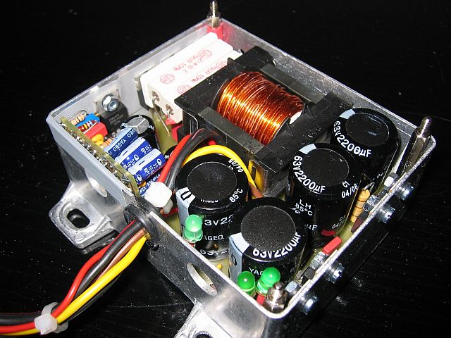

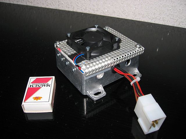

von Gerhard B. (bana56)
ich habe den sound.westhost Wandler für ein ähnliches Projekt mal
gebaut.
Bringt bei mir 2x 36V,  a 3Ampere. Übertrager hatte ich selbst
gewickelt, aber keine großen Berechnungen gemacht. Funktioniert so weit.
mfg bana
von Michael H. (michael_h45)
Sehr schöner Aufbau!
Welchen IC verwendest du denn?
