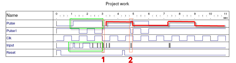

Hallo
ich benötige ein digitales Monoflop, das ich in ein FPGA brennen möchte.
Das Monoflop soll auf eine positive Flange von Input triggern.
Anschliessend soll es um einige Taktzyklen von Clk verzögern. Das machen
I58 und I59.
Die Zeitverzögerung funktionieren. I59 bleibt allerdings auf High, so
dass I67 nicht auf neue Flanken an Input triggert (bei t=7,3s).
Wie sieht ein vollständig funktionierendes Design aus ?
Danke
Tilman

Gast #1778161
>Monoflops (und eigentlich alles, was mit Zeiten zu tun hat) in FPGAs
sind Zähler, die von einem Ereignis zurückgesetzt werden und dann eine
bestimmte Zeit lang (=bestimmte Anzahl Takte) hochzählen.
Ich habe es mit 2 Toogle-FlipFlops probiert, die nur dann ein Taktsignal
erhalten, wenn I67 gesetzt ist. Nach dem Hochzählen der 2 ToggleFlip
wird I67 zurückgesetzt.
Dann wäre I67  wieder bereit für einen neues Signal an Input -- wenn
auch das Reset-Signal für I67, das im Timimg Diagram bei Pulse1 gezeigt
wird, auf 0 zurückkehren würde.
Ich habe ein weiteres Timing Diagram angehängt. Grün sind die Anteile
der Signale, die sich wie erwartet verhalten. Rot zeigt das
Sollverhalten.
Progammiersprache: Entweder Gatterlogic (ich habe die im ersten Posting
mit ispLever classig erzeugt) oder vhdl.
Danke
Tilman

Was noch nicht ganz klar ist:
Soll das Monoflop retriggerbar sein? Aus deinem Timing-Diagramm geht
hervor, dass das offenbar nicht gewünscht ist...
Aber was soll passieren, wenn (ziemlich) genau gleichzeitig das
Eingangssignal weggeht und der Ausgang zurückgesetzt werden soll?
Fragen zum Bild: Warum wird bei der Markierung 1 das Monoflop nicht
wieder gestartet? Was wäre, wenn der Puls bei Markierung 2 einen Hauch
später käme? Warum müsste dann ein 2. Impuls ausgegeben werden?
Insgesamt: Es erschliesst sich (zumindest mir) der Sinn des Ganzen
nicht.
Was willst du genau erreichen? Woher kommt das Signal und was soll
daraus werden?
Gast #1778890
Hallo
a) das Monoflop muss nicht retrigerbar sein
b) Markierung 1: Das ist ein Zeichenfehler meinerseits - das Monoflop
soll entgegen meiner Zeichnung erneut getriggert werden.
c) Markierung 2: Das Monoflop würde wieder getriggert werden, wenn der
Impuls am Input ein Hauch später kommen würde
d) Zum Sinn: Ich möchte ein FPGA-Logik für ein Businterface
programmieren. Die Steuersignal (z.B.  CS) kommen kurz und relativ
selten. Bei direkter Verbindung durch das FPGA mit Debug-LEDs würde ich
die Signale nicht sehen -- deswegen die zeitliche Verlängerung.
Viele Grüsse
Tilman
