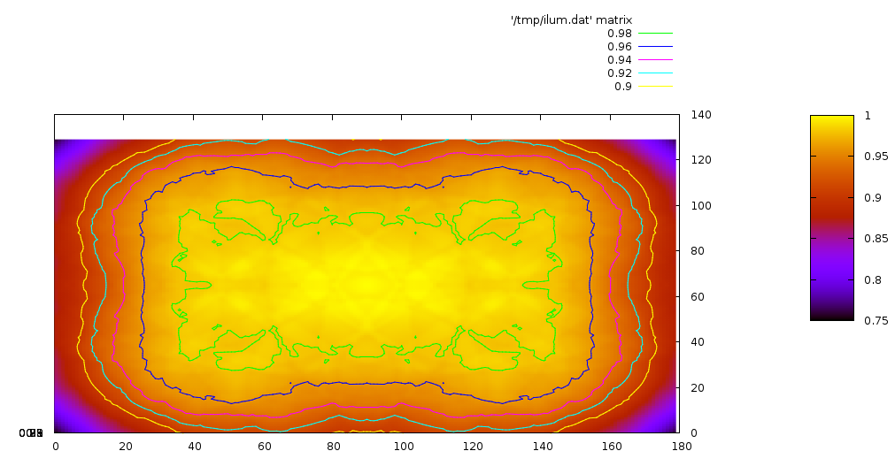

Homogenitätsproblem am Rand hatte. (In der Simulation ist dies jetzt nun
viel besser, mit blossen Augen ist keine Inhomogenität zu sehen -- dies
sieht halt logratithmisch und dieses blau ist ausserdem auch nicht mehr
sehr gesund.)
Ich habe noch vor das ganze zu dokumentieren, auch durch Messungen zu
hinterlegen.
Mit 6-8 LEDs wird man keine homogene Lösung hinkriegen, es sei denn man
macht den Abstand LED zu Platine sehr groß.
Radial-LEDs sind nicht dafür zu gebrauchen, ich habe in V2 80°C
High-Power-Typen benutzt.

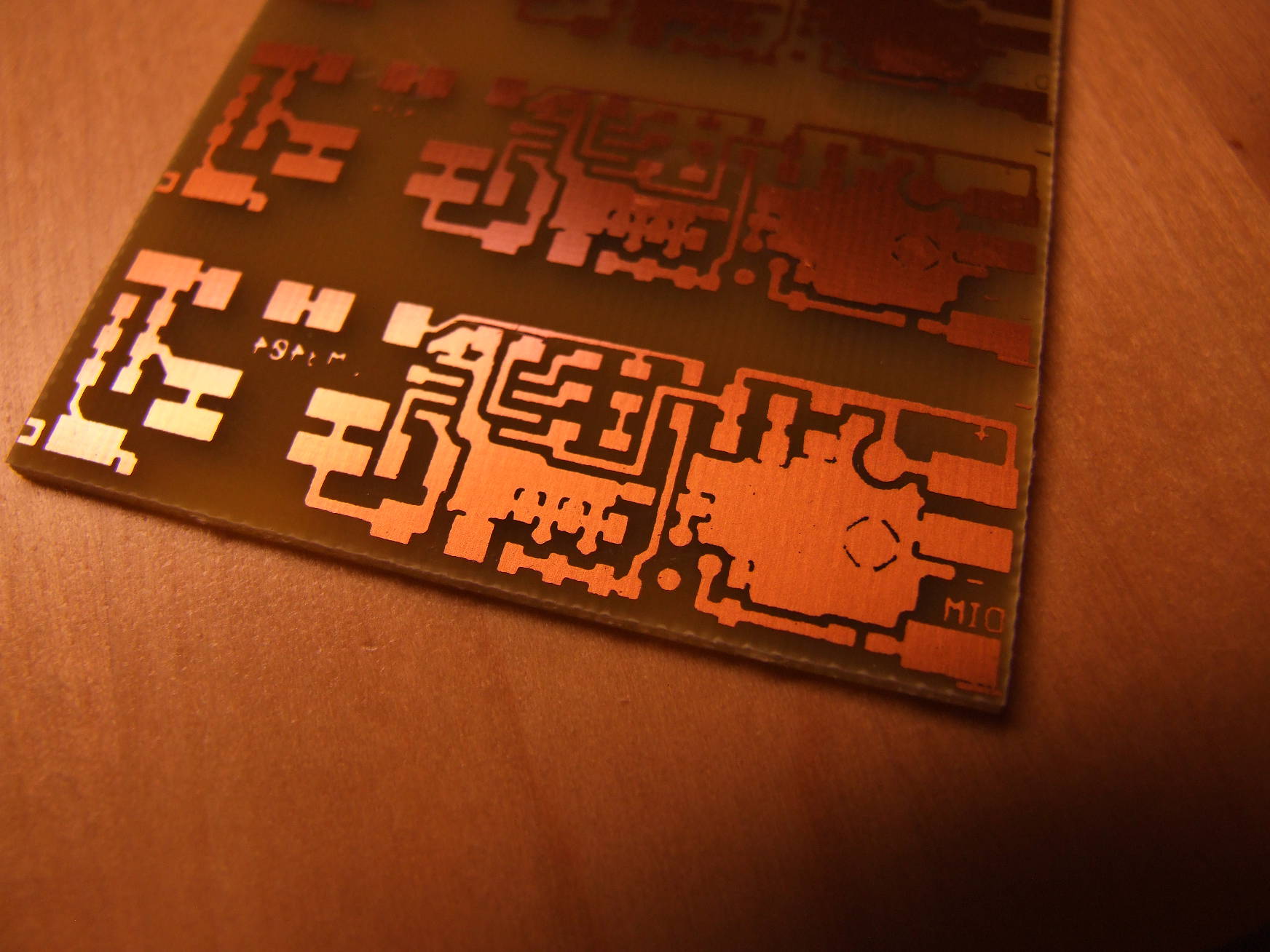

Also, Belichtungreihe beendet:
Belichtungsdauer 2 1/2 Minuten, Auflösung  10 mil (die 5 mil hat mein
Drucker nicht mehr sauber gedruckt)
Testmuster von hier: http://bwir.de/downloads/belichtung.pdf
Daten zum Belichter:
23 LEDs (OSRAM Deep-Blue High-Power SMD LEDs, OSLON Familie, dominate
wellenlänge ca. 449-452nm, ca. 500mW pro LED, Betrieben bei 350mA)
Arbeitsbereich ca. 180x130mm
Der Trick ist die Gemoetrie der LED Anordnung, auch im Bezug zur
Entfernung zur Platine.

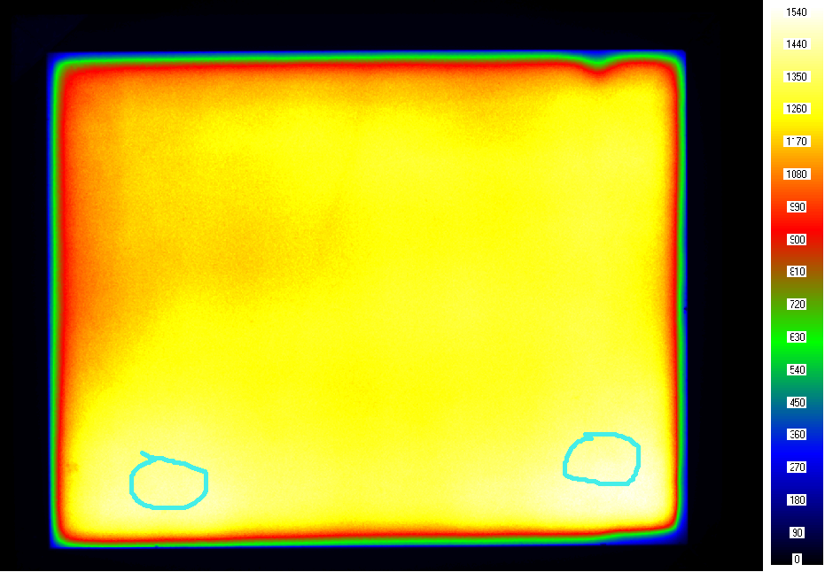

Ich werde bei Gelegenheit noch den Aufbau mit einer Leuchtdichtekamera
begutachten.

Also, attached ein Photo von dem letzten Versuch.
Nicht perfekt, aber proof of concept.
Tobi
Toller Name für ein normales Kamerabild mit anschließender Flat-Field
Korrektur.
von tobi (Gast)
Werner schrieb:
> Korrektur.
das liegt größtensteils daran das es man i.d.R auch Kamerabild nennt.

Anbei noch ein Bild aus der Simulation.
@Werner: Nennt sich auch nicht LDK.

Hier ein Bild der LDK.
2 LED sind übermotiviert (Kringel), aber ansonsten schauts gut aus
