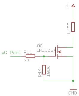

ich habe einen IRLU 024N und möchte ihn an einen Atmega8 als schalter
betreiben.
Nach einigen stunden des suchens brauche ich nun eure hilfe.
was muss nun an den µc? gate oder source? ich möchte 12 V schalten wo
kommt dann masse dran und wo 12v wo ist der verbraucher?
ich habe zwar schon viele Schaltungen gesehen nur halt immer mit den
Schaltzeichen eines mosfets und werde daraus leider nicht schlau.
kann mir das bitte mal einer Idiotensicher erklären wo nun was
drankommt?
danke schon vorab
OP #1777981
nun mal noch ne frage:
der Sinn von R14 und R11 ist klar
nur wie kommst du auf 33 Ohm und 100KOhm?
ich habe noch einen 47 Ohm widerstand hier herumliegen und einige 10K
würden die es auch tun?
kann ich das auch mit einen kleinen Verbraucher testen ca 50mA oder
brauche ich dafür was größeres das der Mosfet arbeitet?
