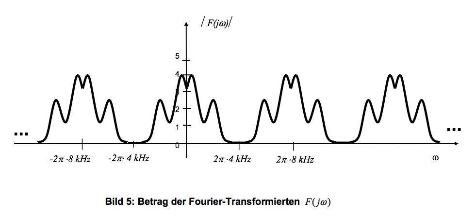

Ich bereite mich gerade für eine Klausur vor und komme bei einer Frage
nicht weiter, die sich auf das Bild im Anhang bezieht. Die Frage lautet:
Handelt es sich bei dem Zeitsignal f(t) um ein zeitkontinuierliches oder
ein zeitdiskretes Signal? Bitte begründen Sie Ihre Antwort kurz.
Ich habe hier eine Musterlösung einer anderen Klausur, bei der
allerdings ein Linienspektrum abgebildet ist. Dort lautet die Antwort,
dass es ein zeitdiskretes Signal ist, da das Spektrum F(jw) periodisch
ist. Bei der hier vorliegenden Aufgabe handelt es sich meiner Meinung
nach auch um ein periodisches Signal, da es sich ja regelmäßig
wiederholt, allerdings bringt mich dieses kontinuierliche Spektrum
durcheinander.
Könnt ihr mir sagen, was ich beachten muss?
Vielen Dank,
Christina

Ein zeitdiskretes Signal entsteht durch Abtastung, das ist im
Zeitbereich eine Multiplikation, im Frequenzbereich daher eine Faltung.
Dein kontinuierliches Signal hat als Spektrum diese vier Höcker, der
Abtaster eine "Nadel" bei ganzzahligen Vielfachen seiner Tastfrequenz.
Dadurch wiederholt sich das Spektrum deines Signales immer wieder.

dein Bild zeigt ein abgetastetes zeitkontinuierliches Signal, das würde
ich zeitdiskret nennen.

Es ist ein zeitdiskretes Signal, da sich das Spektrum periodisch im
Abstand der Abtastfrequnez wiederholt.
Im Zeitbereich ist eine Abtastung eine Multiplikation mit einer
Dirac-Folge. Daraus wird durch das Transformieren eine Faltung mit einer
Diracfolge, wodurch sich das Spektrum dann unendlich oft wiederholt.

hilft dir vielleicht bei der Identifizierung von Signalen:
Ein periodisches Signal kann man durch eine Fourier-Reihe beschreiben,
im Bildbereich sieht das dann aus wie ein Nadelhaufen, einzelne Werte
bei bestimmten Frequenzen. Dein Abtaster macht immer eine Nadel bei
n*fa.
Ein aperiodisches Signal kann man mit der Fourier-Transformation
beschreiben, da kommen dann so analytische Funktionen raus, das Spektrum
"sieht stetig aus".
